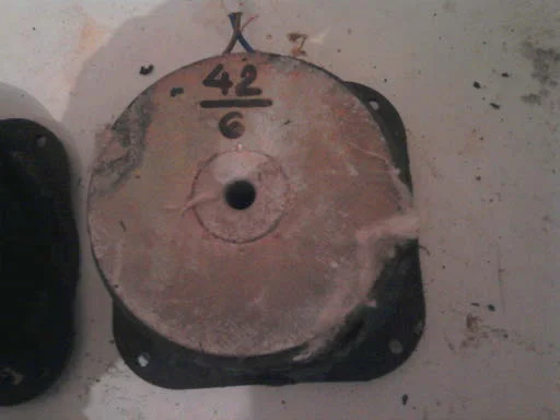

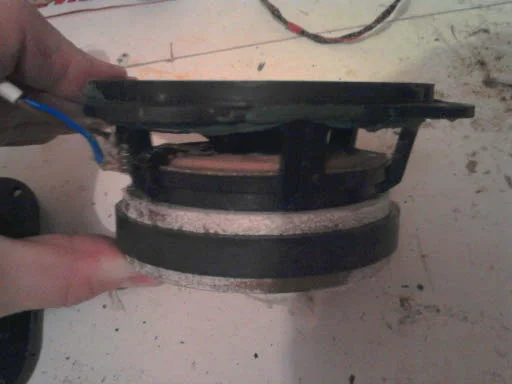

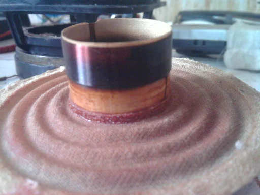

перепутал полярность при установке нового блока питания. усилок накрыло сразу.3 канала молчали а четвертый вывернуло .на него пошло 10в .. пока дошло что не так начало пахнуть..в итоге диффузор стал ходить немного туже задевая бумажной частью катушки о сердечник .
обмотка почернела но в роде лак еше цел и проволока тоже..сопротивление такое же как и у второго целого динамика:tehnari_ru_127:.. однако бумажная подложка деформировалась слегка..посоветуйте пожалуйста что лучше сделать..перемотать или оставить так .пытаясь мелкой шкуркой подогнать внутренний размер подложки чтоб не терлась о сердечник:tehnari_ru_038:

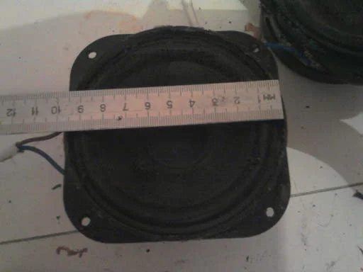

и еше может кто узнает такой динамик так как на нем никаких обозначений нет.:tehnari_ru_138:

На болваночку подходящего диаметра и сверху пропитать жидким ЦАПОН лаком или разбавл лаком для ногтей.
ок .спасибо
это не 25гдн?
неа,у 25го корзина побольше)))
и литая, да где вы совковые дины штампованные видели то? они все тогда отливались в формочках
