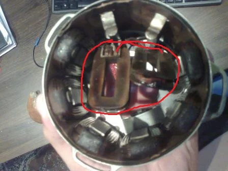

Парни,вот накрылся мой мотоцикл,мой верный друг.Путем исключения стало ясно,что виноват генератор,но т.к. там 8 катушек,которые объеденены в 4 группы)вот катушки,которые идут на зажигания-не выдают,а если выдают,то очень слабый сигнал для искрообразования)вот я хочу перемотать эти катушки(ведь лето,а в сараях ездить неочень,а на мотоцикле веселей),а те катушки,что отвечают за светооборудование-исправны(т.к. там все работает).
фото генератора и катушек прилагается.
Что требуеться:
Разъяснить как правильно перемотать катушки(во всех подробностях).
как фотки залитЬ?
вот эти катушки обведены

Сомневаюсь что дело в этих катушках. Они по сути вечные если только механических повреждений не нанесено. Сигнал с них и должен идти слабый. Перемотать не получится. Скорее дело в коммутаторе или катушке зажигания. А как вообще это проявляется, искры нет на свечах или что?

кэт,бабина,датчик хола-все в порядке,не работает всего лишь эти катушки)
такое у мотоциклов минских бывает после потопов,а если учесть что я попал под громадный ливень и после нескольких стоянок под дождем он перестал заводиться.
так как же перемотать эти катушки?
Сколь мне попадались, эти катушки были залиты эпоксидкой и попадание влаги по идее туда исключается

Во, первых, маловероятно что неисправны все, работающие на зажигание.
Перемотка. Сделайте из дерева и фанеры разборную оправку (типа стержень со щечками) по размеру катушек. Намотайте провод между щечками, снимите ее с оправки и обмотайте прочной ниткой, еще лучше - киперной лентой. Можно пропитать лаком или олифой, при креплении на место добиться неподвижности, вибрация протрет любую изоляцию

Перемотка. Сделайте из дерева и фанеры разборную оправку (типа стержень со щечками) по размеру катушек. Намотайте провод между щечками, снимите ее с оправки и обмотайте прочной ниткой, еще лучше - киперной лентой. Можно пропитать лаком или олифой, при креплении на место добиться неподвижности, вибрация протрет любую изоляцию[/QUможно ли проверить,да бы уточниться в их неисправностИ?(там мультиметром)

Мультиметром можно проверить на обрыв, (обрыв маловероятен) и на изоляцию по отношению к массе (надо было сделать до демонтажа катушек). Витковое замыкание мультиметром не проверить, нужен специальный прибор.
