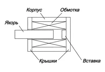

Расчет электромагнитного привода постоянного тока с втяжным якорем 1. Конструкция привода
Конструкция электромагнитного привода (ЭМП) постоянного тока с втяжным якорем [4] показана на рис. 1.1.
Рис. 1.1. Конструкция ЭМП постоянного тока с втяжным якорем.
ЭМП состоит из цилиндрического стального корпуса, в который помещается токопроводящая (обычно медная) обмотка, представляющая собой цилиндрический соленоид. С обоих сторон корпус закрывается стальными крышками. На одну из крышек устанавливается стальная вставка. В отверстие другой крышки вставляется стальной якорь. Между якорем и сердечником должен оставаться рабочий зазор. Величина рабочего зазора определяет максимальный ход якоря. При пропускании электрического тока через обмотку якорь создает тяговое усилие, стремясь втянуться внутрь обмотки. Для возврата якоря в исходное положение при отключении тока может использоваться пружина (на чертеже не показана).

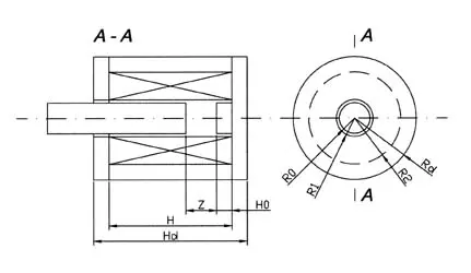

2. Постановка задачи
Необходимо рассчитать зависимость максимального тягового усилия ЭМП от хода якоря. На рис. 2.1 показан чертеж ЭМП с обозначением размеров.
Рис. 2.1. Чертеж ЭМП.
Принятые обозначения:
R0 - радиус вставки (якоря);
H0 - высота вставки;
R1 - внутренний радиус соленоида;
R2 - внешний радиус соленоида (внутренний радиус корпуса привода);
H - высота соленоида;
l - фактор упаковки;
j - плотность тока в обмотке;
Rd - внешний радиус корпуса привода;
Hd - высота корпуса привода;
Z - рабочий зазор;
X - перемещение якоря от начального положения;
U - напряжение питания привода;
I - величина тока в проводе обмотки;
F - усилие, развиваемое якорем привода.

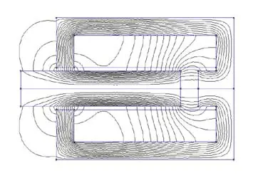

4. Расчет максимального тягового усилия ЭМП
Расчет распределения магнитного поля и возникающих при этом усилий можно произвести методом конечных элементов [2, 3, 5, 6].Распределение магнитного поля в ЭМП показано на рис. 4.1.
Рис. 4.1. Распределение магнитного поля в ЭМП.

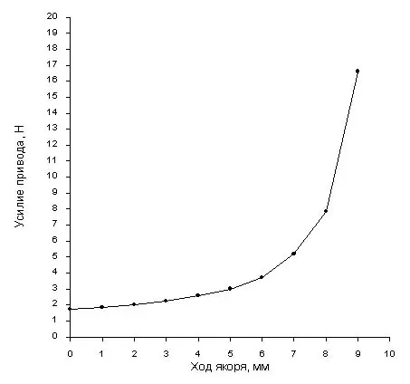

Пример 1. Параметры ЭМП:
R0 = 5 мм
H0 = 5 мм
R1 = 6 мм
R2 = 15 мм
H = 40 мм
l = 0.6
j = 3 А/мм2
Rd = 20 мм
Hd = 50 мм
U = 12 В
Зазор Z, мм 10 9 8 7 6 5 4 3 2 1 Ход X, мм 0 1 2 3 4 5 6 7 8 9 Усилие F, Н 1.71 1.84 2.02 2.25 2.57 3.00 3.72 5.18 7.86 16.60
Рис. 6.1. Зависимость усилия, развиваемого ЭМП, от хода якоря.
При питании ЭМП от источника напряжением 12 вольт обмотку следует намотать медным проводом диаметром (без изоляции) 0.27 мм. Если фактор упаковки равен 0.6, то число витков будет равно 3770, сопротивление - 73 Ом, индуктивность - 92 мГн. Потребляемый ток от источника с выходным напряжением 12 В составит 0.17 А, рассеиваемая мощность около 2 Вт.

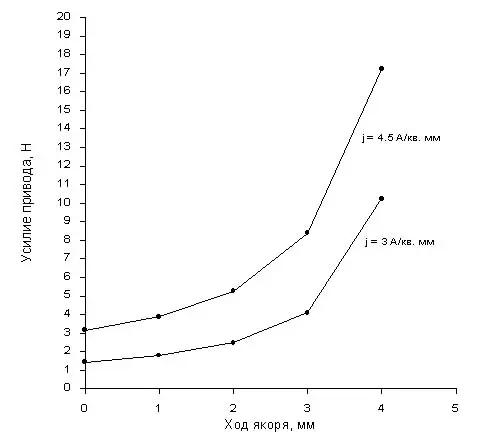

Пример 2. Параметры ЭМП:
R0 = 5 мм
H0 = 5 мм
R1 = 6 мм
R2 = 13 мм
H = 36 мм
l = 0.6
j = 3 А/мм2 или 4.5 А/мм2
Rd = 15 мм
Hd = 40 мм
U = 24 В
Зазор Z, мм 5 4 3 2 1 Ход X, мм 0 1 2 3 4 Усилие F, Н для плотности тока 3 А/мм2 1.44 1.79 2.47 4.10 10.23 Усилие F, Н для плотности тока 4.5 А/мм2 3.16 3.88 5.27 8.38 17.22
Рис. 6.2. Зависимость усилия, развиваемого ЭМП, от хода якоря.
При питании ЭМП от источника напряжением 24 вольта при допустимой плотности тока в обмотке 3 А/мм2 обмотку следует намотать медным проводом диаметром (без изоляции) 0.16 мм. Если фактор упаковки равен 0.6, то число витков будет равно 7520, сопротивление - 373 Ом, индуктивность - 345 мГн. Потребляемый ток от источника с выходным напряжением 24 В составит 0.064 А, рассеиваемая мощность около 1.5 Вт.
При питании ЭМП от источника напряжением 24 вольта при допустимой плотности тока в обмотке 4.5 А/мм2 обмотку следует намотать медным проводом диаметром (без изоляции) 0.24 мм. Если фактор упаковки равен 0.6, то число витков будет равно 3340, сопротивление - 74 Ом, индуктивность - 68 мГн. Потребляемый ток от источника с выходным напряжением 24 В составит 0.33 А, рассеиваемая мощность около 8 Вт.
Если есть запас по развиваемому усилию, то можно соответственно уменьшить напряжение питания, при этом облегчится тепловой режим работы обмотки привода.
