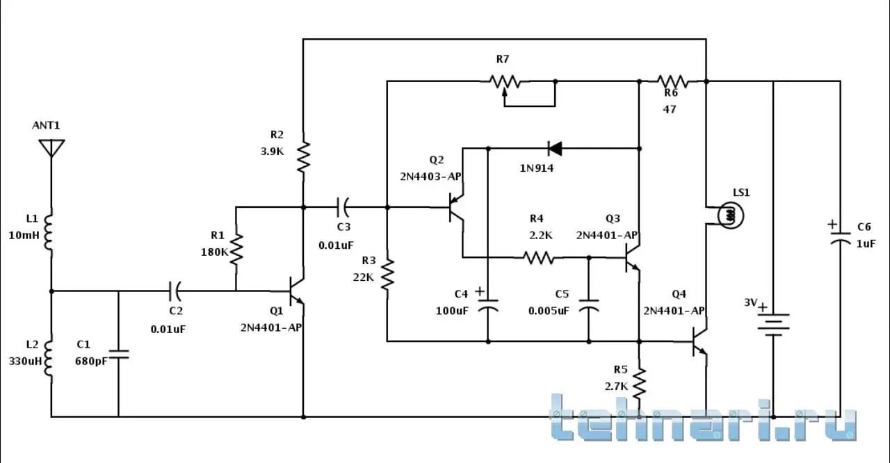

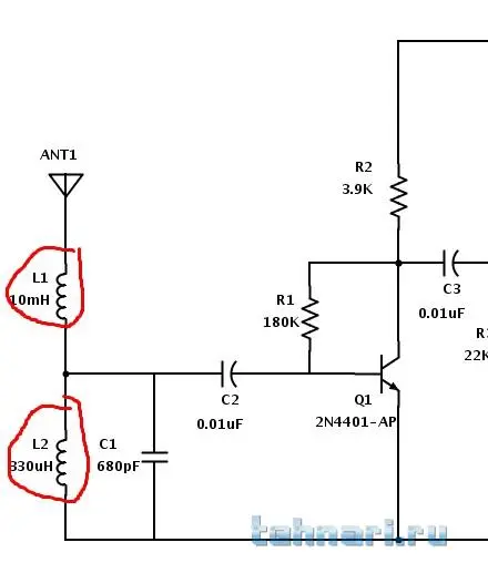

Катушка индуктивности
Есть ли разница между индуктивной катушкой 10mH без сердечника и катушкой с ферритовым сердечником в данной схеме?

Разумеется. Без ферритовым у сердечника нет разница и индуктивности только один.
IronArgument , улыбнуло. tehno001
Уважаемые коллеги, я попрошу НЕ зубоскалить над не очень хорошим владением русским языком нашими участниками из ближнего и дальнего зарубежья. Вы же видите, что человек из Литвы!
Eunerka, мне кажется, разницы нет — лишь бы индуктивность была требуемой.
Vladimir_S, если есть возможность, поправьте пожалуйста пост ТС, чтобы он был понятен не только Вам. Тут вопрос либо чересчур примитивен (что тяжелее 1 кг сухого песка или 1 кг мокрого), либо ТС хотел спросить что-то другое. У катушек с одинаковой индуктивностью могут значительно отличаться другие параметры, и в этом случае они не будут взаимозаменяемы.
Ну что ж Извиняюсь за свой русский Потому как использую Google диктофон для того чтобы более-менее правильно записать всё что хочу спросить на русском языке. Данный кусок схемы это с датчика грозовой активности и вот просто меня интересует такой вот вопрос. Намотать самому катушку индуктивности имеется определённые некоторые сложности а вот на сайте aliexpress как раз нашел нужные мне катушки индуктивности Но именно с магнитным стержнем внутри. Вот и очень то непонятно Будет ли разница с магнитным стержнем катушки индуктивности или без него.
Кстати и сама схема датчик грозовой активности
    20.2 KB · Просмотры: 121
ОнЕ по-разному реагируют на магнитные поля, разная диаграмма направленности. Грозоактивность штука непредсказуемая, ещё Саша наш, который Попов, грозоотметчик пытался сделать. Я бы мотал вручную по схеме.
С сердечником даже лучше, 10мГн - индуктивность немаленькая, без сердечника там около 1000 витков мотать надо (зависит от размеров каркаса и провода). Провод такой длины будет иметь существенное активное сопротивление, а это скажется на уровне полезного сигнала.

Катушки L1 и L2 дроссели типа ДПМ-1, ДПМ2, ДМ, Д179–0,01 с указанными на электрической схеме соответствующими значениями индуктивности.
Ну, я надеюсь, с ориентацией у тебя всё в порядке ;)
А с ферритом как раз встаёт вопрос ориентации. Отцу по долгу, такскать, службы, приходилось гулять с пеленгаторами... Очень сУрьёзная весчь. Тут я бы уже надеялся на электрическую составляющую поля, то есть стандартная штыревая и, возможно, "голодные" режимы, использованные Верютиным. Подумай, у тебя голова нормальная.

Не подключусь, т.к. с такими схемами дела не имел. Тут только эксперимент может дать ответ, или тот, кто с таким уже экспериментировал.
