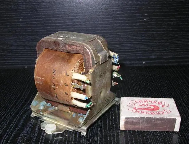

Трансформатор МГ 702 506-я бы сказал, что это редкий экземпляр ,т.к информации в сети по нему практически нет. На многих форумах мелькали вопросы по характеристикам этого трансформатор, но внятного ответа, никто не получал. Единственное, что мне удалось узнать это то, что данный трансформатор использовался в магнитофоне «нота 203 стерео».
Я же купил этот трансформатор с пронумерованными обмотками и выходным напряжением, полдела сделано осталось узнать силу тока (Ампер) в обмотках. Итак, начнём:
Трансформатор МГ 702 506-понижающий!
Первичная обмотка:
1)нумерация обмоток- 1 3 4 5 (двойка, почему то пропущена)
2)Входное напряжение -
1 4 –подключаем 220вольт
3 5 – подключаем 127вольт
Вторичная обмотка:
1)нумерация обмоток – 11 10 9 8 7 6
2)выходное напряжение-
7 6 - 30вольт / 2А
8 9 -9вольт / 1А
9 10 – 7вольт / 1,05А
10 11 – 17вольт /1,5А
P.S: сила тока (А) мерилась при нагрузке 1,3 Ом(12вольтная лампочка). После выпрямителя (диодного моста) напряжение (вольт) может быть чуть занижено.
Надеюсь, эта информация Вам помогла!:tehnari_ru_889:

У меня был такой, куда дел не помню.
Спасибо большущее! Действительно, фиг найдешь информацию по этому трансу.
Выяснилось.По ссылке, что приводил выше, данные для трансформатора МГ4 702 506 01
Не может этот трансформатор выдать более 100Вт мощности по вторичке, где-то вы ошиблись с Амперами.
