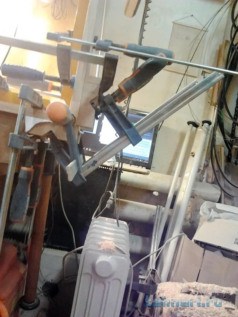

Сегодня обгонял торцы заготовок из массива ясеня такой штукой, сделал за 30 мин, как назвать этот инструмент понятия не имею, он заменяет серию рубанков от зензубеля до калёвки, точность очень высокая, 0,1мм

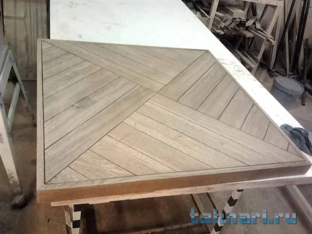

фрезерую партию дубовых столов третий день, делаю декоративные фаски на всей плоскости (на фотках видно), думал что у меня руки прирастут к фрезеру)) сегодня закончил, на последнем столе сделал видос, качество видео не очень, но степень секса вполне ясная))
столы пропитаны маслом
с какой целью там ваще присутствует силикон?
Помиимо дерева там ещё керамические вставки есть типа витража, но силиконом швы залиты везде, даже там где нет керамики.
возможно кто это делал, хотел ограничить доступ воды в стыки, но древесина и силикон блин)) клеить нужно нормально просто и всё, ничего не рассохнется если сделано по уму
хотя, сколько мастеров, столько и мнений

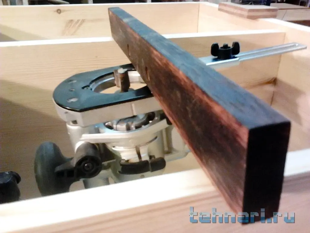

Фрезубель
Сегодня дал инструменту название "Фрезубель" .
Фрециркуль
Циркуль для фрезера, просто наколол и вжжжжик)))
