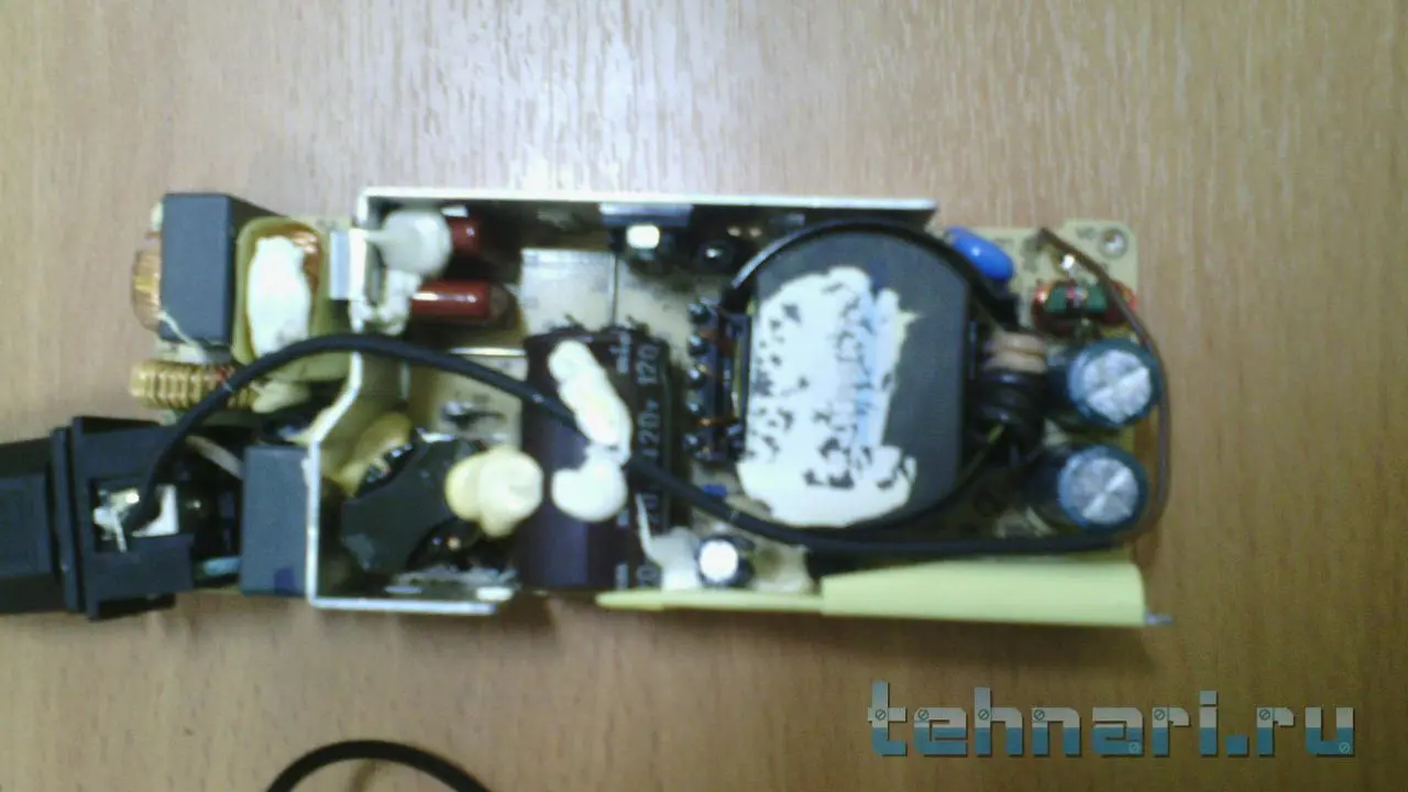

Хочу починить блок питания ноутбука
Есть блок питания от ноутбука toshiba.
19V 4.74A
Разобрав его, я померял напряжение на выходе оно боле 40V а должно быть
19.
Умные дяди подскажите как можно продиагностировать какая часть вышла из строя.
фото прилагается.
Спасибо.

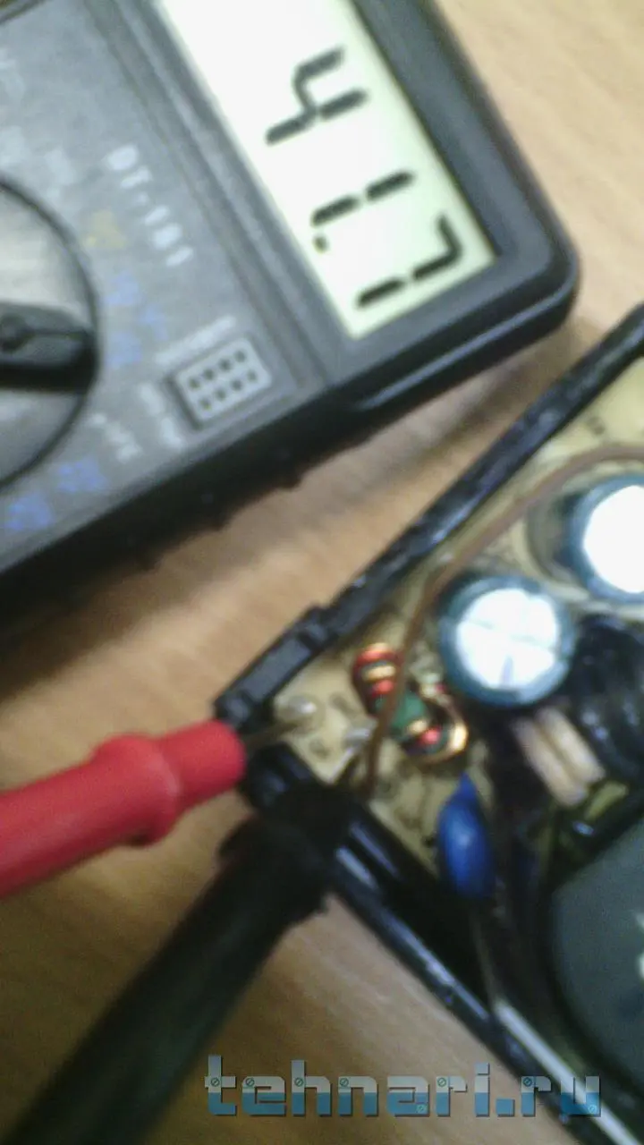

Измерял мультиметром, вот фото.
если я прально понимаю gnd - vo +.

Спасибо) я померял 19 выдает, но почему тогда не заряжает хотя сам штекер я тока что проверил "прозвонкой" на КЗ, фигня какая то может контакт где отошел до того как я выпаял штейкер.
В самом ноутбуке неисправность.

Ты залез в блок питания с мультиметром не удосужившись почитать инструкцию по использованию измерительного прибора.
