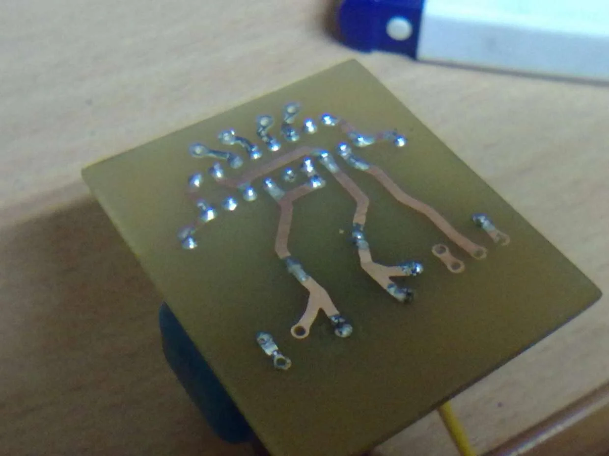

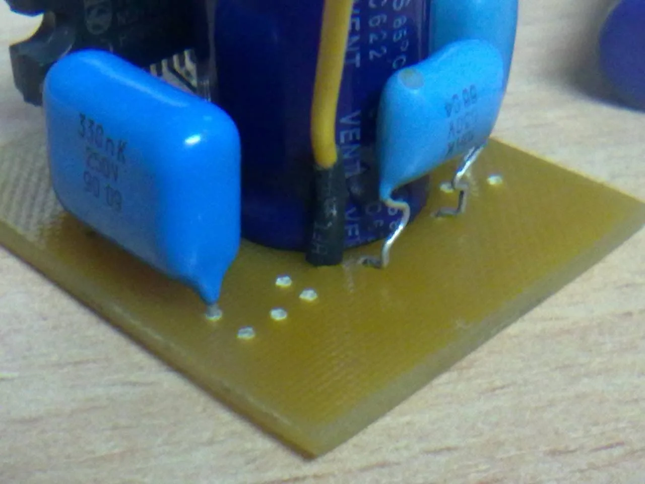

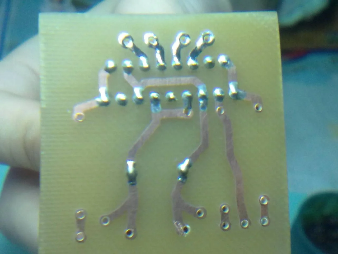

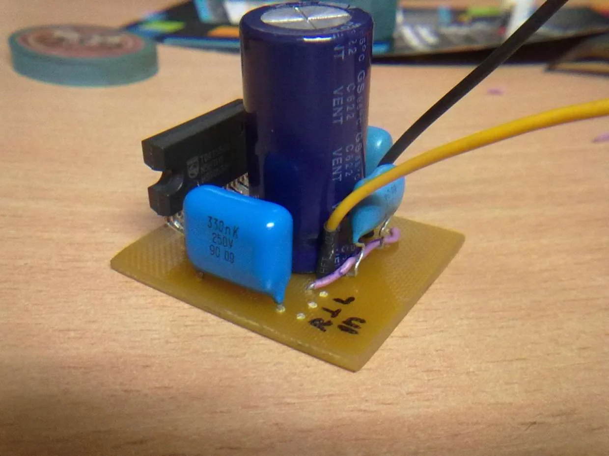

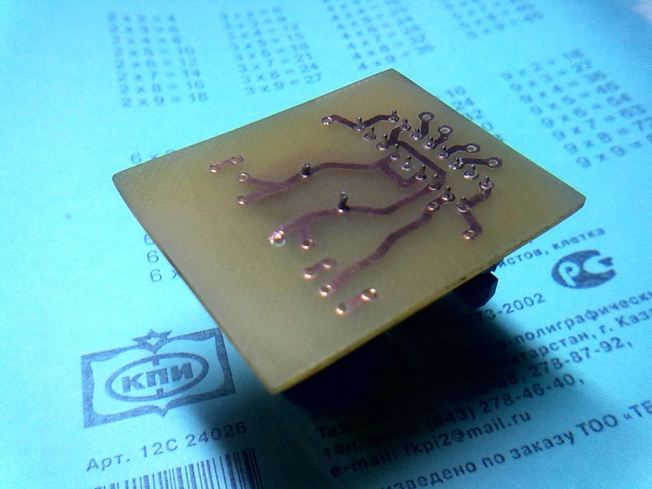

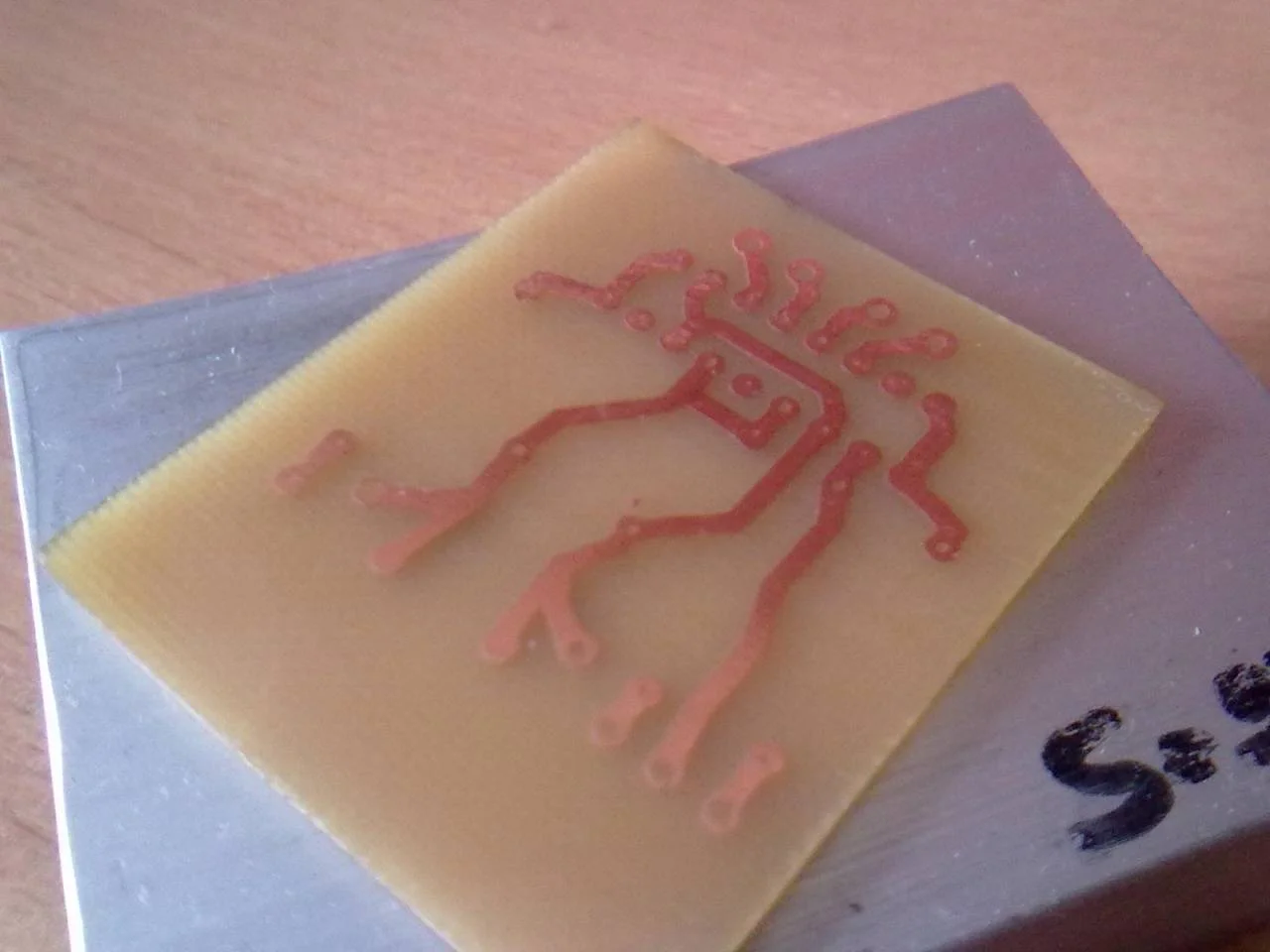

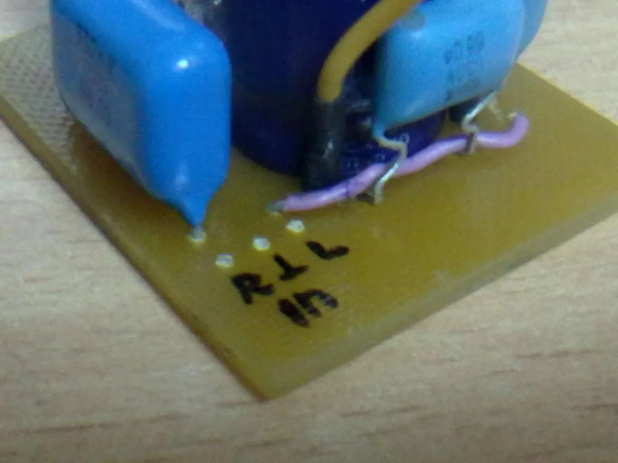

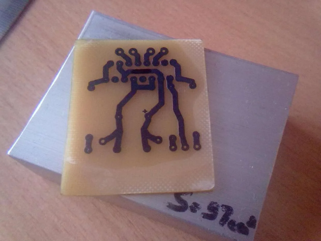

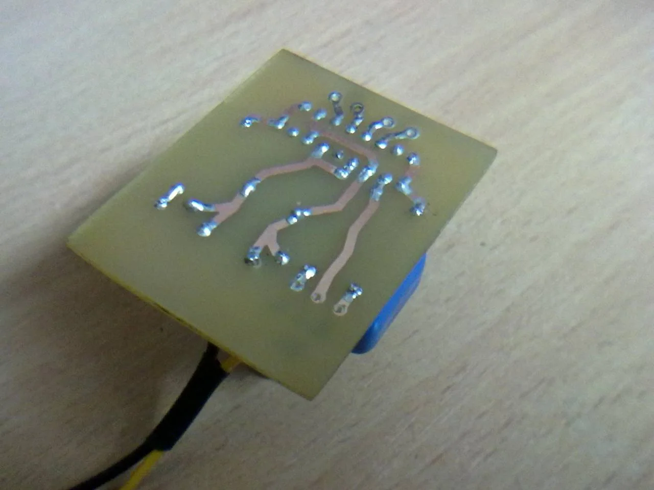

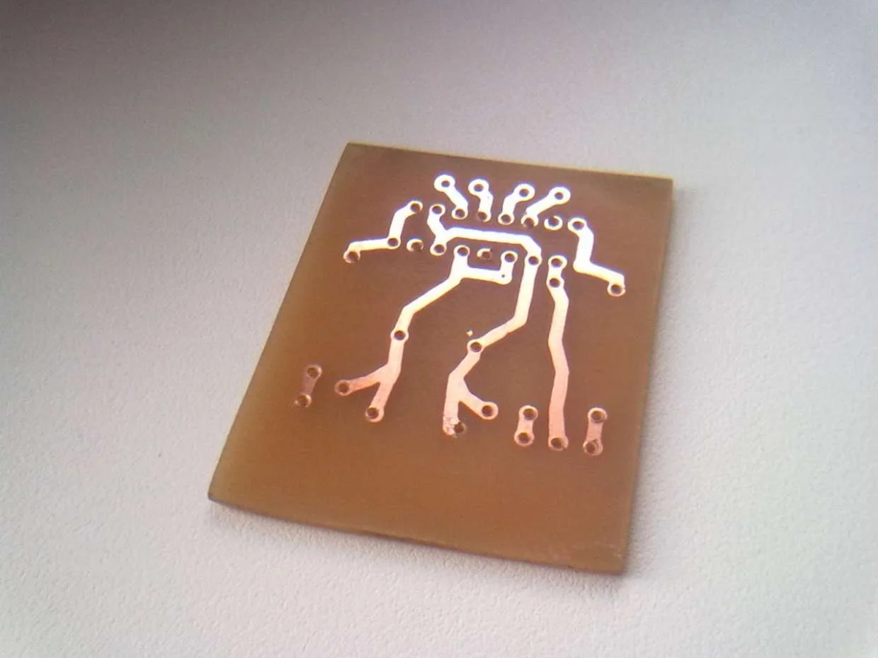

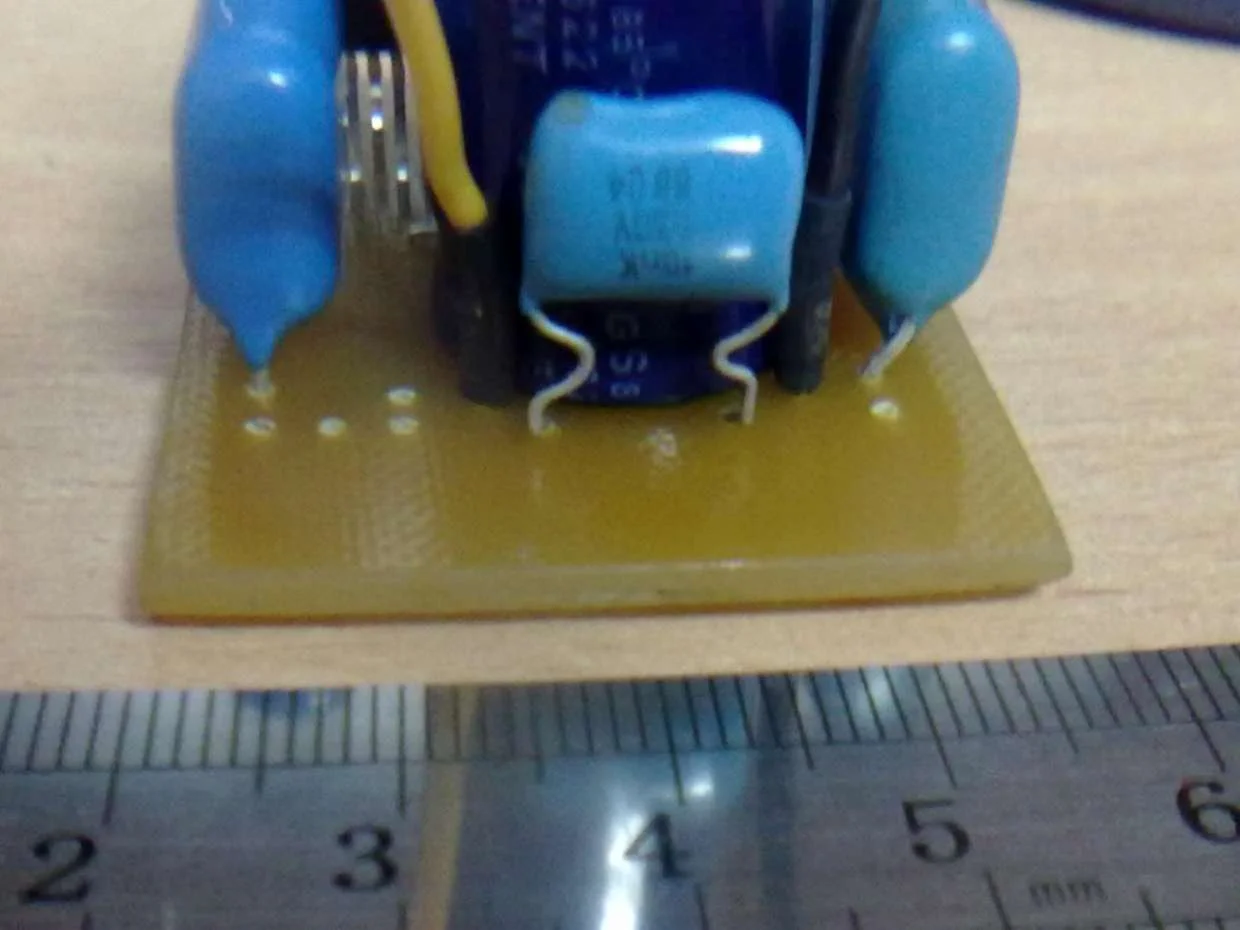

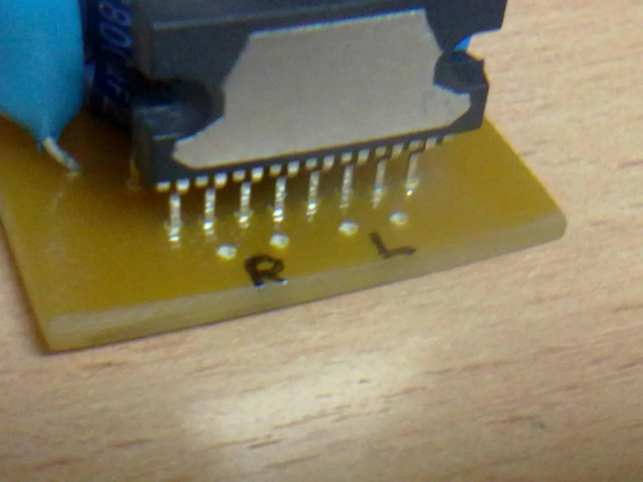

собирал сегодня весь день не спеша чтоб все АККУРАТНО усиль на тда 1558Q по заказу .Ну вобщем собрал его а там работает только правый канал а на левом постоянка 12 вольт фигарит **:?%:?%;;"№ сказал я на продавцов и махнул на эт дело до завтра . Результат моего труда на фотках

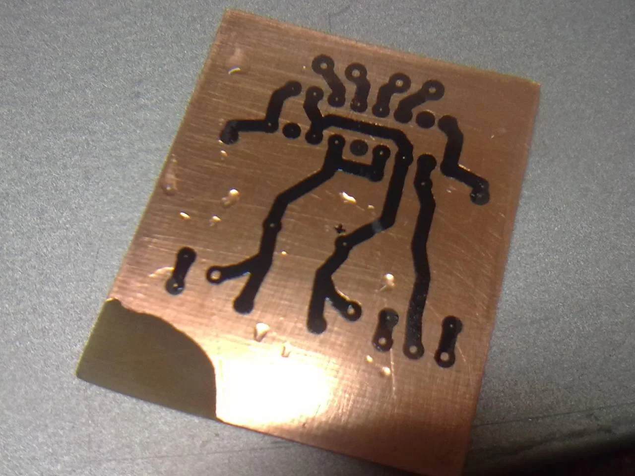

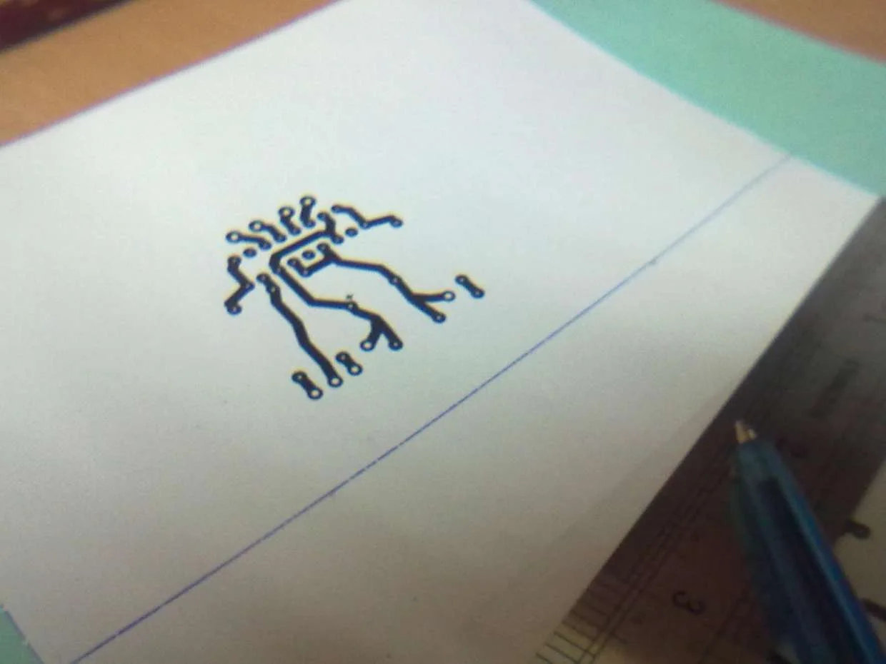

да, эту я сам рисовал ,первый опыт все же (скорее перерисовывал с картинки Валерия)

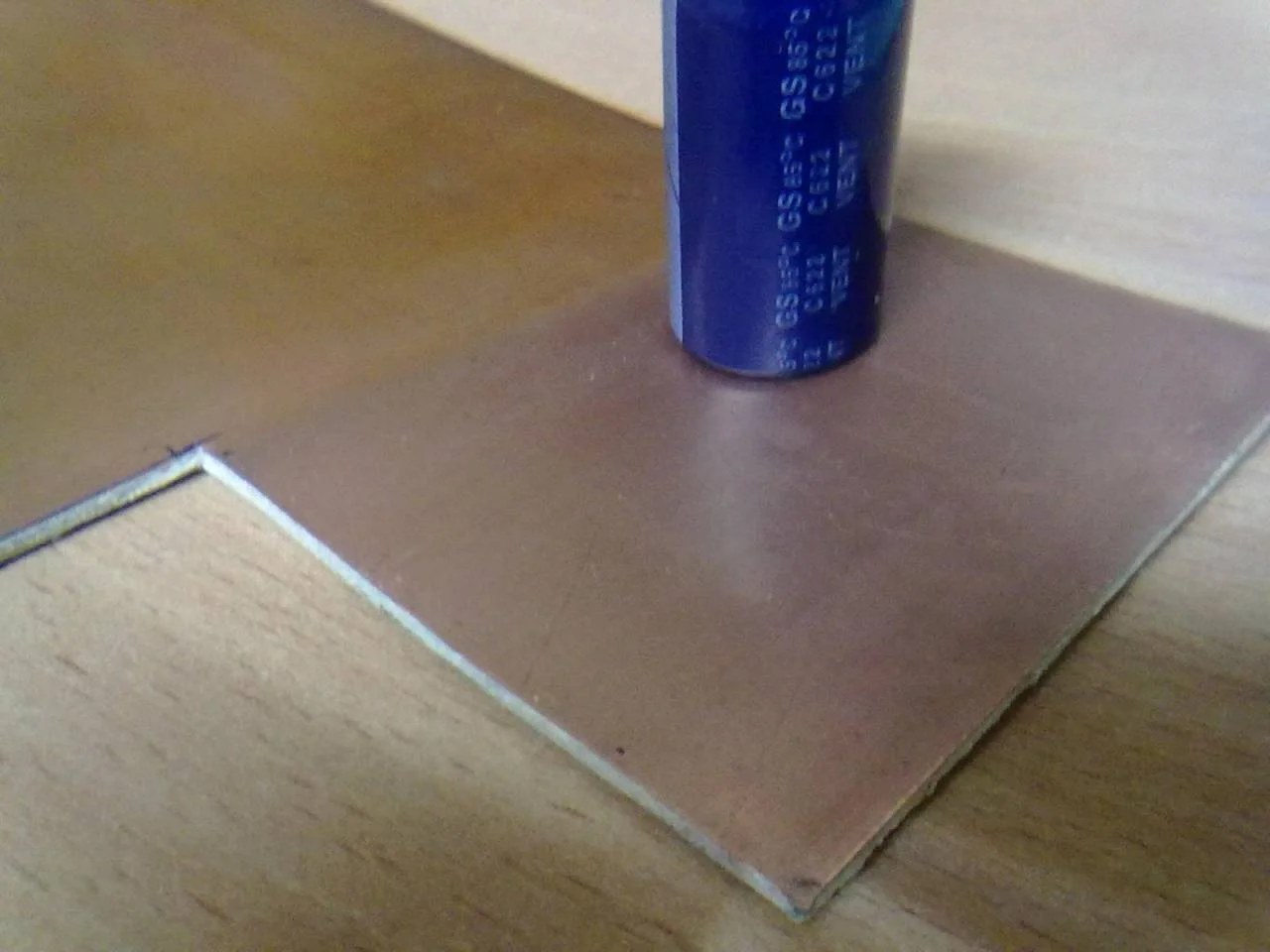

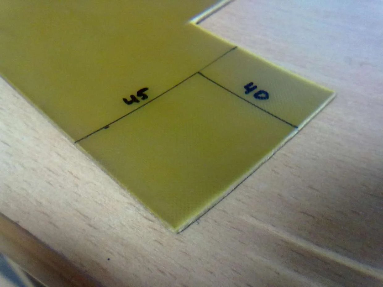

действительно аккуратно!!! у меня всегда проблема с ровным отрезанием куска текстолита :D

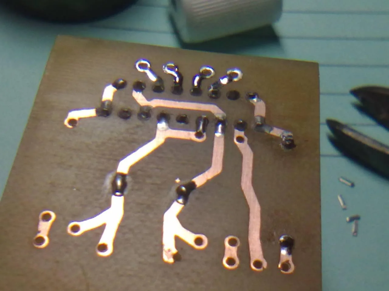

перепроверь, может просто сигнал не проходит?))
Посмотри, нигде вход не закорочен на питающие дорожки?
завтра по утречку еще раз проверю. Если не работает то в свалку!

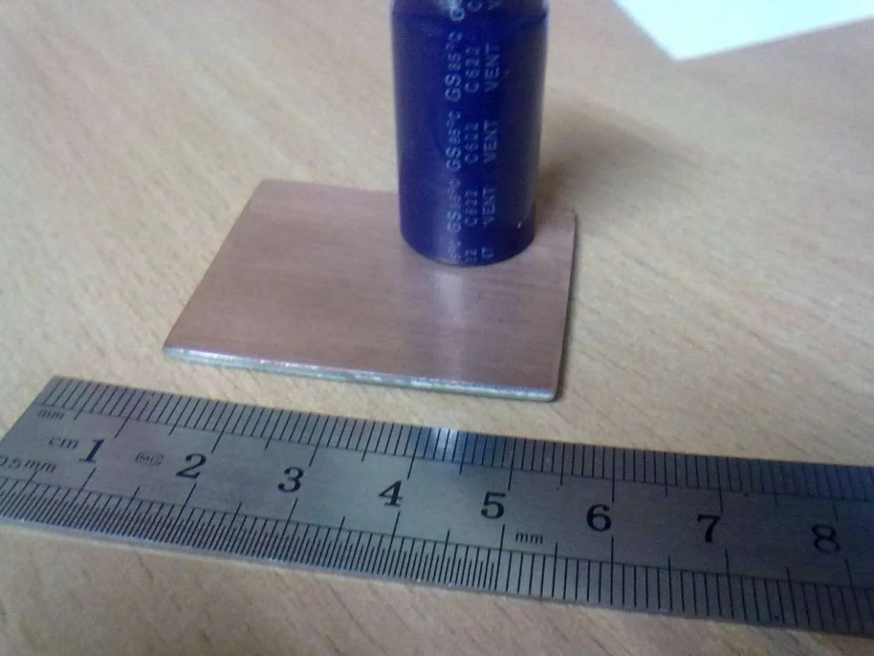

А на счет не ровного текстолита Я просто беру на 1-2 мм больше а потом через двп зажимаю на маленьких тисках и зашкуриваю !
Проверил все very WELL

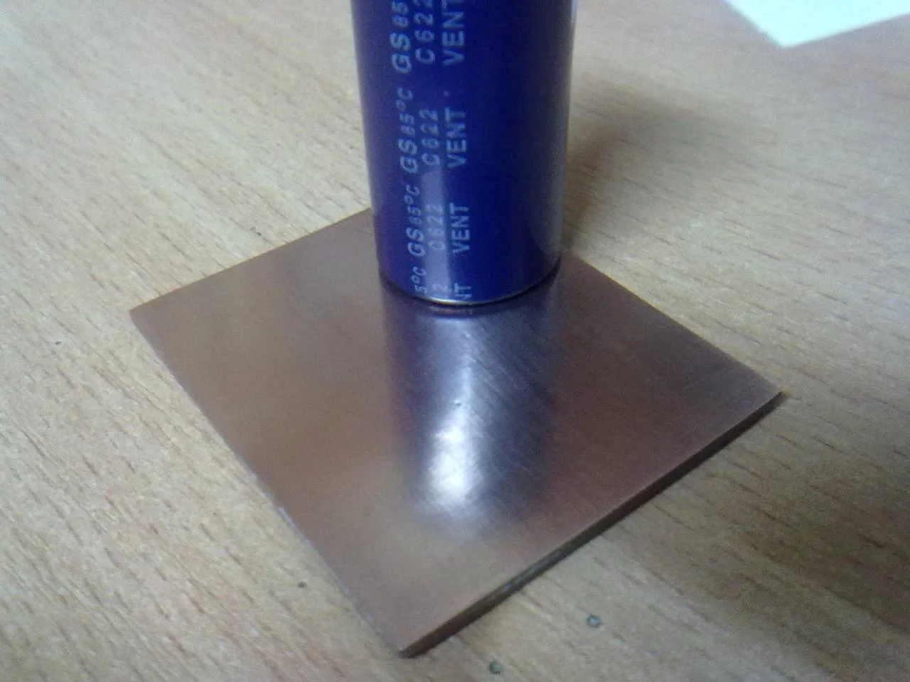

Берешь металлическую линейку и по ней канцелярским ножом (с ломающимся лезвием) процарапываешь с обоих сторон канавки на четверть толщины. Нож при этом переворачиваешь, чтоб царапать обеими его сторонами. После прорезания канавок текстолит легко ломается. Кладешь на ровную поверхность наждачку, и доводишь излом. Срез получается практически идеально ровным и красивым.
Я обычно отрезаю ножницами по металлу(новыми подпружиненными) и пару раз провожу напильником чтоб острых краёв не было:D
а я процарапываю как писали выше но не ножом, а отколов уголок у полотна ножовки по металлу, получив своеобразный крючок, им и царапая бороздки.

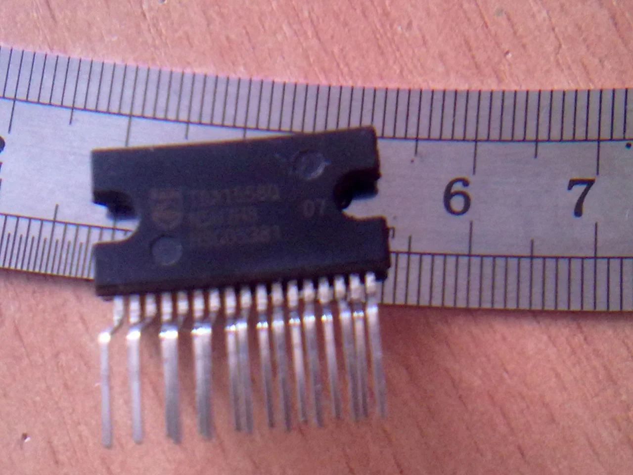

по сабжу может МС брак?
Я раньше тоже из ножовочного полотна вытачивал резак. Но достало его подтачивать, быстро тупится о стеклотекстолит. Проще у канцелярского ножа полоску обломать.

Никогда не покупайте ИМС по одной. Всегда должен быть запас из расчета 1 запасная на 5 в работу, но не меньше одной. Мосфеты вообще в запас не менее 3-х надо иметь.
Дидар, зато теперь будет опыт.

Сегодня утром подключил усь к аккумулятору от шуруповёрта И не поверил своим ушам все работает как невчем не бывало Чудеса???!!!
ты молодец.Но небольшое зам.делай дрожки пожирнее,и старайся вход сделать подальше от питания,не компануй все в кучу старайся распределить компоненты по всей площади платы.
Просто вчера был не твой день. ;)
А если серьезно, то сам ни раз наблюдал такое поведение китайских микросхем. Я это связываю с накаплением старики на подложке во время пайки. Так что надо просто дать "отлежаться" свежесобранной конструкции.
Отечественные ИМС таким поведением не грешили. Если и дохли, то больше не восстанавливались.
P.s. А вообще, именно в том и заключается "Великое Китайское Чудо". :))
