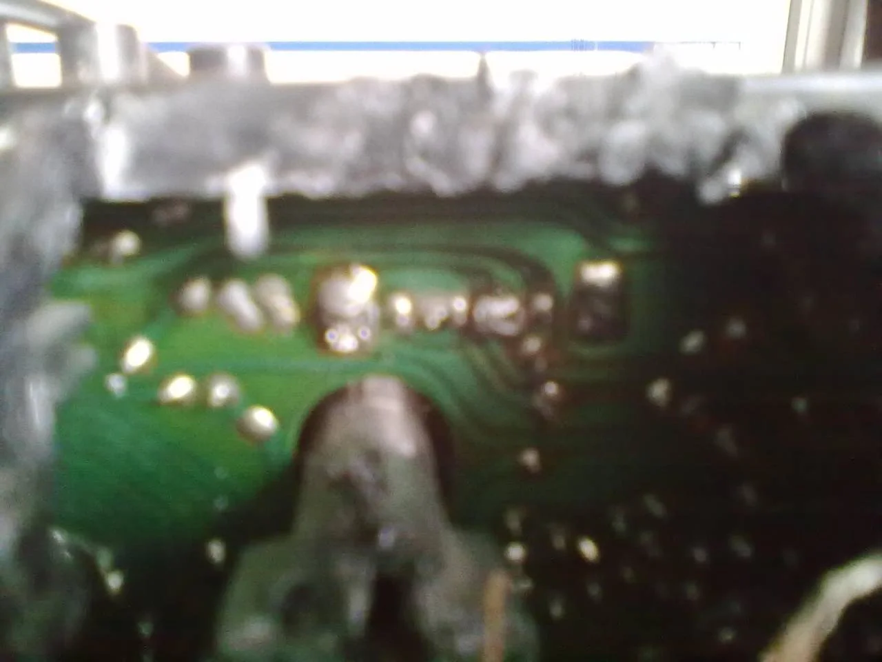

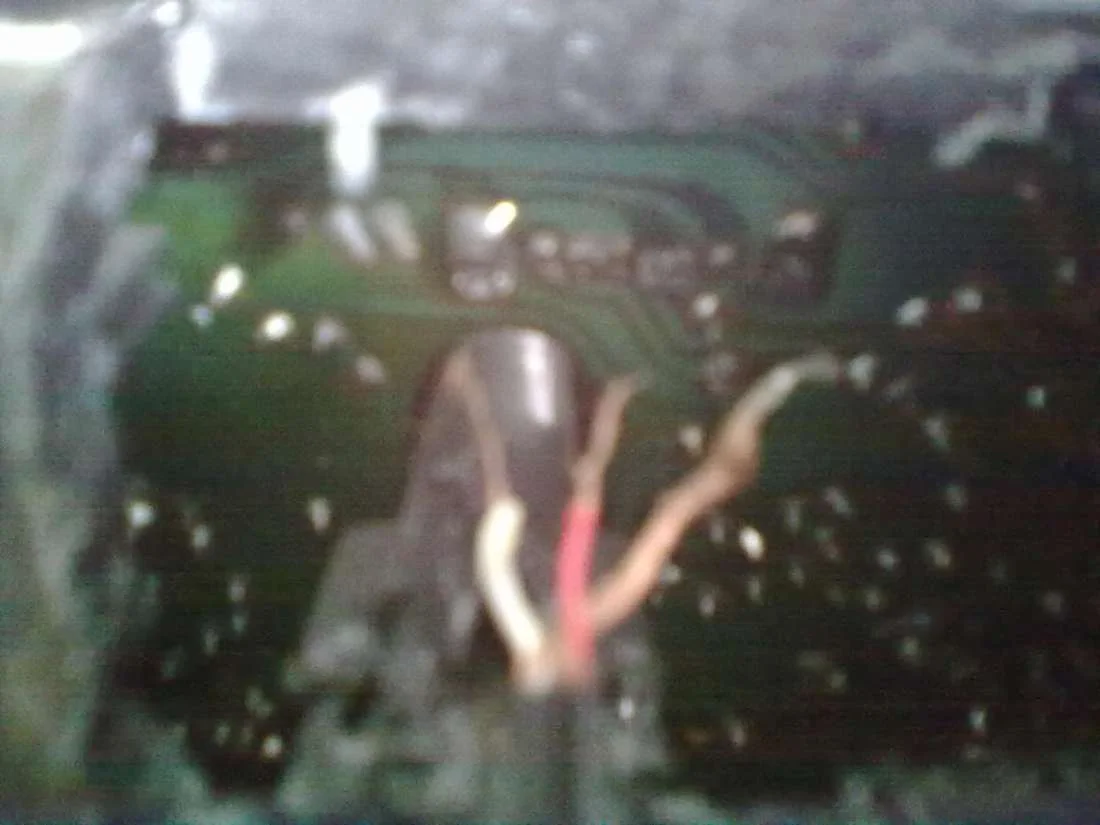

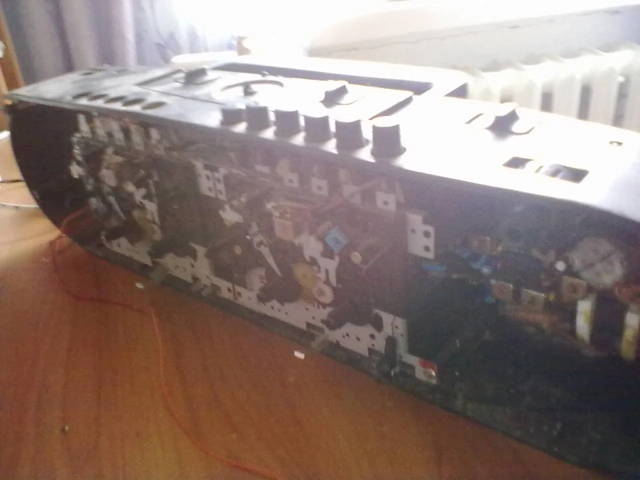

Хочу подсоединить старую магнитолу к компьютеру
Алексей_775
19 Июл 2012
15
вот только незнаю как и куда припаять правода(если можно нарисуйте какой куда провод)

Как зовут магнитолу?
Схема на неё есть?
Света.эти бруски ТЕХ времен однотипные как совковые телики. А автору-паять првода(В ЭКРАНАХ) на переключателе МАГ-РАДИо.-вместо МАГа. Если не нужно ничего.а ток УНЧ.то прям на рег громкости.
У меня и сейчас валяется штуки четыре подобных аппаратов, у одного электронная регулировка громкости и тембров, к регулятору не подключишь. Можно, конечно, предположить, что есть какие-то переключатели и кроме питания они переключают и сигнал, правда не всегда эти переключатели переключают сигнал, обходятся только питанием.
Поэтому, чтобы наверняка объяснить и не рассусоливать тему на десяток страниц, что, к сожалению, на этом форуме принято, желательно иметь схему аппарата и тогда сразу и точно можно указать, что и куда...
я припаевал к регулеровки громкости там музыка пела, но она шумела почти как радио
Микросхема УНЧ ?
Найти схемы на эти ЧУДА практически не возможно. Как говорил один мой друг, эти так сказать Магнитолы выпускались в подвалах Одессы советскими кооперативами из китайских комплектующих. Схемы могут совпадать, но мануалов на данную технику не выпускалось. Все что рисовалось, это рисовалось простыми электронщиками ремонтировавшими их.
УНЧ - Усилитель Низкой Частоты.
Нужно найти микросхему, которая закреплена на радиаторе и посмотреть, как она называется. Ну или подробно сфотографировать всё и с хорошим качеством, а не так как в первом посту.
Радиаторы в таких "бумбоксах" почти ни где не ставились, а вот про фото верно сказано. Нет схемы, фоткайте хорошее качество и помощь к Вам придет.
Ребята чтобы долго не гадать пусть подключает заместо одной из головок, жмет клавишу плей и слухает, либо как вариант передавать сигнал с головки на головку.
Будут сильные искажения, обычно в подобных мыльницах был режим "AUX". Но можно попробовать и на вход УНЧ, после регулятора громкости...
я зделал припаял к регулятору громкости поет так пойдет покочто
