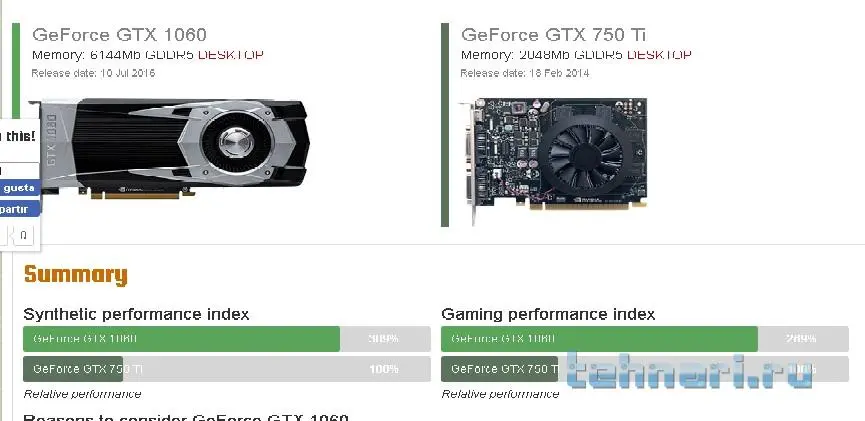

Gtx1060 намного лучше gtx(a)750Ti?
Раза в три :)

А почему нет, слот PCI-E x16 есть, процессор неплохой для раскачки карты ... так что препятствий не вижу
По поводу выбора карты, ну тут на вкус и цвет у всех фломастеры разные, берите то что дешевле, не гонитесь за заводским разгоном , ну единственное я бы брал нереференс , а брал бы какую нибудь с нешумной системой охлаждения ...
