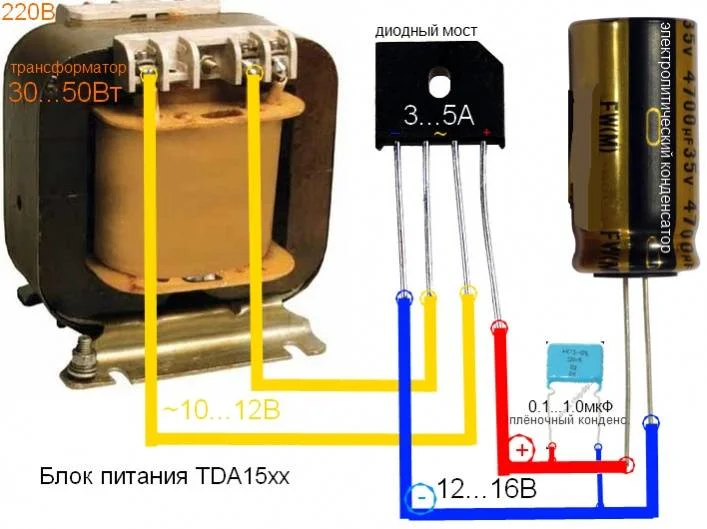

Хочу сделать блок питания

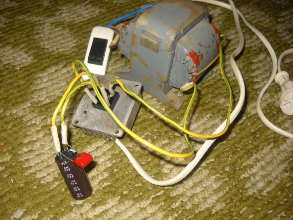

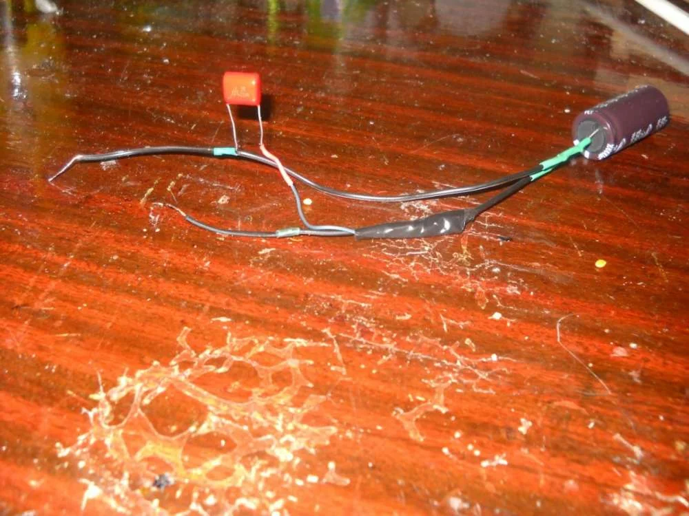

Я от бп компа брал провода, достаточно толстые.
толщина 3мм пойдет?
Вот так нормально?Фото снизу
    82.6 KB · Просмотры: 97

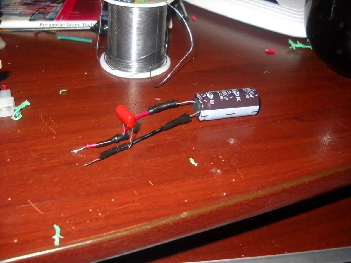

нет. я имел ввиду другой провод, но я подумал прочитал сверху комент и взял провода из старого БП от компа. А влияет на работу блока питания если пленочный (красный) не припаять к ножкам электролитического, а на провода повесить?
А еще я не спросил важно ли как контакты 16 и 11 подключать к диодному мосту или все равно. я только знаю что от трансформатора провода идут к диодному мосту к контактом которые 2 в центре или ~ но я не знаю как их подключать мож там какято
полярность есть
На работу блока питания не влияет, а на работу усилителя, который будет запитан от этого блока питания может повлиять
У переменного тока нет полярности
большое спасибо

А где у него выходные провода или клеммы? А как ток измерили??
выходные провода еще не сделал. ток измерил через ноги электролитического конденсатора)))
Это вы измерили ток Короткого Замыкания (КЗ), хорошо что не сожгли мультиметр!
Ток меряется под нагрузкой
