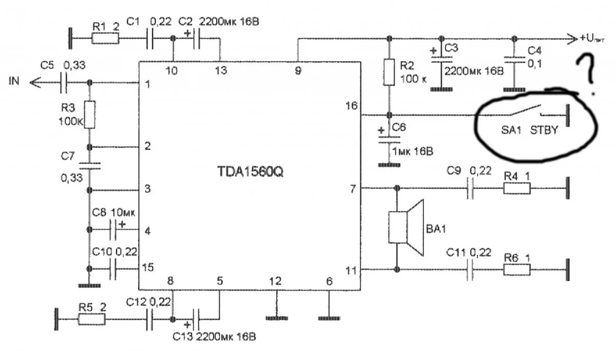

По совету !илья!, выбрал себе усь для портативки. Теперя вопрос по схемке: как работает режим STAND BY?
Если я правильно понимаю, то на выделенное место я ставлю кнопку и именно она включает этот режим? Можно ли её нафиг убрать и пользовать это как минус питания? (в книжке есть просто печатка)

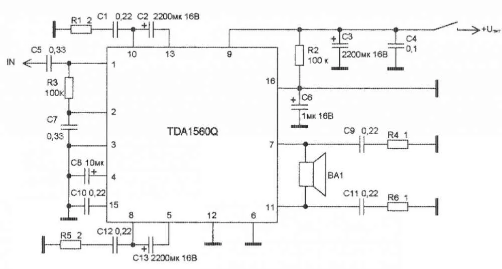

Прокатит ли такая схема? (кнопка=кнопка питания)

да подойдет,тока кнопку бери по моши по больше.......Т.Е. у тебя питание 4А,то кнопка должна быть 6-8А.......
Ясно. Спасибо.
