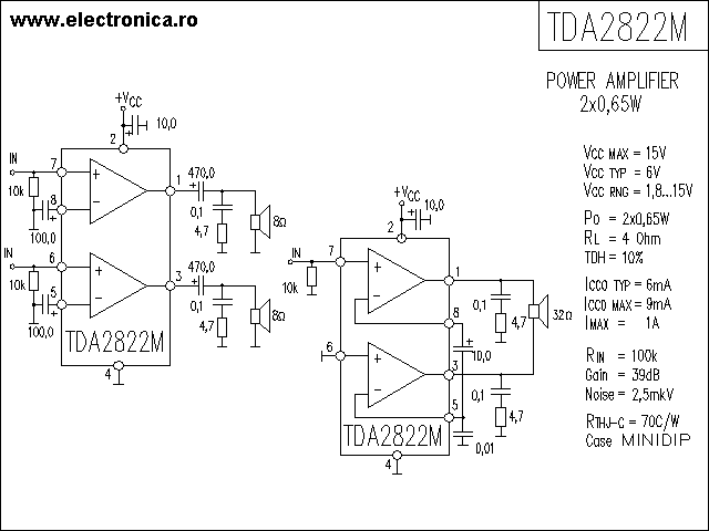

Всем привет!!!
Мне надо сделать колонки для mp3плеера !!!
Динамик есть вход на mp3шник сделал из наушников от него идёт 4 провода 2 золотых 1 синий и 1 красный подсоединял к динамику не работает.
Думаю что без усилителя не обойтись!
Что делать?

Выход у плеера 1V, гдето 100 ом ...
Динамик от радио но могу найти и другие
На динамике написано 0 K а снизу 4R 0 5 W
Питать буду от аккумулятора на 6 вольт(а что будет если питать 4.8 вольт)
Зависит от того, какой усилитель соберёшь. Есть такие, которые будут работать около наверно часа на 4,8В, а есть, которые и не включаться при таком питании
Я сам не особа могу сказать какой усилок нужен для 0,5 ват, но здесь на форуме видел как рекомендовали собрать на ТДА 2328
так же вот, но это на транзисторах

Sopel, TDA2822 она называется.
Sopel,я могу и другие динамики найти
Тогда вот схема усилка на ТДА 2822М
1. стерео
2. моно
    9.4 KB · Просмотры: 1,616
Ruslan-Rets, можешь попробывать, но постарайся найти дины по мощнее
Sopel,а можно из комьютерных взять?
