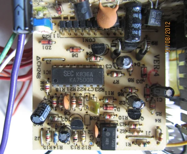

Хочу сделать лабораторный БП из АТХ
  • Автор темы Автор темы Ewun
Ewun
23 Окт 2010
65
4
Имеется FSP235-60GT, а вот схему мне не найти tehno035
Без не я и точно не разберусь. Если только вы мне не поможете).
В идеале хочу сделать как у Tyzik`a http://www.tehnari.ru/f119/t70971/
Что посоветуете для начала?
Фото выложу завтра.
Пока отпаял провода 220в, откусил все провода на выходе :D

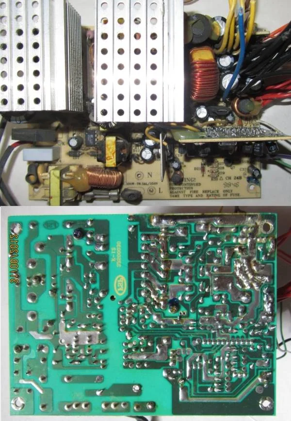

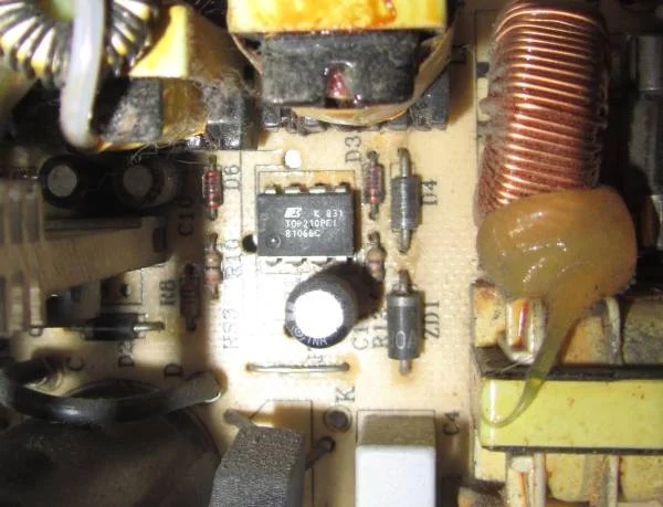

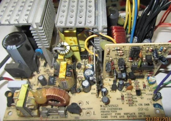

Я это понимаю. Нужен он скорей для проверки всяких моторчиков,светиков, схем. Для баловства вообщем.
Сфотографировал.
Не понимаю откуда взять 20в?
Как сделать элементарный регулятор напряжения?
Как можно сделать элементарную индикацию без программирования?

Хороший БП. Сижу с телефона. Делай плату на LM324 и подключай в соответствии со схемой.
Индикацию можно сделать на ICL 7107. На ней я делал AV-метр. Переключение режимов осущ. кнопкой.
