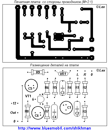

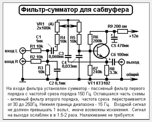

Вот, простой ФНЧ с сумматором на резисторах
а че такое vr1 че за стрелки ?
Аййй беда. Подучиться бы тебе,а то совсем плаваешь. Не думай,что детальки впаял-и от радости обкакался. Стрелка на транзисторе знак эмиттера
VR1 это переменный резистор сам схему не собирал, должна быть рабочая
мне нужно два переменных по 100к ?
VR1 это не транзистор а переменный резистор, а транзистор там стоит КТ3102 и обозначается он VT1
