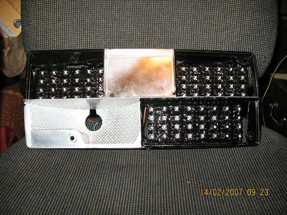

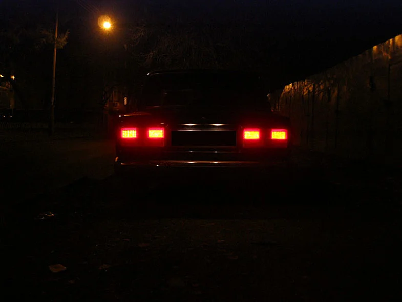

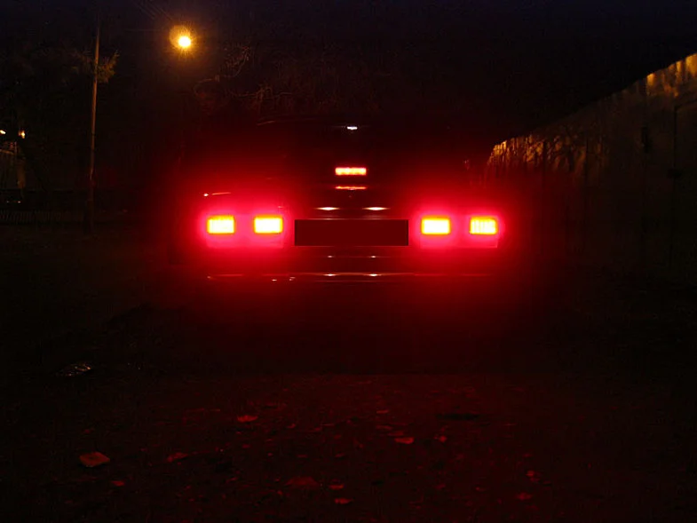

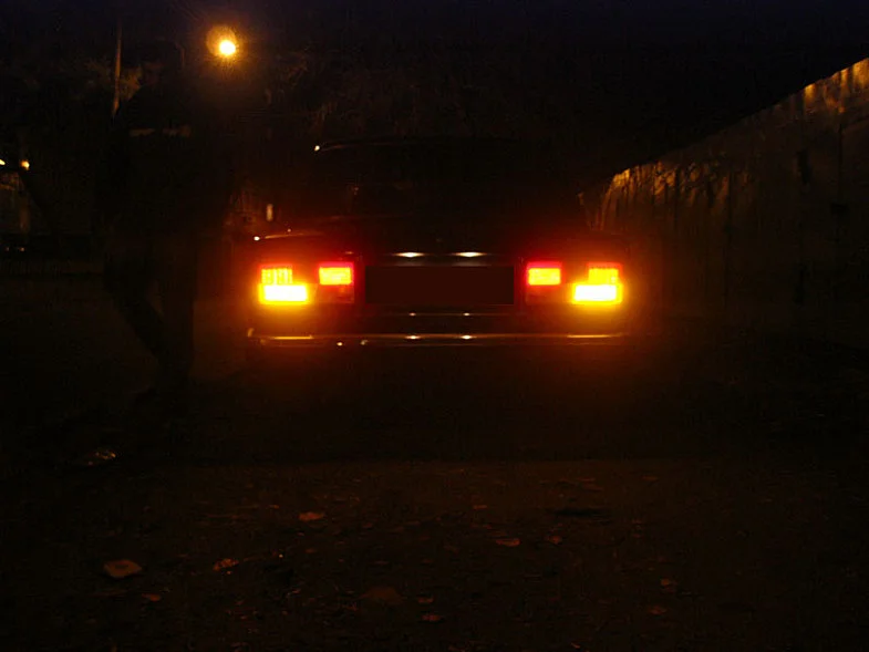

Хочу сделать светодиодные фонари на Ваз2107. Помогите.
Итак, всем доброго времени суток. Суть проблемы в том, что не знаю как правильно расчитать сопротивление на диоды "http://www.led119.ru/e-store/index.php?SECTION_ID=579&ELEMENT_ID=7625". да и вообще может другие диоды использовать?! если так, то на какую плату их ставить и какие отражатели использовать?!
на счет платы думаю использовать вот эту - http://www.led119.ru/e-store/index.php?SECTION_ID=547&ELEMENT_ID=44665
такие отражатели (если вообще они нужны) - Отражатель 8-ми гранный прозрачный (Q BLOCK 2 F/L small)

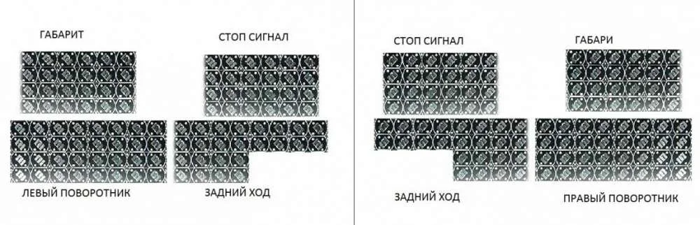

примерная схема имеется, но только на бумаге, вернее в электронном варианте. В общем что я хочу показано на фотографиях, но ещё и задний ход сделать на диодах, либо галоген воткнуть.
по моим подсчетам в каждую фару необходимо 96 (84) диодов: габарит+стопари - 48 свд (24 в каждое отделение); указатель поворота - 32 свд; задний ход - 24 свд (но можно и 18), либо воткнуть туда галоген(?!).
заранее благодарен..

да, и про диоды: сопротивление необходимо расчитать на диоды SMD 5450 БЕЛЫЙ (3 чип)
