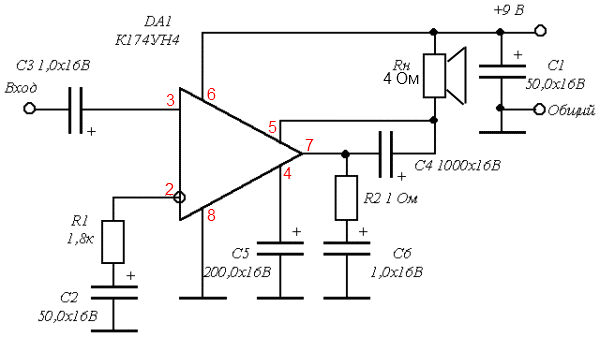

здравствуйте. Я хочу сделать унч . но у мня есть только TDA3505,K174YH45,TDA2653,если из этого можно сделать усилок дайте пожалуйста схему.
TDA3505 - это для обработки видеосигнала.
TDA2653 - вроде драйвер вертикальной развёртки.
K174УН45 - фиг знает
Так что нет. А гугл не освоили ещё?
K174YH45 возможно К174УН4Б - единственная микросхема, на которой можно сделать усилитель, правда только где-нибудь около 1 Вт...
Ну, что же. Делай. Вот тебе и схема усилителя.

а на транзисторах кт 818г и кт819г можно сделать унч
Можно. Если добавить еще немного транзисторов,резисторов и конденсаторов))) Проще начни с микросхемных,как платы травить и т.д.
