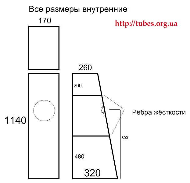

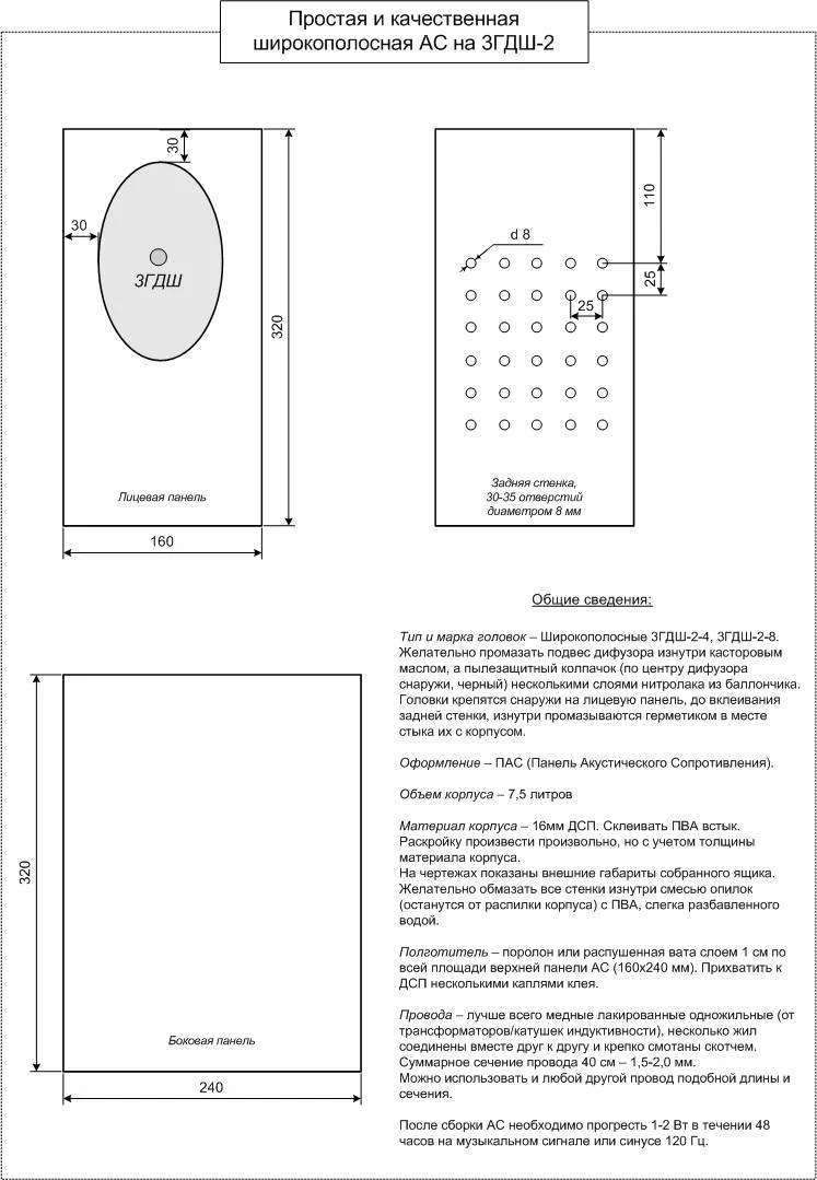

Нашёл значит в интернете корпуса на 3-ГДШ2 (рис.1) корпус уже готовится.А вот с 5ГДШ4 проблема(рис.2) слишком уж они великоваты для меня.Собственно вопрос наверняка у кого-нибудь в далёком детстве были колоночки на данных динамиках интересуют размеры то-есть Д.Ш.В.Сразу скажу не надо задавать вопросы типо а зачем они вам типо современные по круче будут.Ну и (рис.3) для тех кто не помнит как они выглядят.Спасибо.

Точно сказать не могу, но не более 22см в диаметре и не более 8см в высоту
Как это будет выглядеть примерно.Квадрат что ли 22 на 22 и в глубину 8см.
Корпус? Мало и не квадрат ни в коем случае.
Размеры динамика.
Спасибо но все характеристики и размеры их я знаю.Меня интересует акустическое оформление ну или проще корпус.Тот что на 2 рисунке слишком великоват хотя для этого динамика подходит идеально.

Под твои динамики вот такой расчет:- D x D X 0.125 = MIN объем ЗЯ в ЛИТРах. Где D-диаметр дифузора с подвесом(СМ). От этого и выбирай внутр. размеры в СМ. Передняя панель только прямоугольная. Ось симметрии установки динамика смещена то симметрии передней панели в любую сторону по диагонали. Для ОЯ(без задней крышки)- размер передней панели МИнимально= двум диаметрам динемиков. Глубина не принципиально. ВАяй!
