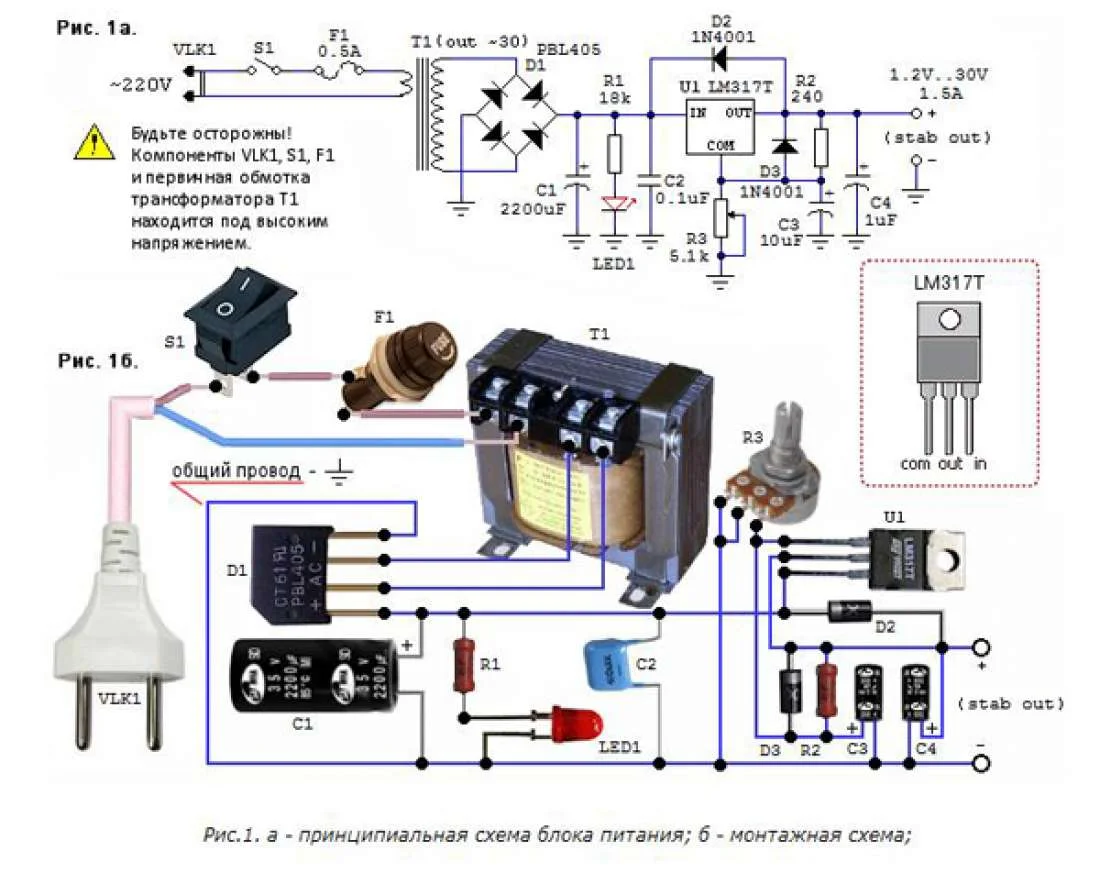

Делай БП на LM317. Можно еще на LM723, но он сложнее будет.
Это вот так
    85.2 KB · Просмотры: 1,223
Это регулируемый стабилизатор напряжения (на схеме U1)
