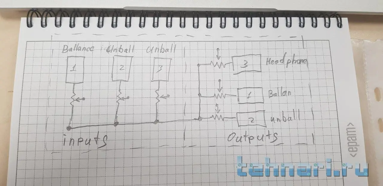

Здраствуйте уважаемые форумчане.
Начну с основной задачей которая появилась у меня.
Для домашней студии мне понадобился простой микшер, максимально не влияющий на звук (без каких либо искажений ачх), без каких либо еквалайзеров но с отдельно регулируемыми выходами.
Также важен размер - минимальный на сколько возможен; также планируеться использовать внешний блок питания.
Так как я давно хотел заняться елементарной радиоелектроникой (банально спаять грелку гитарную), наконец-то я получил такую возможность. Коротко опишу уровень своих познаний и умений - чуть больше чем закон Ома для замкнутого контура но не достаточно, что бы вминяемо понимать про согласование сопративлений в цепочке.
На основе всех своих знаний, которые я раздобыл в интернете, я накидал схему (прикрепил и картинку и схему в LTspice). Она ооочень сырая и наверняка требует доработок.
Это этап только первый - создать схему, потом конечно пойдет разметка платы.
Одним словом буду благодарен за Ваши коментарии, ссылки на тех. часть - так как учиться хочу, и общую посильную помощь.
За ранее благодарен за помощь.
Я что то не совсем понял : тебе нужен микшер, или разветвитель ? Если микшер, то это много - много регулируемых входов, и один выход. Потому как микшер сигналы смешивает. А вот если разветвитель, то тогда один вход, и много - много регулируемых выходов. Так тебе что нужно то?
Силён! Я и этого не знаю!!!
Как раз сразу и то и то - то есть на вход должно приходить 3 канала и смешивать как хочешь, а на выход иметь независимую регулировку громкости для трех выходов - два линейных и один на наушники.
Дык, тогда вот две схемы, соединяй их вместе и получишь искомое.
А для того, чтобы
на выходе надо установить регуляторы уровня, аналогично входным.
