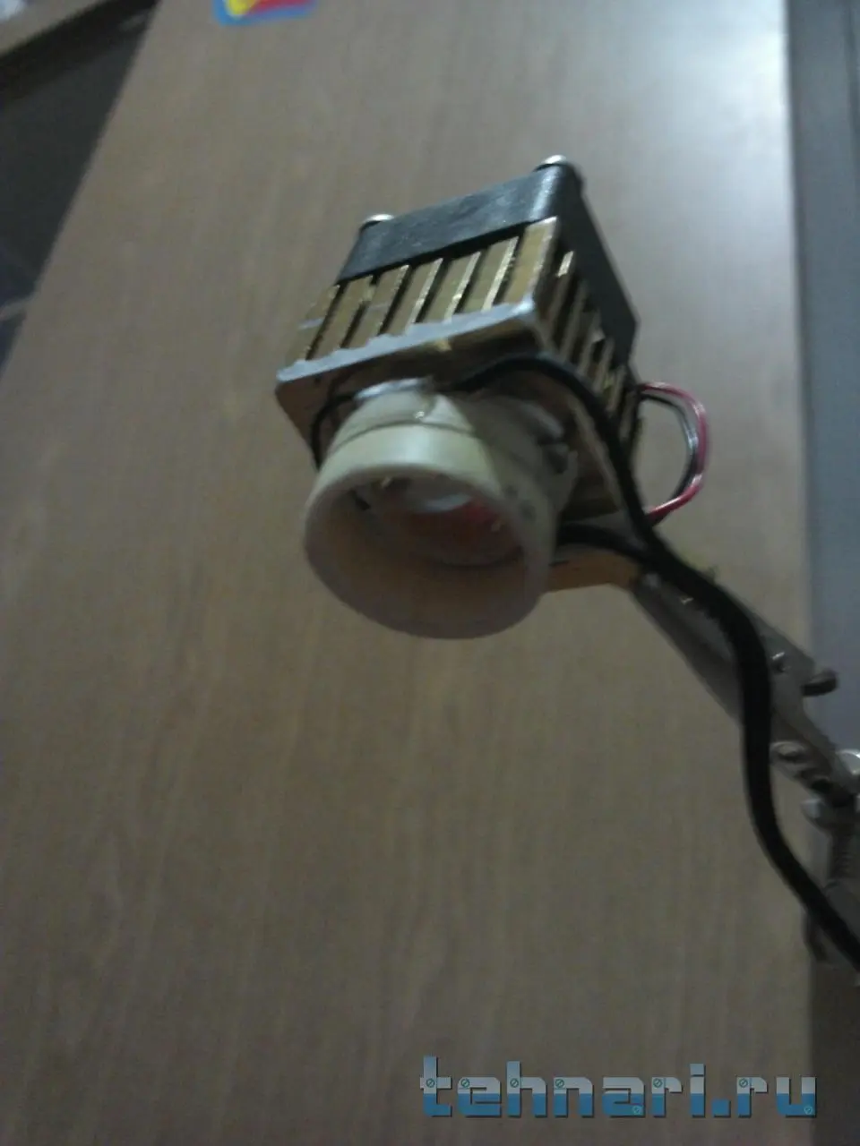

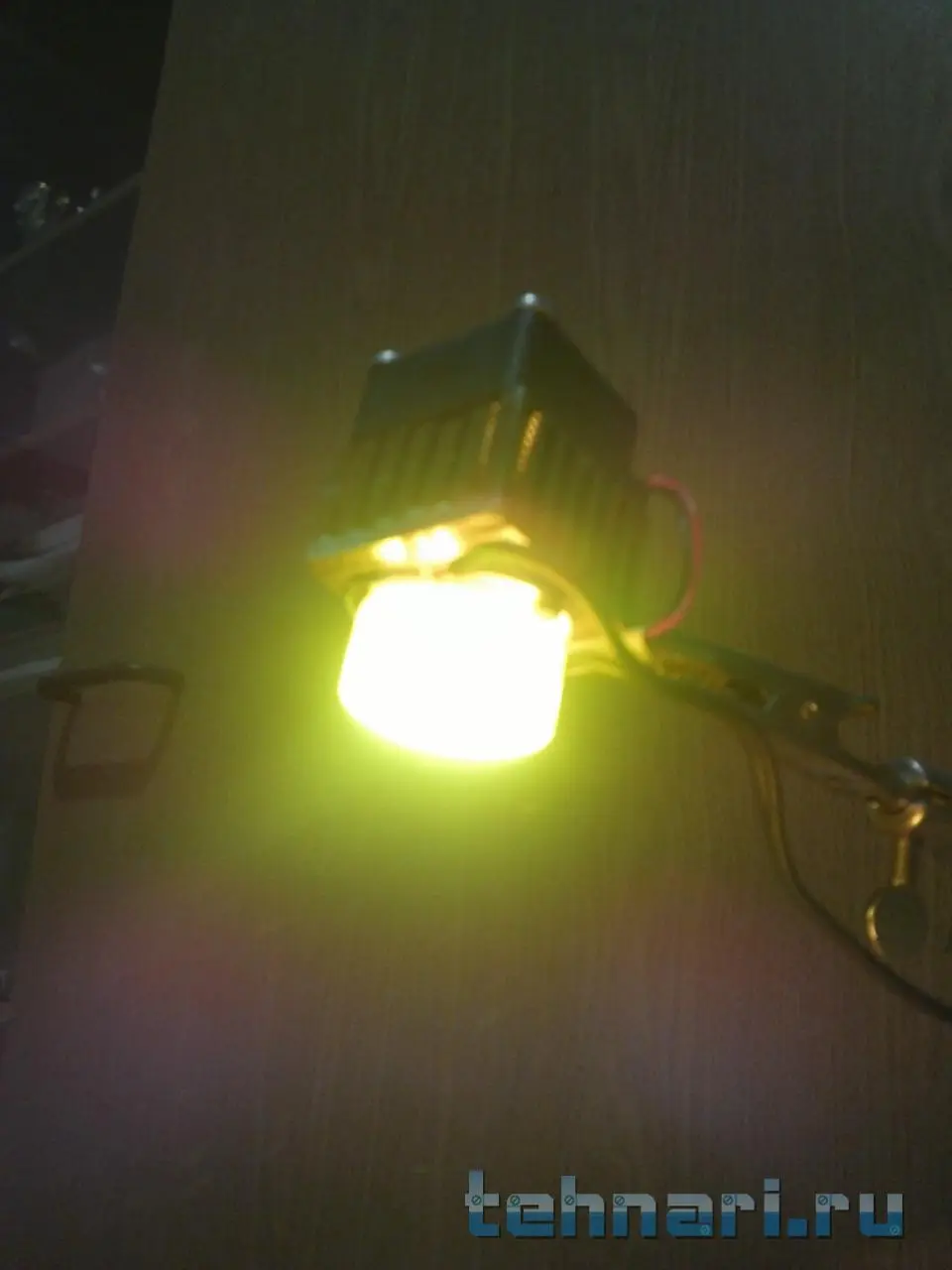

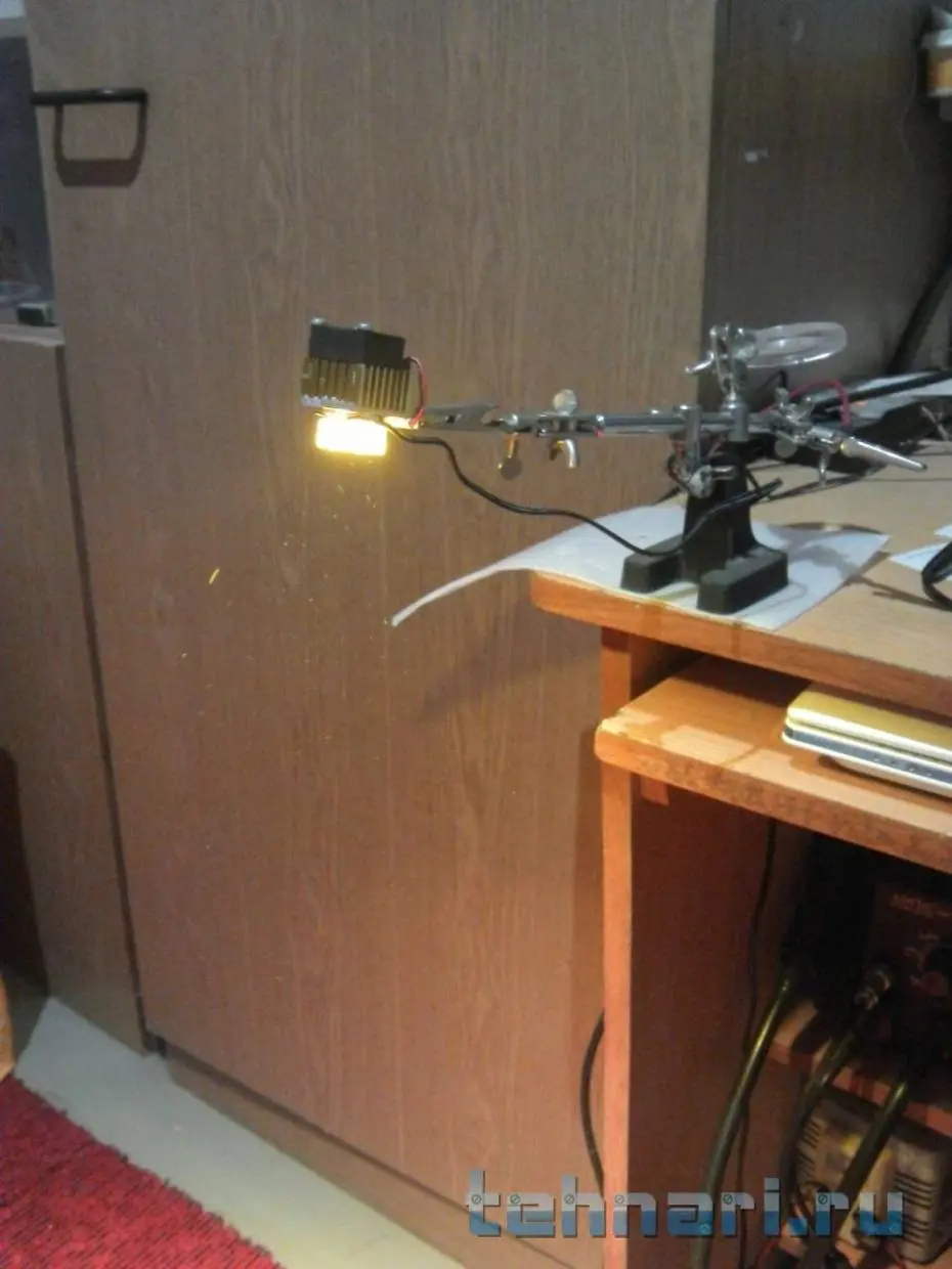

Сори, за офф, сегодня как раз развлекался миниатюризацией теплоотвода, можно сказать в прожекторе. Светик 20Вт, вентилятор 25х25мм.
