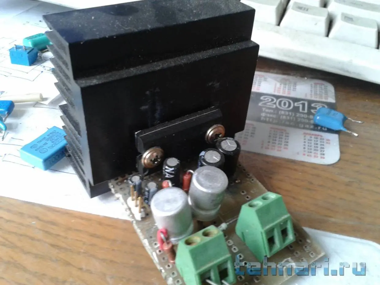

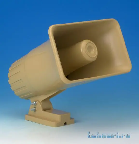

есть громкоговоритель от спец сигнала но блока нет . расскажите принцип работы сгу . как я понимаю это сначало какие то сигналы типа кряков и от него усилитель мощности . ну типа обычного унч динамика и источник сигнала . я прав ? если так то скажите какие усилители там применяют какой мощности с какими характеристиками ? а генератор звука думаю не проблема . какой нить тда на 12 вольт нормально заставить орать его ?
    8.9 KB · Просмотры: 130
Добавлю,для голоса этот рупор неподходит.АХЧ очень убогая.Динамик там ватт на 10 стоит при 92Дб по-моему.Пробовал с ТДА7294 на +/- 40в Очень громко!На 150метров бьет
