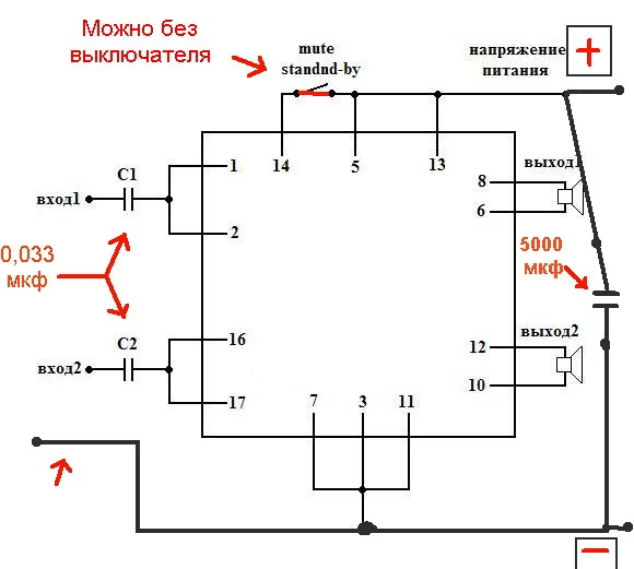

кто знает разметку контактов на МС TDA1558Q

человек, а это точная разметка. А то мне один дал разметку и я тупо мекруху спалил
Эх. Не хочет народ техническую документацию изучать. Даташит 1558q
Так, рыжий (т.е. транзюк)! Вот тебе схема, и больше не хами форумчанам!
