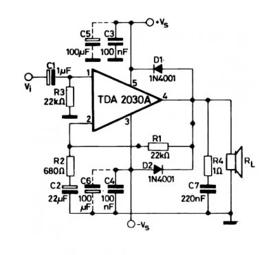

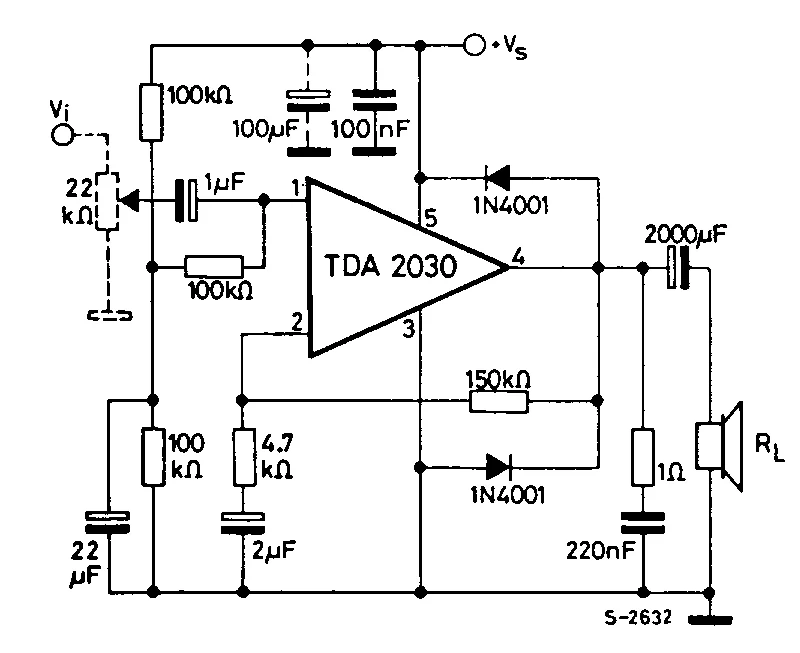

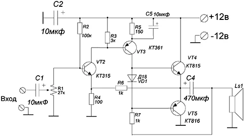

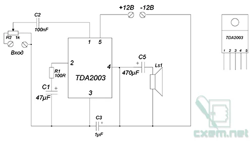

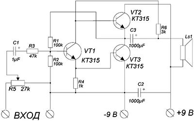

посоветуйте схему усилителья для новичка собираю первый раз . Чтоб был с нормальным звучанием
Вот для начала. Собрать, проверить, а потом можно и на схемы посложнее замахнуться, чтобы были с "нормальным звучанием" .
    7.2 KB · Просмотры: 9,398
    9.2 KB · Просмотры: 4,877
    11.3 KB · Просмотры: 5,177
Вот неплохая схема для начинающего. Мощность около 15 вт. Звучит вполне прилично. Есть защита от перегрева. При правильной сборке настраивать ничего не надо. В первом варианте питание 36 в, а во втором +- 18 в.
    26.7 KB · Просмотры: 944
    13.5 KB · Просмотры: 1,003
