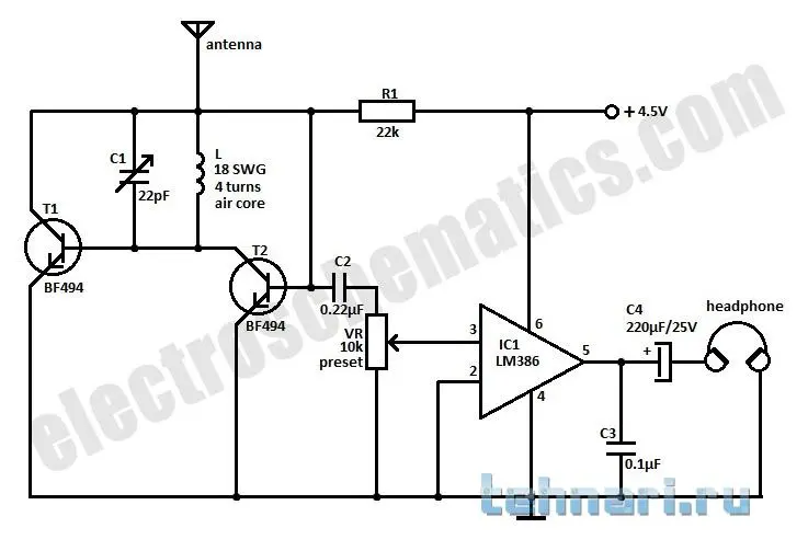

Нашёл довольно-таки простую схему радиоприемника. И там используется для усиления сигнала два транзистора BF494. Но я хочу использовать иные транзисторы 2N2222A . Можно ли применить эти транзисторы которые у меня есть в данный радиосхемы ?
    16.6 KB · Просмотры: 237
Можно применить.
Стесняюсь спросить, а что именно это приёмник может принять ?

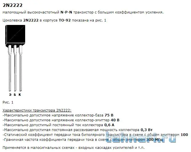

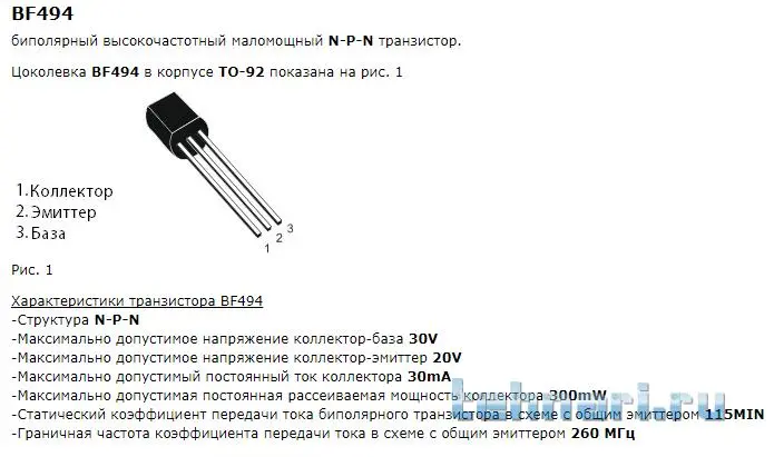

А самому их сравнить, религия не позволяет ?
