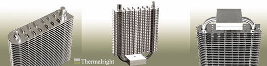

из того, что можно посоветовать:
1)готовые низкопрофильные решения, надо по магазинам смотреть. фото 1,2.
2)использовать вентилятор большей площади (как вы на картинке указали) с высоким рельефом, те ребра, что будут мешаться видеокарте подпилить. сбоку (со стороны SATA-разъемов) установить вентилятор 40*40*25мм на 5 или 7 вольт. его будет не слышно на фоне процессорного кулера. также можно сделать на радиатор крышку из пластика, это позволит увеличить проходящий через него (радиатор) поток воздуха (не будет потерь по сторонам) и позволит уменьшить напряжение питания до 5 вольт. вентилятор 25-мм толщиной обеспечит гораздо больший поток воздуха, нежели низкопрофильный (6-10мм). и для достижения оптимальной температуры не потребуются большие обороты. как следствие меньше шума от него.
3)еще вариант, тепловая трубка. чтобы влез - чуть подогнуть трубку. обдув тоже потребуется, но тоже меньше, чем в случае с низкопрофильным вентилятором и радиатором.
а теперь картинки (по названиям): 1,2 - низкопрофильные системы, 3 - тепловая трубка ThermalRight. http://www.3dnews.ru/_imgdata/img/2006/03/23/15850.jpg
если заинтересует моя идея с большим радиатором и вентялятором сбоку, могу нарисовать.
