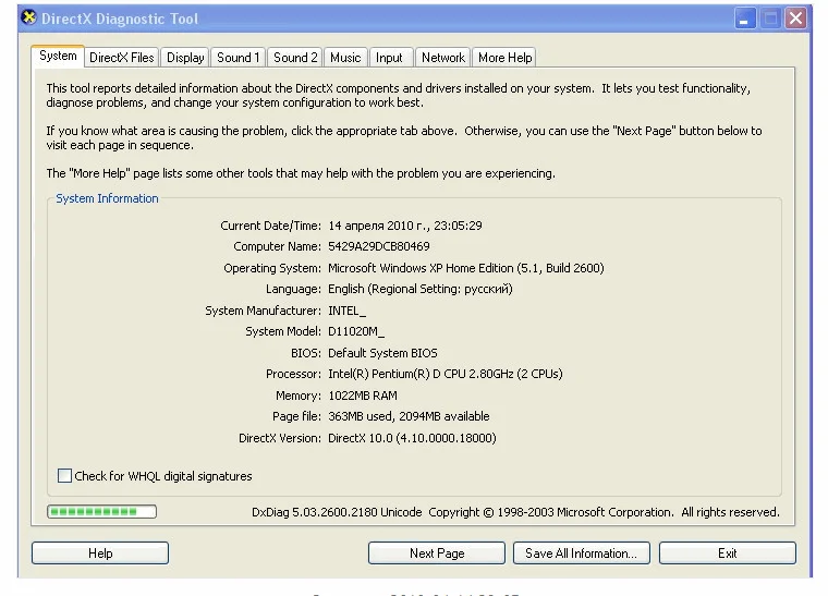

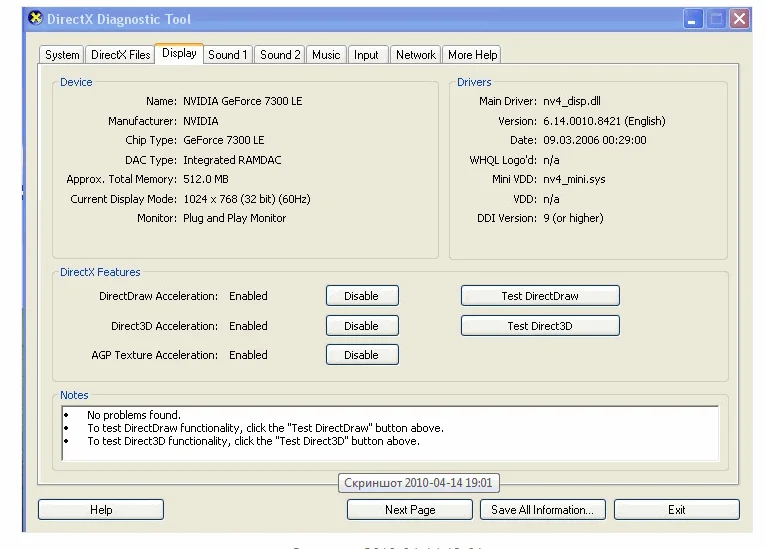

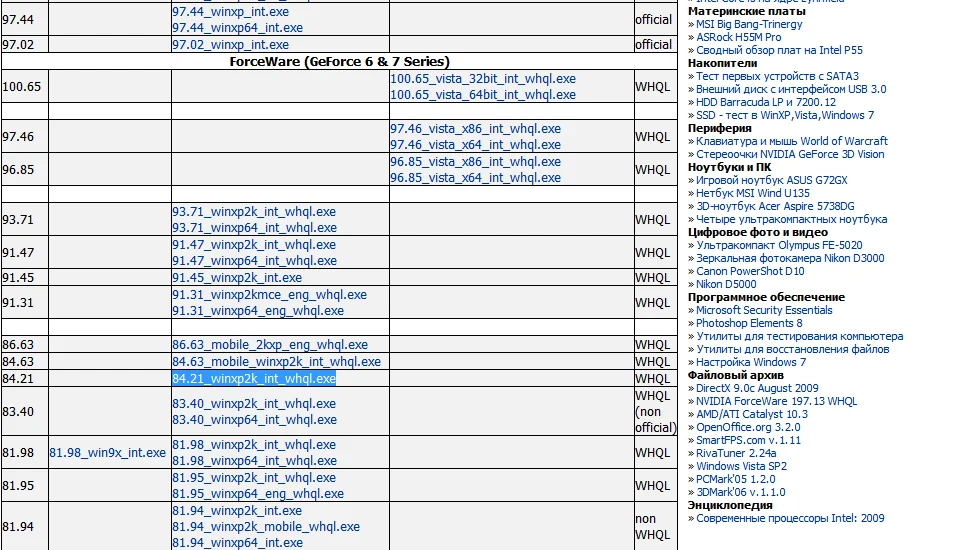

Данные моего компьютера (он не мой-спрашиваю по просьбе) см. вложения! Третье вложение - это показываю, что обновляли драйвера - качали отсюда! Игра установилась, запустилась, на загрузке вылетает... Заранее благодарю!

Весьма интересно, что у вас под Windows XP стоит DirectX 10.
Скачайте видеодрайвер с официального сайта Nvidia.

С официального сайта сложновато скачать - сложная система подбора!
Там нужно выбрать пять пунктов из пяти списков - Тип платы, серия, семейство, операционная система, язык.
Первые три можно прочитать на плате или узнать через эверест, последние два не должны вызывать трудностей.

Ирина, 10 версия не предназначена для XP ,она хоть и адаптирована но все равно с очень большими глюками..
на офф сайте нет подобного для этой системы только 9 версия .
причем на скрине видно что система Home edition а не Про версия - что тоже может влиять на игру .

Причем на скрине видно что система Home edition а не Про версия - что тоже может влиять на игру .
Да, я читала об этом, но подумала, что уж если стоит эта версия... ну в общем, честно сказать я начинаю понимать проблему по мере ее решения... А так то я "чайничек" да еще какой! Поставлю 9 версию! Вам спасибо большое, Ваши ответы придают уверенности! :tehnari_ru_657:
