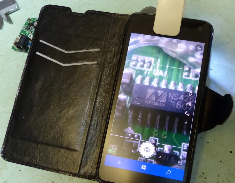

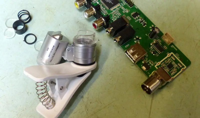

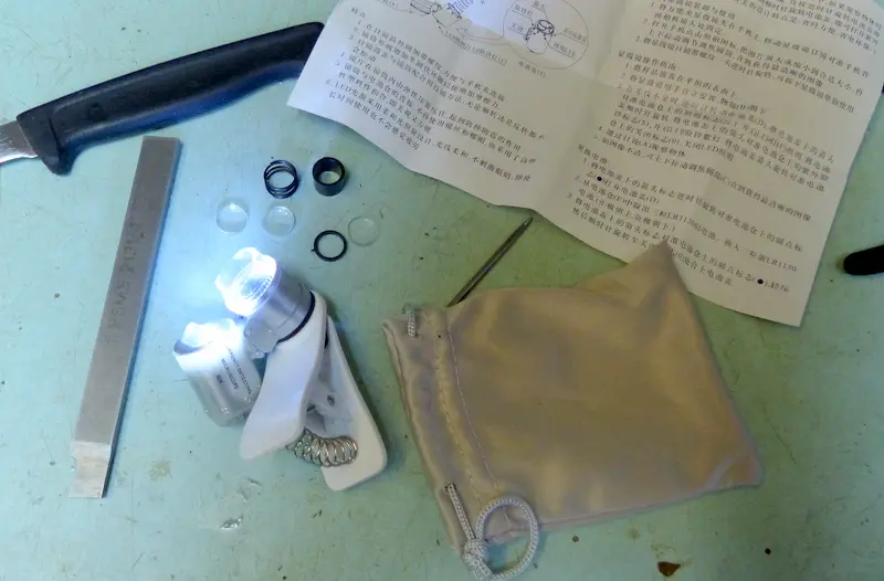

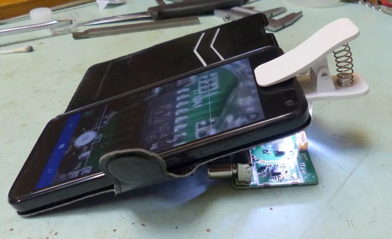

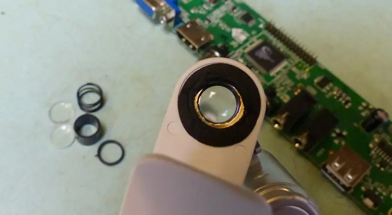

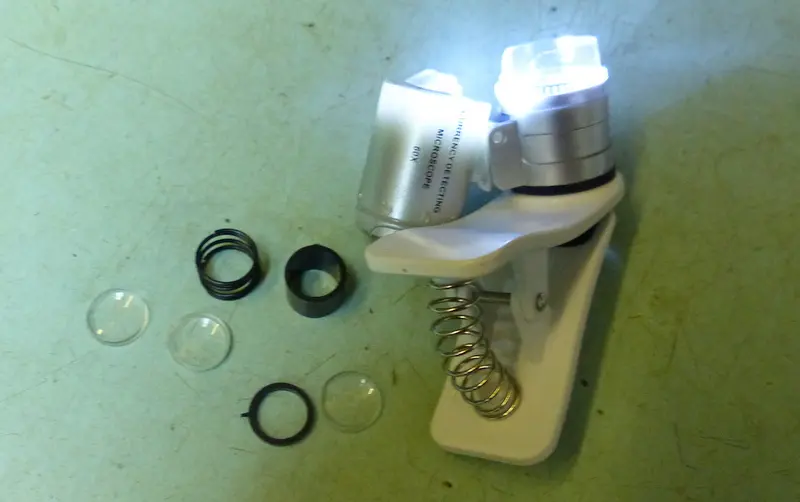

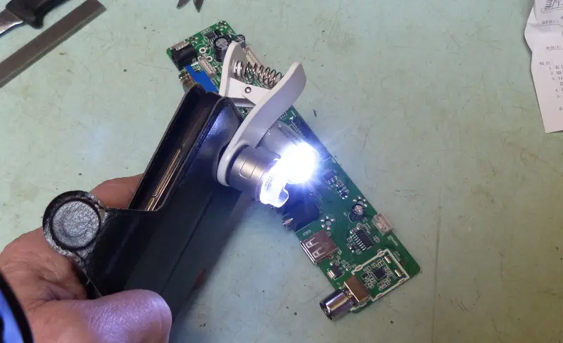

Есть у меня "мелкоскоп" подаренный Юрием George Smith,
за что ему привелико благодарен.
Но аппарат большой, его не потащишь с собой, вот и купил в Китае
микроскоп к телефону. Эта штука мне не понравилась уже не помню
почему, но разобрал я её сразу по приходу, валялась она пару месяцев,
сегодня попалась на глаза.
Вспомнил что в закромах есть линза от фотика "Смена-8", попробовал
с китайской прищепкой, нормально, но нужна подсветка. Фокусное
расстояние выяснил на глазок, пришлось расковырять и укоротить,
корпус китайской игрушки, далее склеил на дихлорэтан.
Вот что получилось, да линзу и корпус подогнал на станке, пришлось
убрать лишнее.
