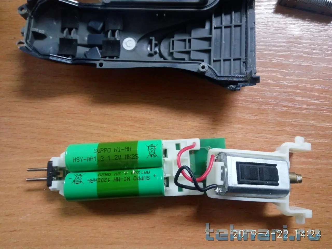

Всем привет! Уже который год пользуюсь эл.бритвой povos, неплохая бритва. Есть один минус, это ni-mh аккумулятор. Хочу заряжать его от ЗУ смартфона. Разобрал:
Есть понижайка
Хотел через нее заряжать, подстроив на 3V, но токи будут большие, и аккумулятор быстро загнется. Наверное можно ограничить ток заряда резистором?

Мне бы схему после зарядки от телефона
Может на схеме уже есть ограничение тока? Если просто подать 3В через преобразователь?
Посмотрев на родное ЗУ, увидел 4V 1.5A. После этого пришел к выводу, что плата уже оснащена логикой зарядки ni-mh. Поэтому подстрою преобразователь на 3,5V и выведу micro usb гнездо. Платка без труда помешается внутри корпуса. Осталось сделать отверстие в подходящем месте.
Как думаете, какое напряжение выставить на выходе преобразователя: 3V, 3.5V или как на родном ЗУ 4V ?
Проверь потребляемый ток на всех напряжениях, чтобы не убить телефонный зарядник. Ток зависит от логики работы схемы.

Я бы всё же сделал напрямую через предложенную Николаем схему, вручную подобрав ток. Для защиты основной платы её подключить через диод Шоттки.
Если
то зачем лепить
Вполне достаточно установить последовательно диод способный пропустить через себя 1,5 А и более .
