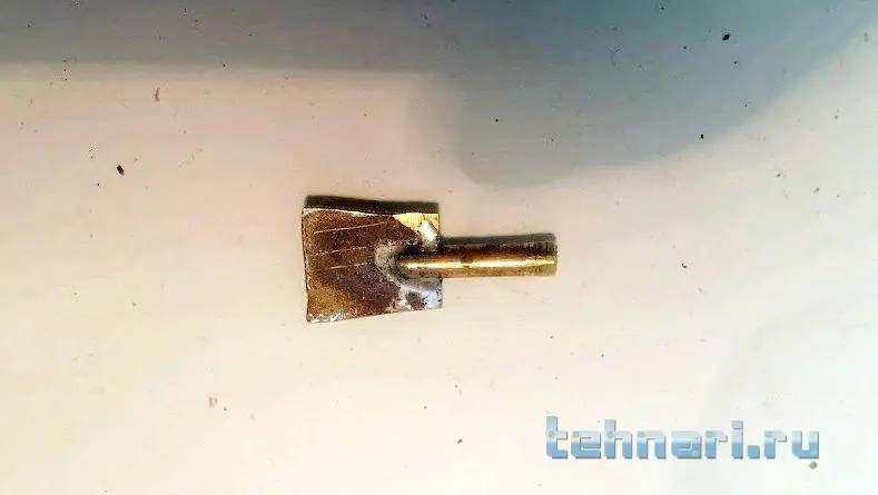

Вот такие ходики! Механизм в отличном состоянии, его только отмыл и смазал, маятник, часовую стрелку и заводной ключик сделал заново. Идут довольно точно, суточный уход не более 2х минут.
Удовольствие от такой работы-реставрации незабываемо! ))
