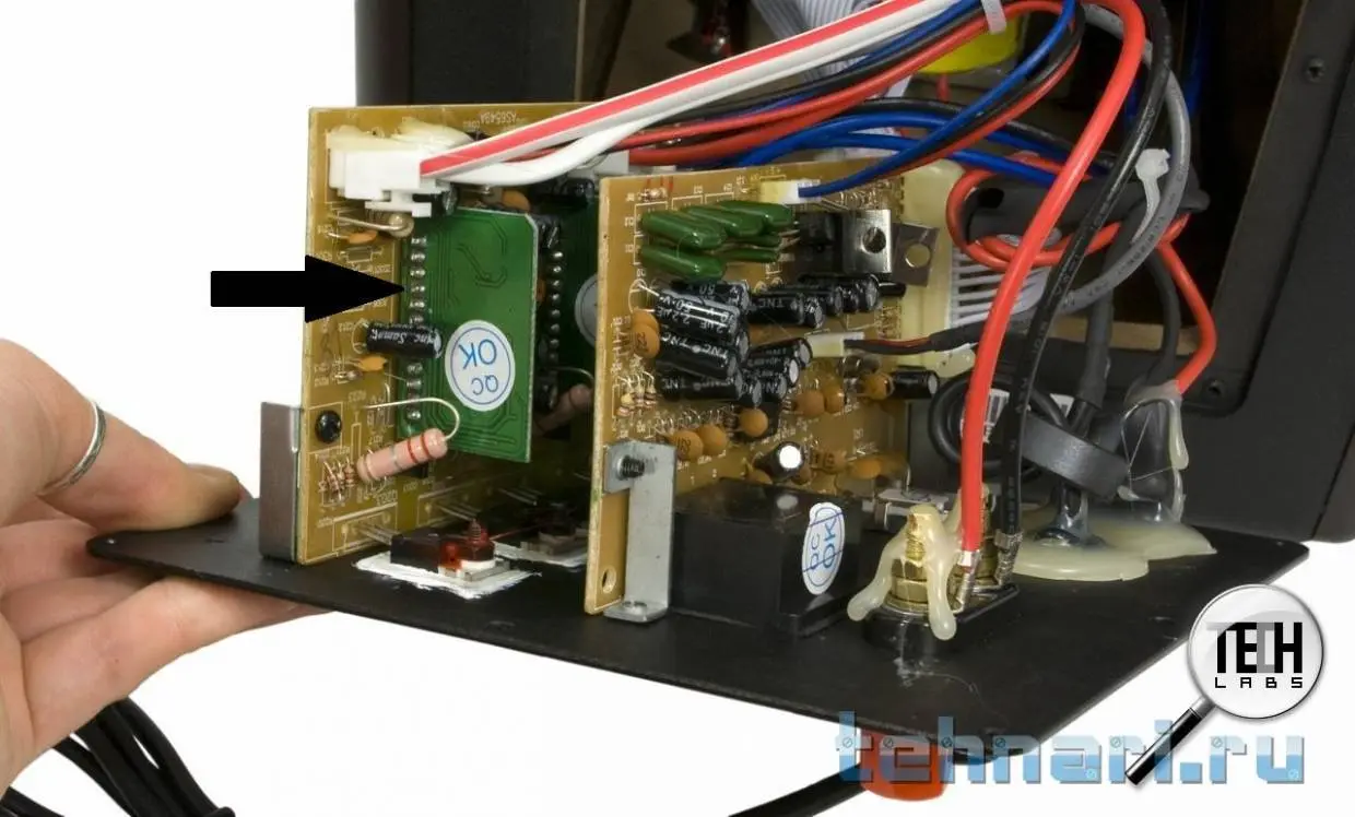

здравствуйте !
начала хрипеть пассивная колонка соло 7.
хрипит только от родного усилителя , подключал к другому нормально играет.
греется вот эта плата
    59 KB · Просмотры: 382
Греться будет т.к это усилок и он не может быть холодным. Перегревается-это уже признак неисправности. Ищи схему и смотри обвязку усилка и режимы по току/напряжению. Удели внимание электролитам->они качества не айс плюс работают в повышенном температурном режиме(малый плохо вентилируемый объём) поэтому быстро высыхают и теряют ёмкость. Сравни режимы каналов согласно схеме и быстро найдёшь виновника.
что там искать? Схема есть в сети, в свободном доступе
какую обвязку ?
Там оконечный усилитель на транзисторах.
