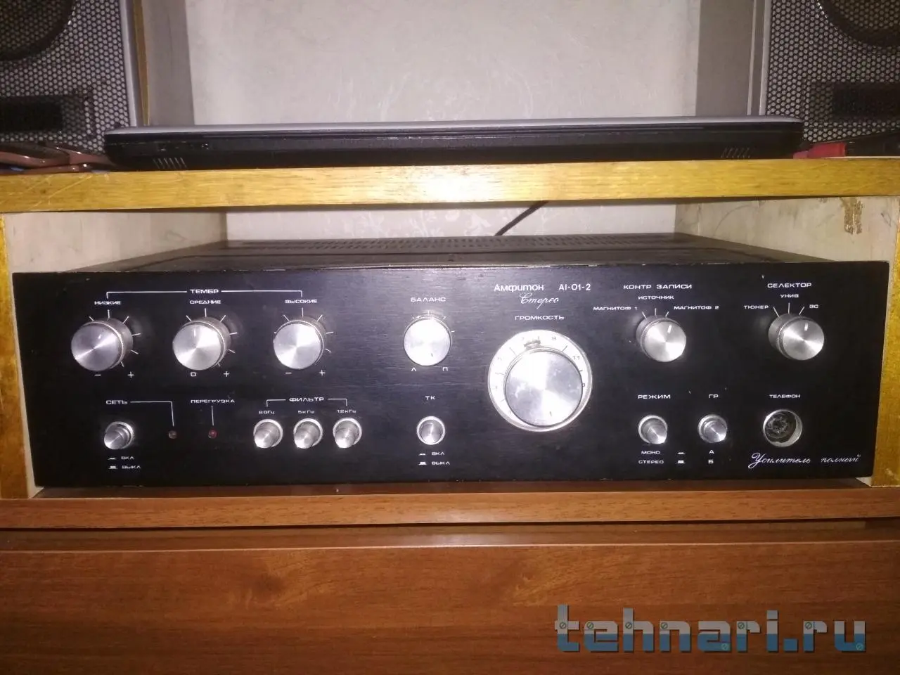

Здравствуйте, приобрёл усилитель амфитон а1-01-2 при прослушивании музыки при большой громкости(ручка громкости в положении 5-7) в одном канале появляются хрипы на басах. А также заметил ещё иногда появлется шуршание в динамиках при любом положении ручки громкости, устраняется при несильном постукивании по ручкам громкости, баланса, селекторам входа, по этом моргает лампочка перегрузки. Что это может быть? Часть электролитов я поменял, до конденсаторов питания ещё не добрался ( там один кондесатор 4*1000 мкФ), его собираюсь поменять.

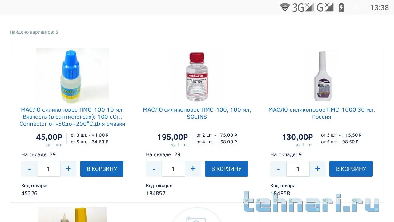

Кондëры менять все однозначно. Не вижу, какого типа стоят переменники, если есть возможность, попробуй накапать в них масла. ПМС с небольшой вязкостью должна пойти нормально. Как временная мера годится для устранения шуршания.
Схему качать неохота, смотри сам.

Шуршание происходит вне зависимости от ручки громкости.

В этом усилителе разъемные соединения. Открыть и проверить их на отсутствие/наличие окисления. Потенциометры так себя вести вряд ли будут. Как уже сказали, вполне возможно что шумят электролитические конденсаторы в звуковых цепях. Их там не так много чтобы их замена стала большой проблемой. Так что паяльник в руки, и за дело! :)
Искать холодные пайки, непропаи. Конденсаторы пока не трогать, потому как с холодными пайками да после ковыряния плат конденсатороменянием усилитель с большой вероятностью сдохнет окончательно. Возможно, что с вылетом выходных и предвыходных каскадов.
Шуршание... Потрескивание... Это плохо. Так может проявляться возбуждение. А возбуждение ( в плохом смысле ) может привести к выгоранию выходников. Производить ремонт нужно ОЧЕНЬ постепенно. Блочно. Начать нужно с блока питания, причём всё остальное должно быть отключено. Проверить всё. Проверить на ESR большие кондёры блока питания. Но они, как правило, редко дохнут. Потом смотрим пред. Там обычно самая помойка. Вот там куча сухофруктов, которые надо менять. Уделить внимание пайке ( попадается холодная пайка ) , и отслоение печатных проводников. Это случается очень часто. Всё таки гетинакс. Переменные резисторы - эти сразу в помойку! Никакое масло , хоть сливочное, хоть оливковое первого отжима, здесь не поможет! Их даже новые ставить нельзя. В преде имеют место быть кнопочки П2К. Гадость редкостная! Вот в них , если конечно будете их использовать в дальнейшем ( я бы не стал ), нужно залить WD - 40. После заливки чудо средства, кнопки нужно разработать. Поможет. Должно помочь. Проверяем предварительный усилитель, подключив на его выход что нибудь типа усилителя для наушников ( идеальный вариант ! ) и слушаем в наушниках шум, треск при переключениях и коммутациях, и при постукивании по плате. Если с шумом и треском всё ОК, т.е. нет никаких проявлений, то можно послушать и музыку. Когда убедившись, что с предом всё в порядке, только тогда можно приступить к оконечнику, предварительно проверив пайку, и желательно поменять электролиты , на всякий случай, или проверить их на профпригодность. Но я бы поменял. Далее подаём на него питание, через лампочку! Если лампа ярко вспыхнув, после этого угасла, то убираем лампу, и подаём питание на оконечник 1 канала. Смотрим 0 на выходе, и ток покоя. Тоже самое делаем со вторым каналом. Если и там всё путём, то подключаем АС, и слушаем , слушаем, слушаем, слу......

Симптомы смахивают на микрофонный эффект - заводится на большой громкости, успокаивается после постукивания по аппарату. Грешить первым делом на плохую пайку.
Ок. Будем смотреть пайку, а также всё-таки поменяю кондесаторы питания.

Практически нулевая электропроводимость. Опять же, относится не ко всем видам жидкости ВД-40. Определенными составами обрабатываются контакты в разъемах или колодках.
за редким исключением, WD-40 нейтральна к металлам, дереву, резине и некоторым видам пластика.
Вот нарвёшься на "редкое исключение", тогда узнаешь, где раком зимуют :)))
А ПМС лично проверил, больше полугода полёт нормальный на разъёмах SATA, достаточно чувствительных. И на разъёмах одной уличной херни.
