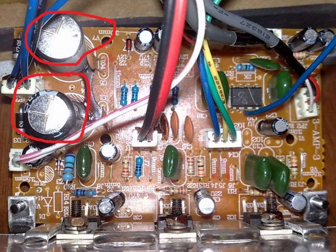

На низкой громкости всё работает нормально,а при прибавлении звука начинается хрипение.в чём может быть проблема?
откуда доносится хрип со всех колонок сразу или только с сабвуфера или сателлитов ? раньше акустика хрипела ?
. проблема может быть в вышедших из строй конденсаторах блока питания ,в узнч или же в динамиках .
хрип идет и с буфера и с колонок.раньше всё работало нормально
а как узнать какие конденсаторы проверять?я в этом не силён,но есть желание отремонтировать её
сфотографируй плату в сабвуфере .посмотрю не вздулись ли конденсаторы по питанию и покажу что можно попробовать заменить. вот может понадобится http://www.tehnari.ru/f8/t32642/

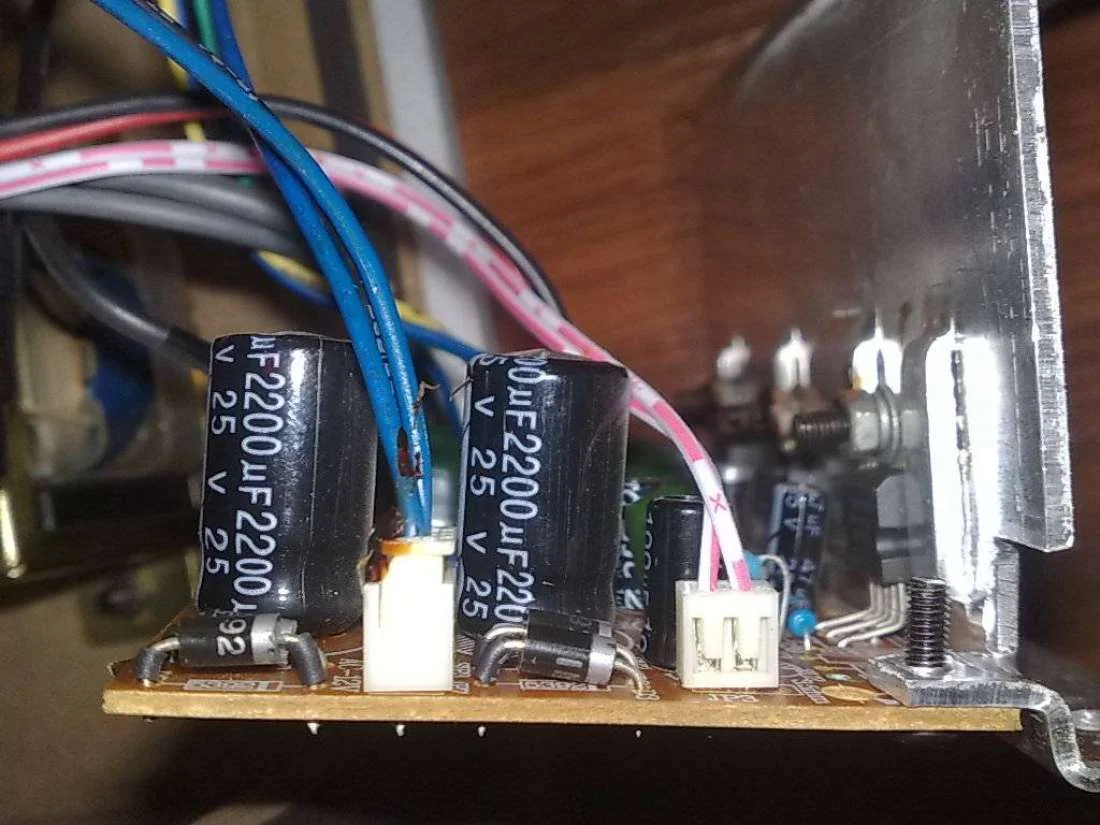

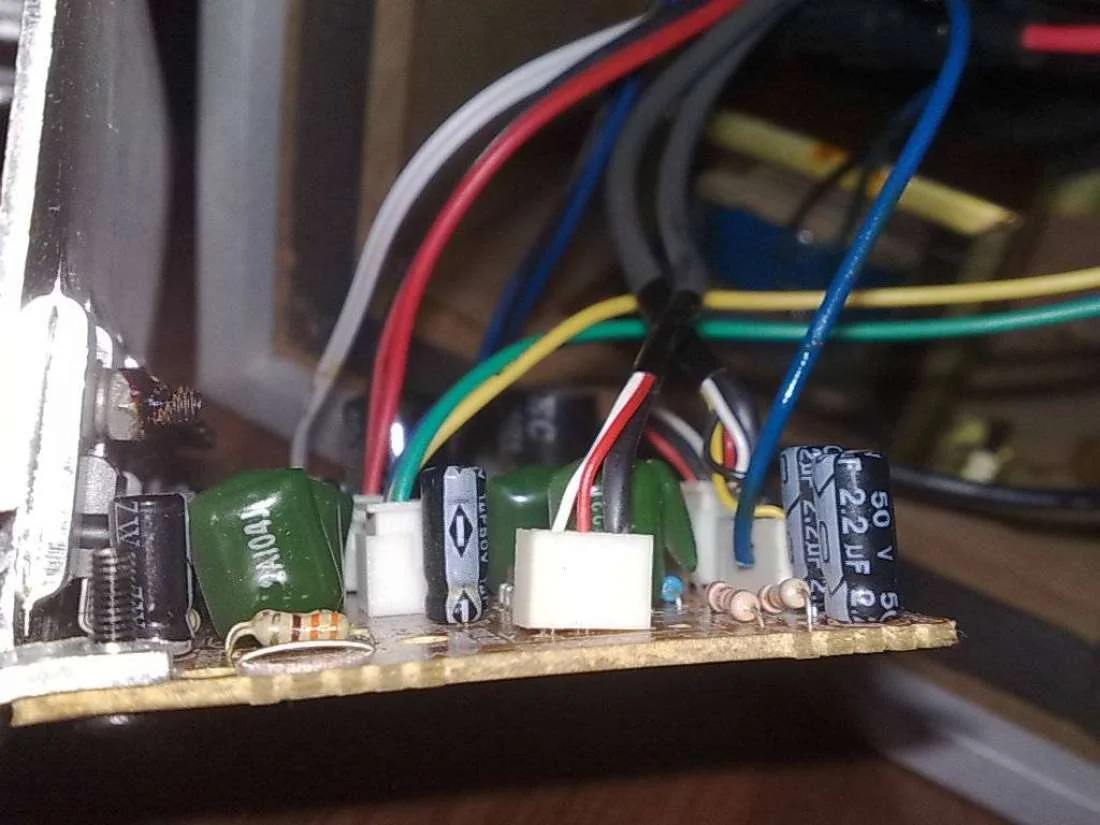

вот фотографии

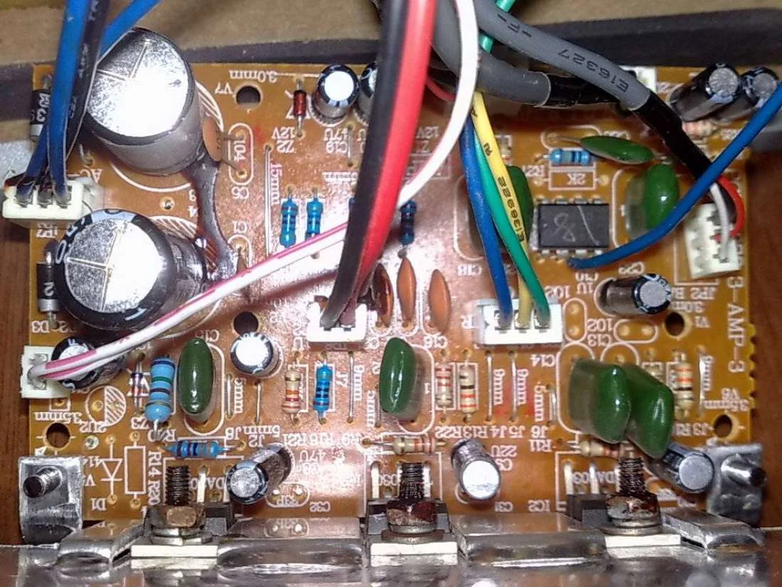

вот эти конденсаторы (видишь они вздутые) замени на конденсаторы 35в 5000мкф . напряжение можно больше чем я указал а ёмкость не меньше 3000мкф . замени их и будем наденется что больше ничего не полетело .
    166.7 KB · Просмотры: 738
Огромное спасибо за помощь!Когда поменяю обязательно отпишусь
можно и все остальные электролиты заменить, мало ли вдруг, вдруг еще какой то вздуется.
