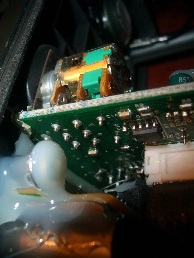

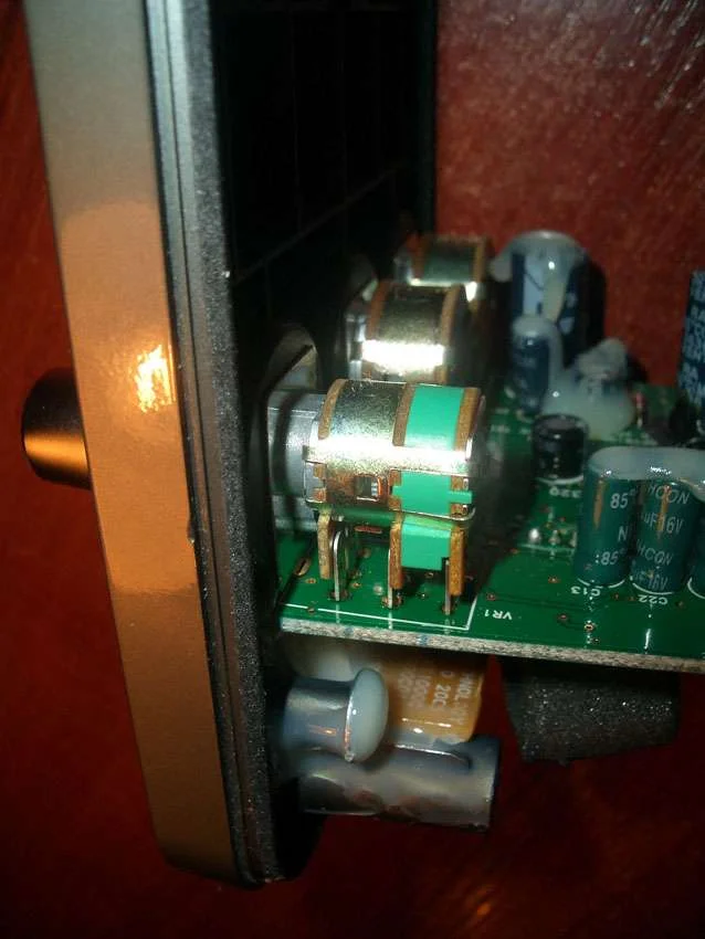

Уважаемые форумчане, у колонок Creative Gigaworks T20 некоторое время назад появился хрип при регулировке звука, хрипит одна колонка, та, на которой расположены рукоятки регулировок. Стоит дотронутся до регулировки звука как раздается хрип и весьма трудно добиться чистого звука, приходится вращать рукоятку, стучать по ней и т.п. пока не получишь более менее приличное звучание. Можно ли как-нибудь исправить ситуацию - почистить или поджать контакты или что-нибудь в этом роде или надо что-то заменить? Буду благодарен, если кто-нибудь подскажет правильное направление действий! :tehnari_ru_953:
Это говорит об износе дорожки переменного резистора. Починить не получится, надо менять. Открой колонку и посмотри какой там установлен переменник и приобрети такой же.

Только учти, что надо брать переменный резистор группы "B" с показательной характеристикой изменения сопротивления от угла поворота. Другой группы не подойдёт. Так и говори в магазине, что нужен для регулятора громкости. И ещё: можно взять несколько больше по сопротивлению, это не скажется на работе.

Раскрыл колонку, насколько я понимаю, резистор надо распаивать? А как его отделить от рукоятки регулировки громкости? Или она просто вставляется?

Рукоятка просто снимается, она насажена с некоторым трением. А переменник надо выпаивать.
