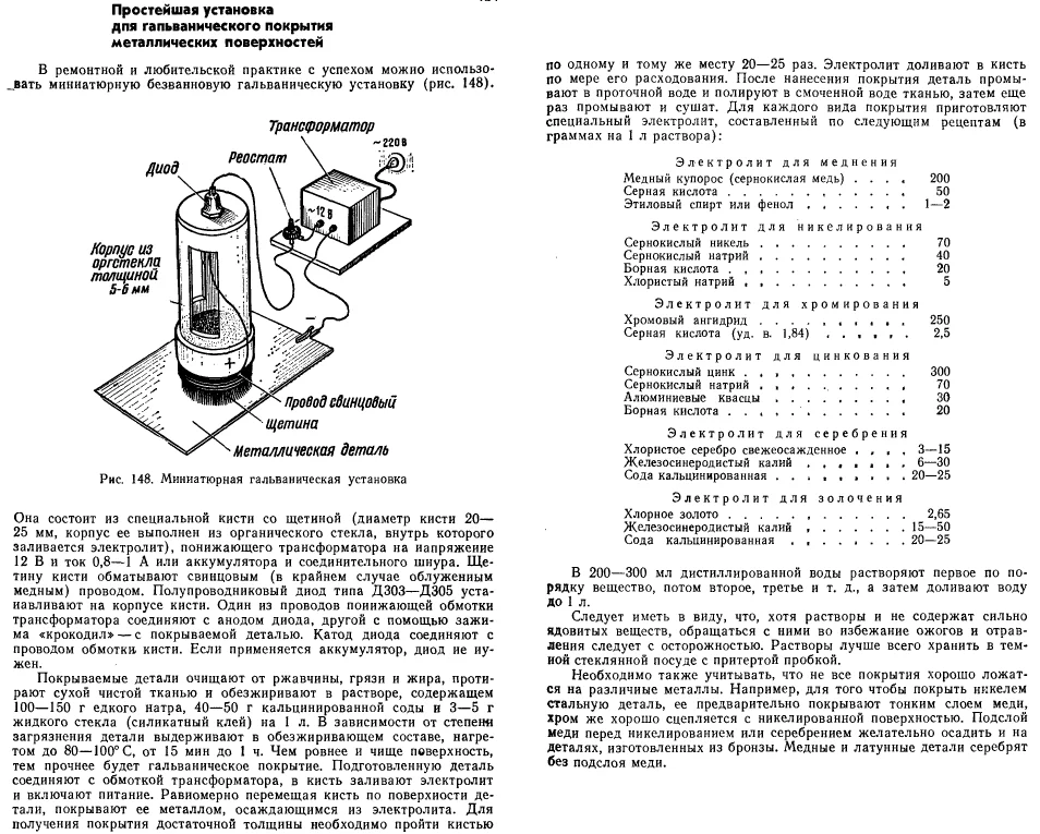

здравствуйте. Кто умеет, знает или может хромировать подскажите как это возможно сделать. Или места где этим занимаються. Я в украине.
по сути дома можно хромировать, для этого придется собрать небольшую установку. Однако через дня 2 это напыление будет кусками отваливаться. Качественно могут это сделать только на заводе. Я вам рекомендую, так как сам искал методы простого хромирования, найдите качественную краску в балончике под хром. это конечно не совсем то, но для домашних нужд сойдет. не покупайте простую и дешевую, там какой-то гибрид серой краски с лаком.
А серебрянка на что:D
ну вообщем покрыть краской мне нужно бронзу. Как ее вообще покрасить можно?
Хром соляная к-та(конц)=электролиз.Опробовано мной.
Очень толково описано в книге В.Г. Бастанова "300 практических советов". Если необходимо, вышлю в электронном варианте, только сообщите адрес электронной почты в личку.
Позвольте с Вами не согласиться. Вы просто плохо обезжирели или нарушили технологию. Уже прошло лет пятнадцать и чего-то ничего не шелушится.
Раз уж автор предыдущего сообщения не содеял этого, то выложу рецепты из книжки я. В ней еще много полезного есть...
