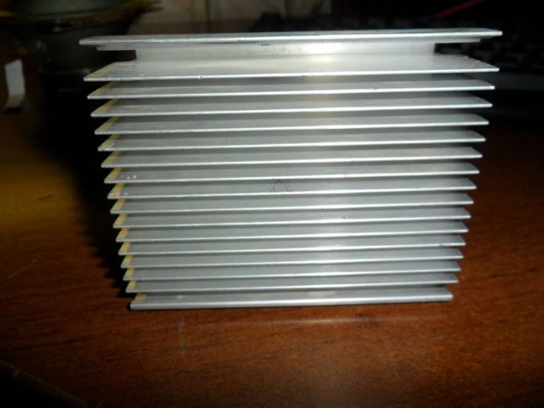

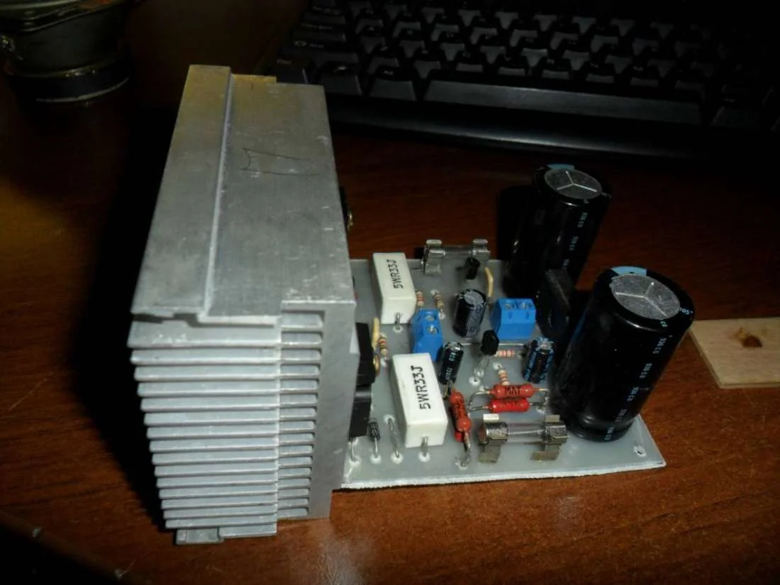

Хватит ли этого радиатора?
Имеется радиатор площадью около 950кв\см
на него хочу по вешать 4 транзистора,
2шт-IRF840
1шт-TIP142
1шт-TIP147

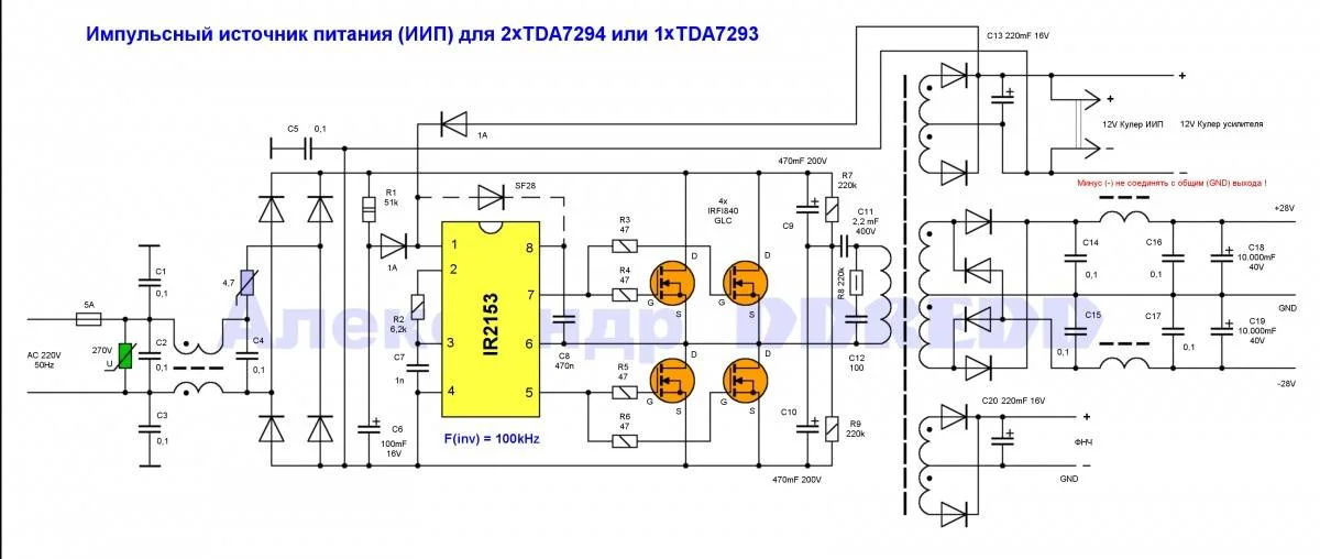

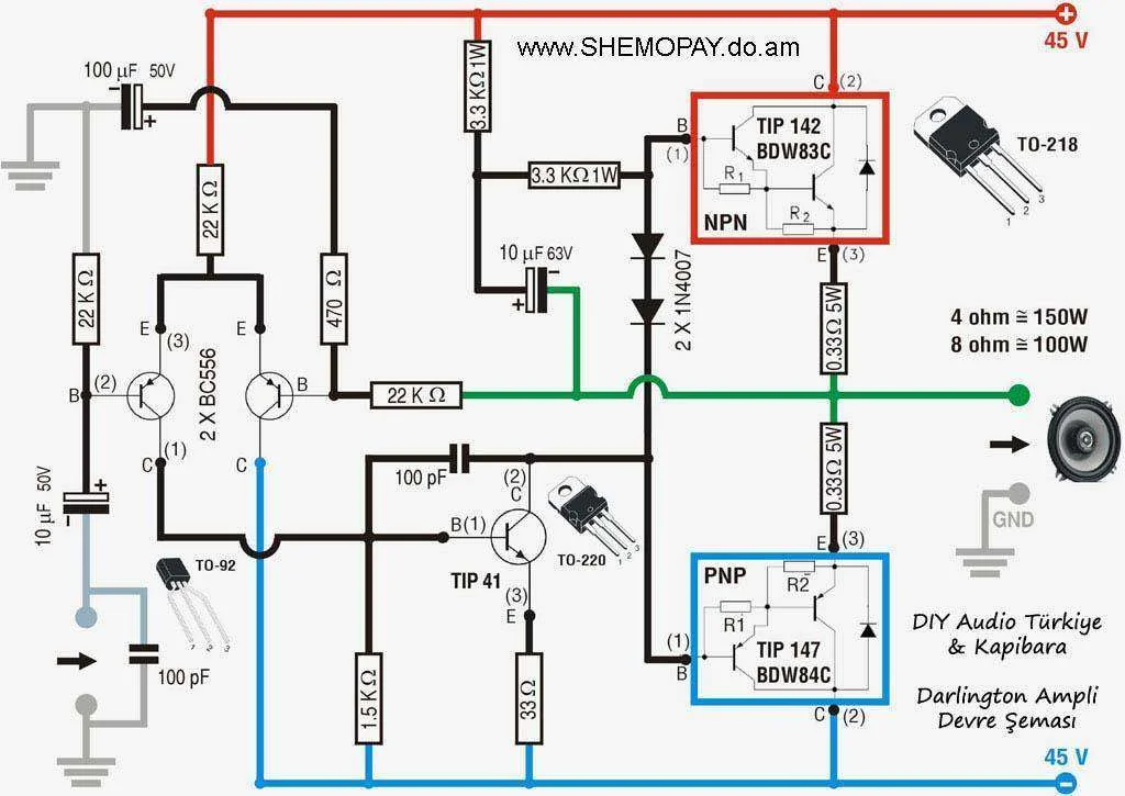

то есть по вешать на него ИИП и транзисторный усь на 150ватт.
Хватит ли?
2шт-IRF840
1шт-TIP142
1шт-TIP147
Посмотреть вложение 74000 Посмотреть вложение 74002
Хватит ли?

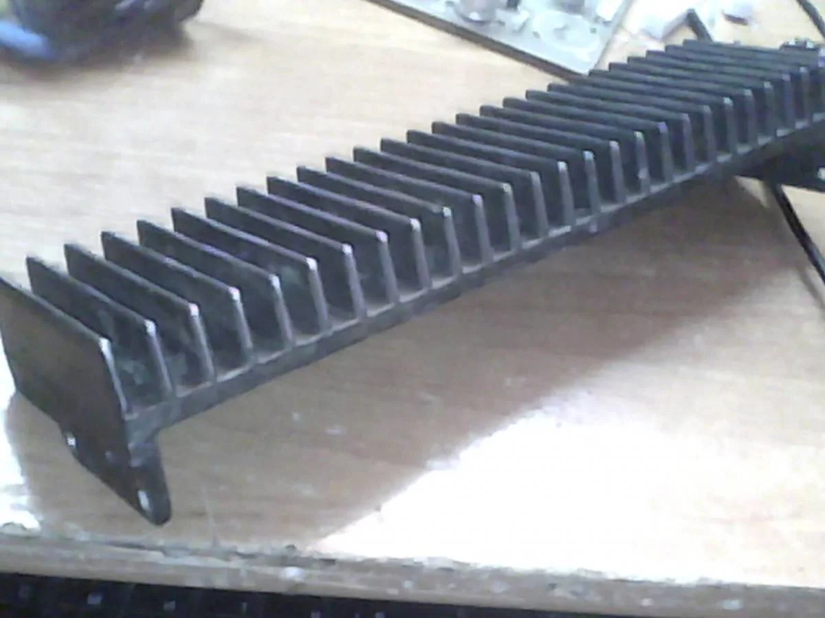

Можно для пущей верности куллер поставить...
для усилителя хватит 350-400кв\см

Радиатор нужно развернуть на 90 градусов, иначе так охлаждается хуже - горячий воздух застаивается между пластинами. И вообще, от процов кулера только для активного охлаждения - ребра очень часто.
Вот такой радиатор.
думаю хватит, ведь усилитель не будет постоянно гоняться на 100%
Я тоже думаю что хватит, но учти что ты хочешь жать из ИИП до 300Вт а при такой нагрузке может греться и транс так что небольшая вентиляция наверное не помешала бы, хотя хрен его знает.
Сегодня вытащил куллер из своего усилка для шейкера попробую без куллера погонять (а то начал жужжать уже) посмотрю как будет нагреваться :)
спасибо,я в курсе.во время работы усилители стоят боком и не нагреваются выше 75градусов.
для начала я соберу саб, а потом поставлю 7294, много деталей нет, только на саб хватает, а до получки еще месяц ждать.
тебе это радиатора хватит и не наодну микруху поставить
Пасту не забудь поставить !!!
Мало будет этого радиатора. У меня такой-же, транзисторы постоянно вылетали...
