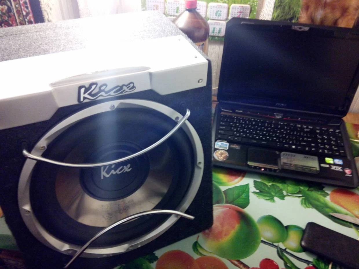

Достался мне за пол цены самого динамика не рабочий сабик. Можно сказать почти халява.

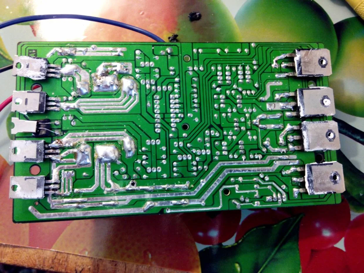

Был уверен, что сделаю его и модернизирую. Вскрытие показало причину не допай компонентов, и много флюса между ножек на диодах и ключах.

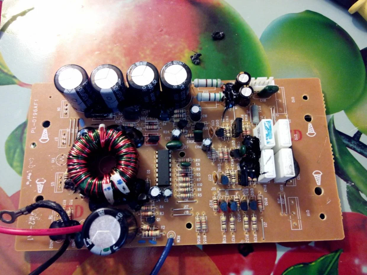

Диоды 40А, ключи irfz 48. Выхлоп 2 пары А1695+С4468.

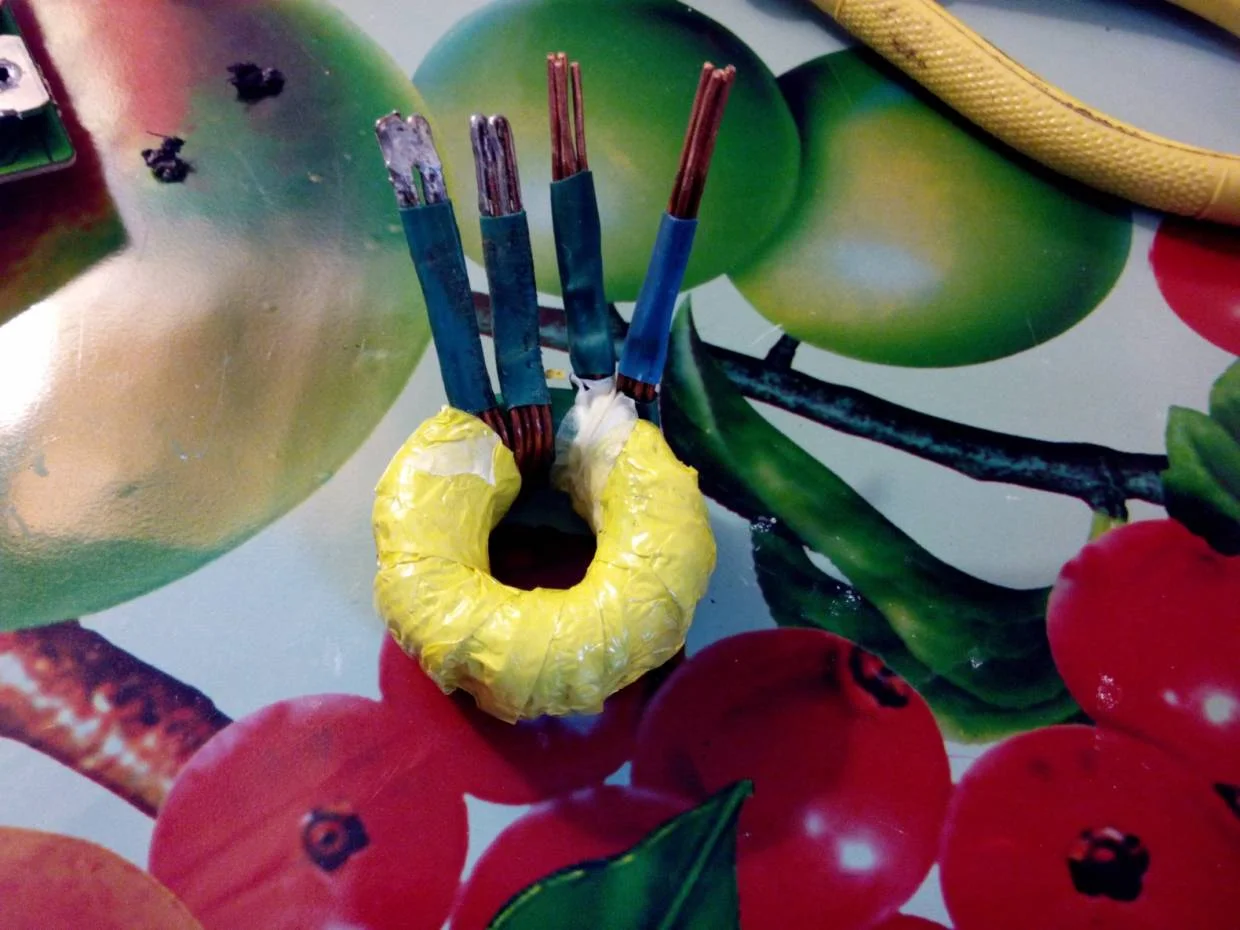

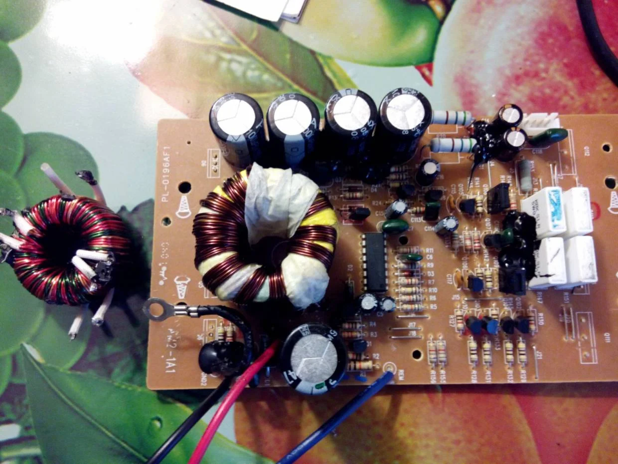

Так же решил перепаять импульсный трансформатор, поставить помощнее. Входной конденсатор заменен с 2200 на 4700 мкф.
И так феррит был взят от 300 ваттного трансформатора для 12В галогенок. Его размеры 38х19х7
Пришлось полностью перемотать. 1 обмотка содержит 5 витков по 2х4 жилы диаметром 1.2 мм., 2 обмотка 14 витков по 2х3 жилы диаметром 0.7 мм.
Напряжение было +-28В, стало +-40В. Впаиваем и проверяем, все работает) Собираем.
От этого сабика одни эмоции,:trio: басит он отлично и прилично. Предметы и инструменты прыгали и ползли :tehnari_ru_211: Двери шкафа шевелились, в грудь давило))
Фото отчет:

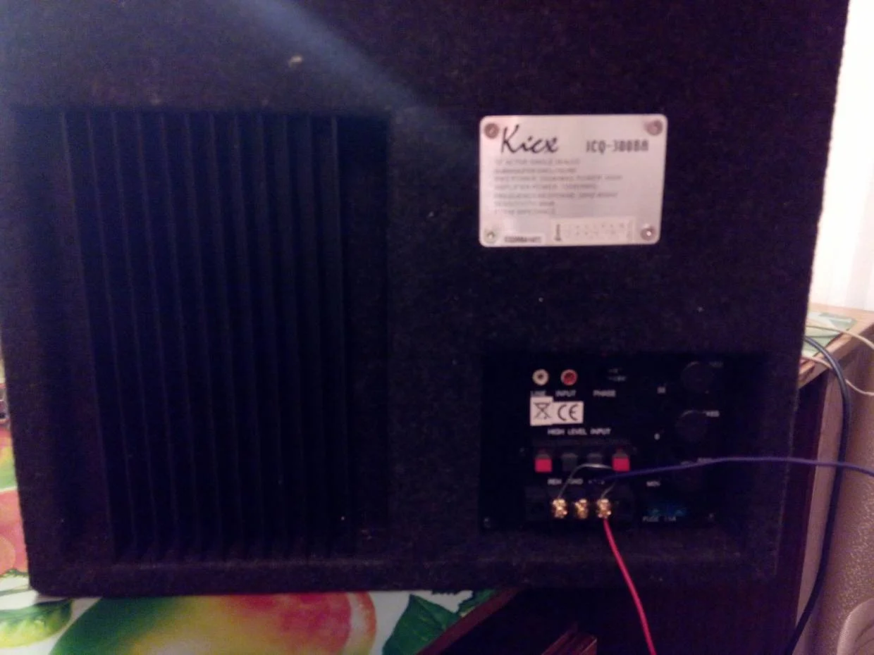

У меня такой вопрос, на днях перестал работать точно такой же агрегат.Пользовался я им не особо часто и не перегружал.Провод rem был сделан в разрыв через кнопку.В один момент после использования я просто как обычно разьеденил цепь кнопкой и на этом все саб помер.Сразу увидел что не горит индикатор питания.Замер тестером показал что питание идет все как положено предохранители в порядке.Быстрый зрительный осмотр ничего паленого или отпаянного вроде не показал.Вопрос что смотреть впервую очередь и примерные причины неполадок?:tehnari_ru_837:
Преобразователь . Опыт есть в ремонте? Если нет,к мастеру,не тот аппарат,чтобы тренироваться. Потом ремонт дороже будет
Опыта к сожалению нет и ездил к парочке мастеров не взялись делать:tehnari_ru_211:.Вчера еще раз разбирал тщательно просмотрел все пропаяно и на месте,ну да ладно.Вряд ли до ремонта он дойдет.Теперь вопрос такой,а если выкинуть родной усилок и зацепить его за какой нибудь недорогой внешний усилок??? Возможен такой вариант и если можно то посоветуйте какой усилок взять??? хотябы примерно)
Это не мастера
Можно и так,загерметизировать все-и заяц в клетке
Посоветую DLS. Это не то что недорого,но терпимо. Недорогие это как бы помягче...Да не буду пожалуй..600 ватт за 3000 рубликов...ну сам должен понимать
Сегодня купил усилок SPl FX2 420 зацепил вроде неплохо играет,но пока что как то непривычно после того звука в процессе поднастраивать буду.Закрепил его на задней стенке короба подошёл по размерам хорошо и аккуратно. Цена вопроса обошлась в 3400. Ещё один вопросик нарисовался.У друга стоят подиумы впереди и подключены через усилитель с кросоверами.Недавно начал один время от времени подхрипывать.Подключались через др кроссовер такая же беда.Разбирали чистили от пыли не помогло.Я так понимаю что просто ходовая часть ширкает внутри на определённых частотах??? Или что то другое? Стоят герцы у него сильно не валит им.
