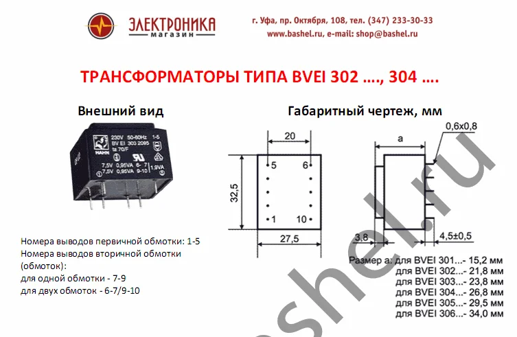

Подойдет ли для KIT NM2112 Стереофонический темброблок, Трансформатор силовой BVEI 302 2023 (1.5VA 230V 15V/100mA) и как его подключить?

А зачем отдельный трансформатор? Лучше всё питать от одного трансформатора.

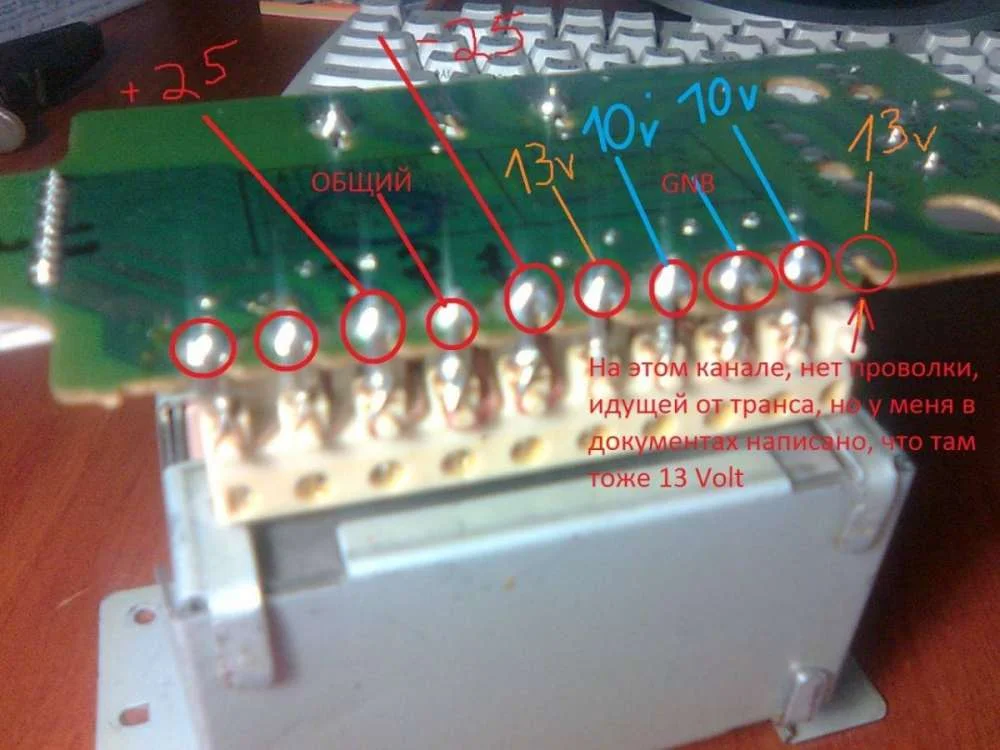

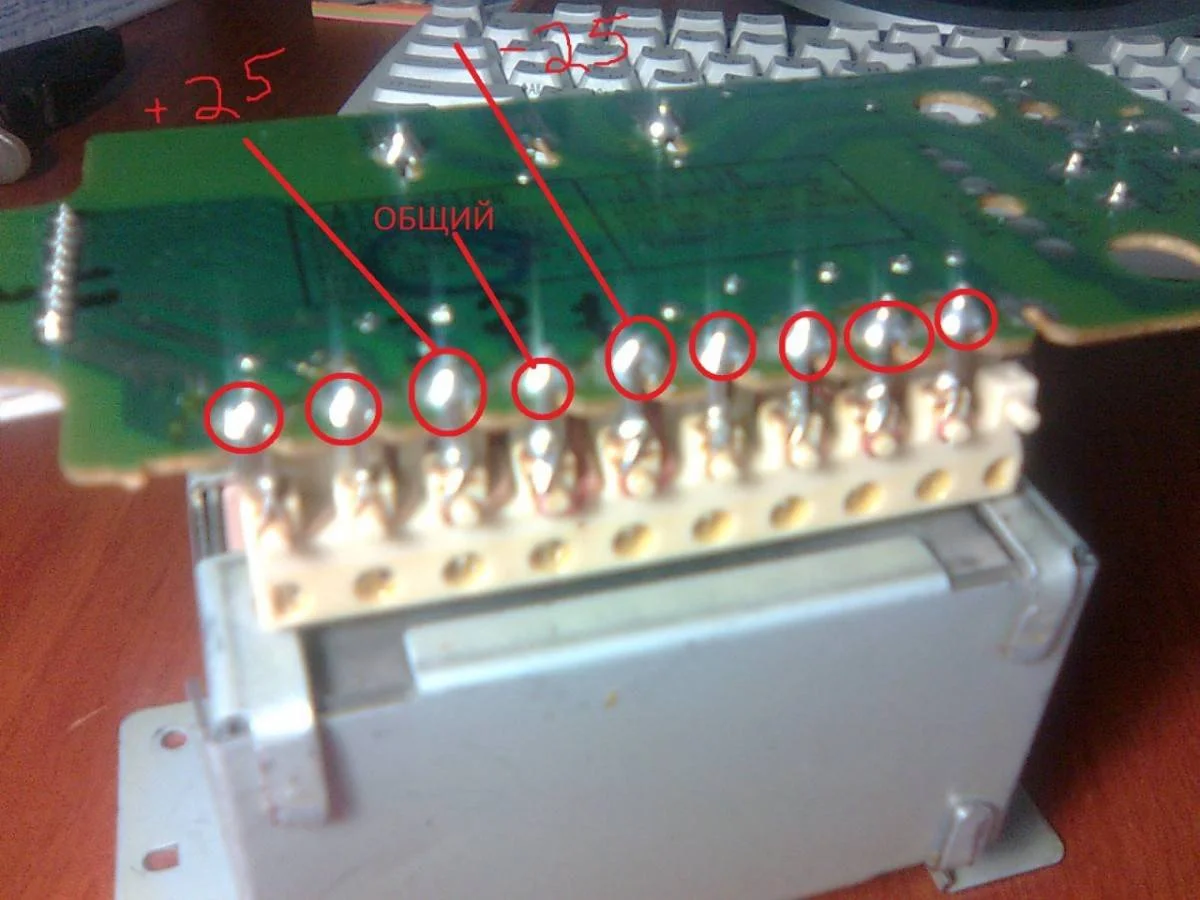

У меня транс есть, там девять выводов, из них три идут на TDA7294. А остальные я не знаю по сколько они(((, это получается что остальные выводы можно использовать? А в друг эти выводы тоже двухполярные, то придется Диодный мост ставить?

Не хочу показаться навязчивым, но проверь мультиметром.
Вот что получилось
    62.8 KB · Просмотры: 302
Используй те выводы, на которых ты написал 10V.
На Стереофоническои темброблоке надо однополяоное питание, это значит нужен диoдный мост?
Да, и ещё электролитический конденсатор ёмкостью 2200 микрофарад на 35-50 вольт... Лучше на 50.

А ты 10 вольт относительно GND или относительно другого 10-вольтового вывода замерял??
Вот еще кое-что нашёл (Я не замеряю, у меня все в документах сказано)
    71.2 KB · Просмотры: 323
Дима, скажи честно, ты купил мультиметр?
Нет, у меня денег таких нет((( В моём городе мультиметр стоит от 978 рублейй(((
Но я могу к другу сходить, и замерить все выводы, вы толькоскажите, каике и как измерять выводы, мой друг в соседнем доме живет
Возьми документацию на этот транс, сам транис и к другу, кстати он в электронике рубит?
ДА... Вроде))
Ну тогда я думаю разберётся, где что. Главное, запомни, где какие напряжения, а лучше запиши.
