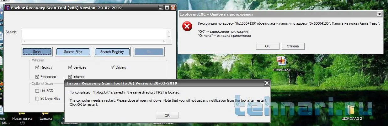

    56.6 KB · Просмотры: 137
Что с проблемой?
Если это рабочий компьютер, то рекомендуется обновление до более новой версии Windows, т.к. Windows XP снята с поддержки, начиная с 2014 года. Использование Windows XP на предприятии несет дополнительные информационные риски бизнесу.
mike 1, это домашний компьютер. Уж как прижмет MS,перейду на Win7. Хотя я слышал что поддержка семерки тоже прекращается
