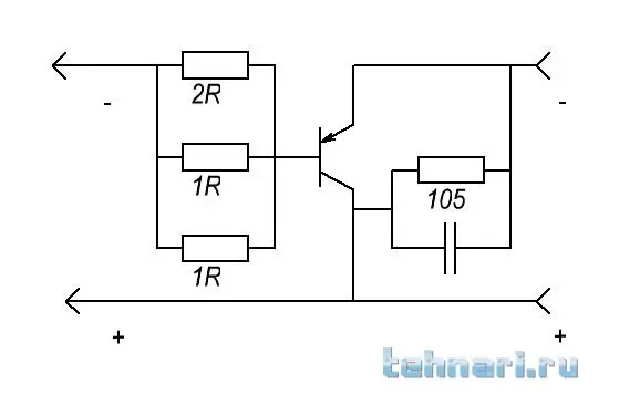

Имею привычку модифицировать китайские устройства. На днях пришел фонарик. Думал переделать его на более меньший ток, для увеличения срока и времени работы. Но то-ли я нифига не понимаю, то-ли китайцы перемудрили...
Схема получается такая:
Мог перепутать коллектор с эмиттером.
Вход справа 4В, а слева 2,4В.
Натыкайте носом как это работает.
PS: обычно приходят с шим-стабилизаторами и на них есть даташиты.
Ладно, выкину потроха и спаяю новые.
Это никак работать не может.
Почему?
Переход база-эмиттер транзистора работает в диодном включении, омические сопротивления простой балласт, RC-контур для весу...

В общем выкинул все потроха и сделал нормальный стабилизатор на основе ZXSC300 с отключением при 2,4В.

А можно фото старых "кишков" увидеть? Только в нормальном разрешении, чтобы надписи читались.
Стало лучше работать?
Потребление снизилось до 100мА, стандартного АКБ хватит на 22 часа.
Боюсь нет, раздеребанил. Не стал печатку делать, навесным на старую основу повесил.
Но могу нарисовать по памяти.
Даже не по памяти, детальки кучкой лежат, фонарик щас разберу...
