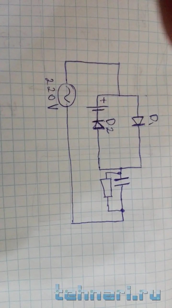

привет. Есть китайский фонарик , атвалилось всё внутри. Не могу понять что и где было(фонарик LED ).Может кто поможет?
P.S. предпологаемая схема.
Спасибо.

зачем конденсатор с резистором паралельным если честно не очень понимаю
В Вашей схеме очень опасная ошибка: конденсатор с параллельным сопротивлением должен быть включен в разрыв одного из проводов 220 вольт.
Конденсатор служит для ограничения тока заряда аккумулятора, сопротивление для разряда этого конденсатора при отключении устройства от сети.

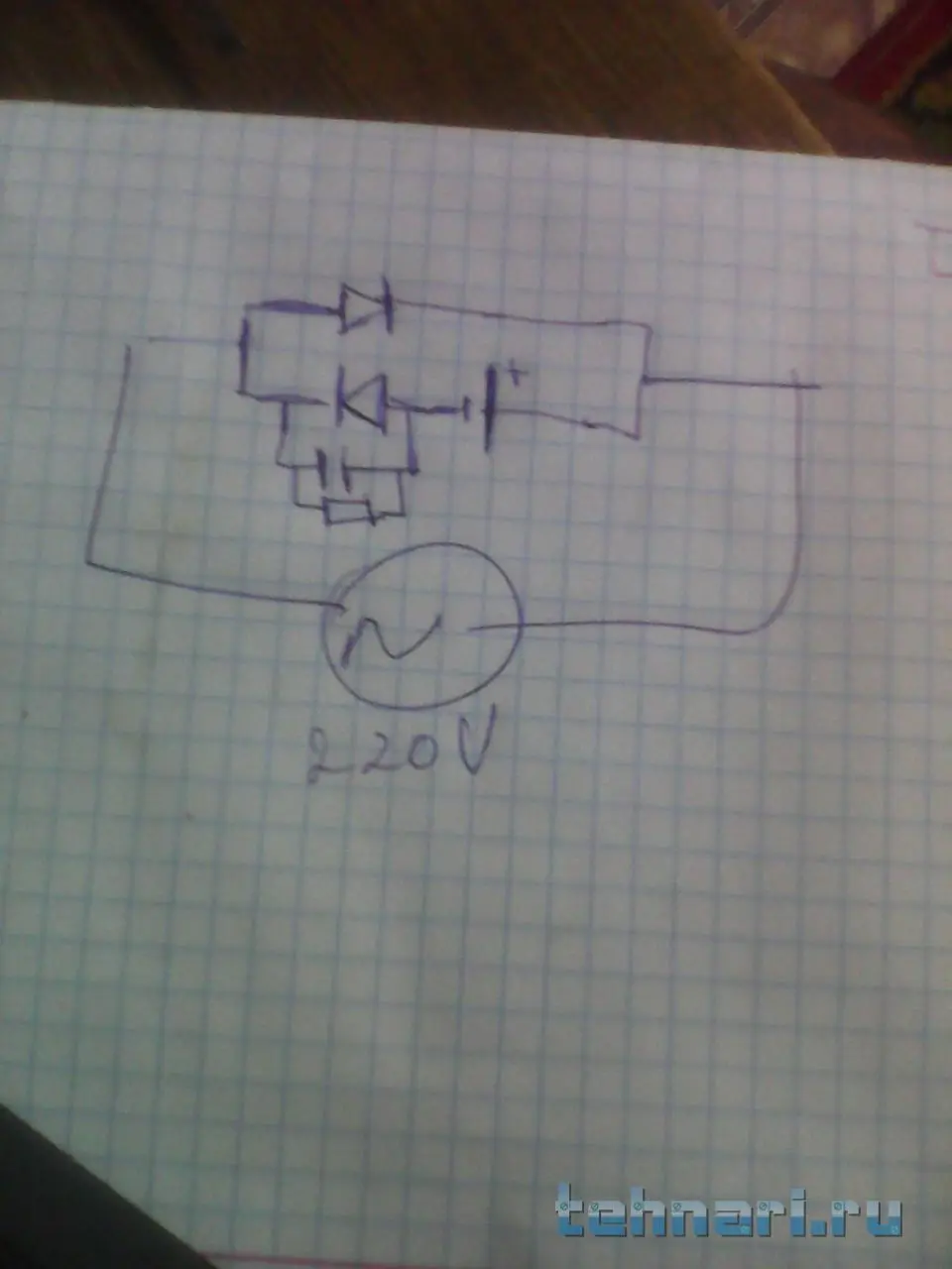

Понятно один провод питания через конденсатор, а второй?

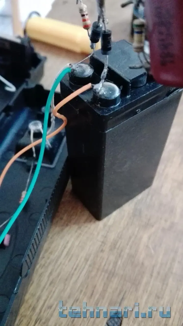

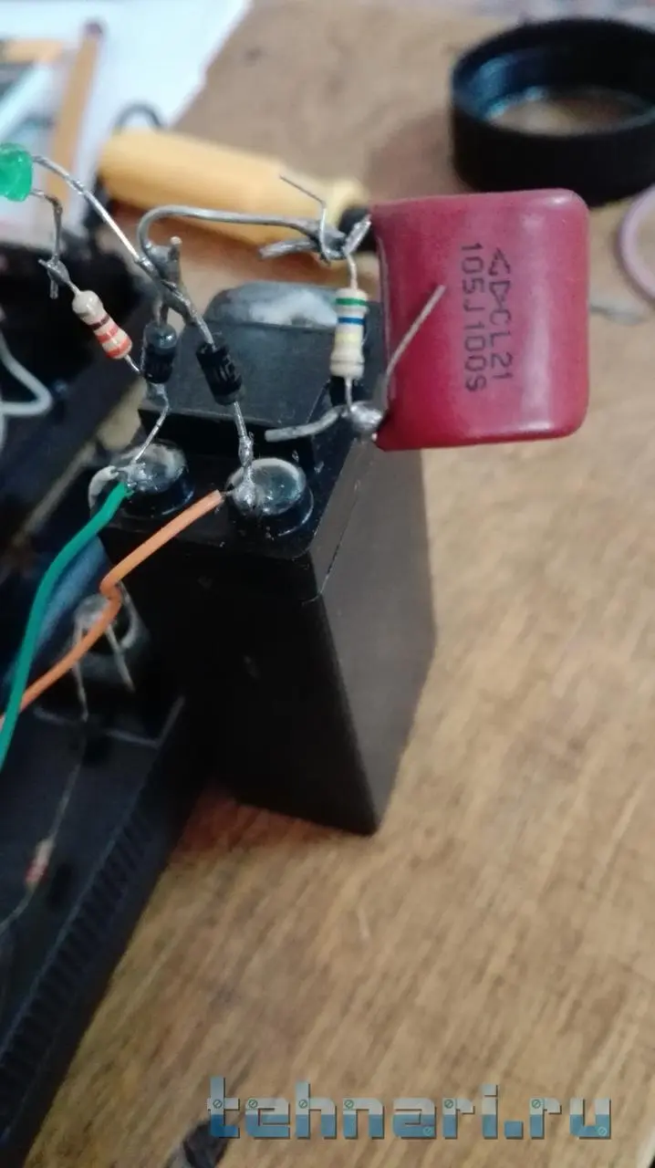

Eсли честно сам не зная что это за тип батареи ( точно не Li-ion, Ni-cd, или NiMh ) a конденсаторне знаю, вот фото
Фото

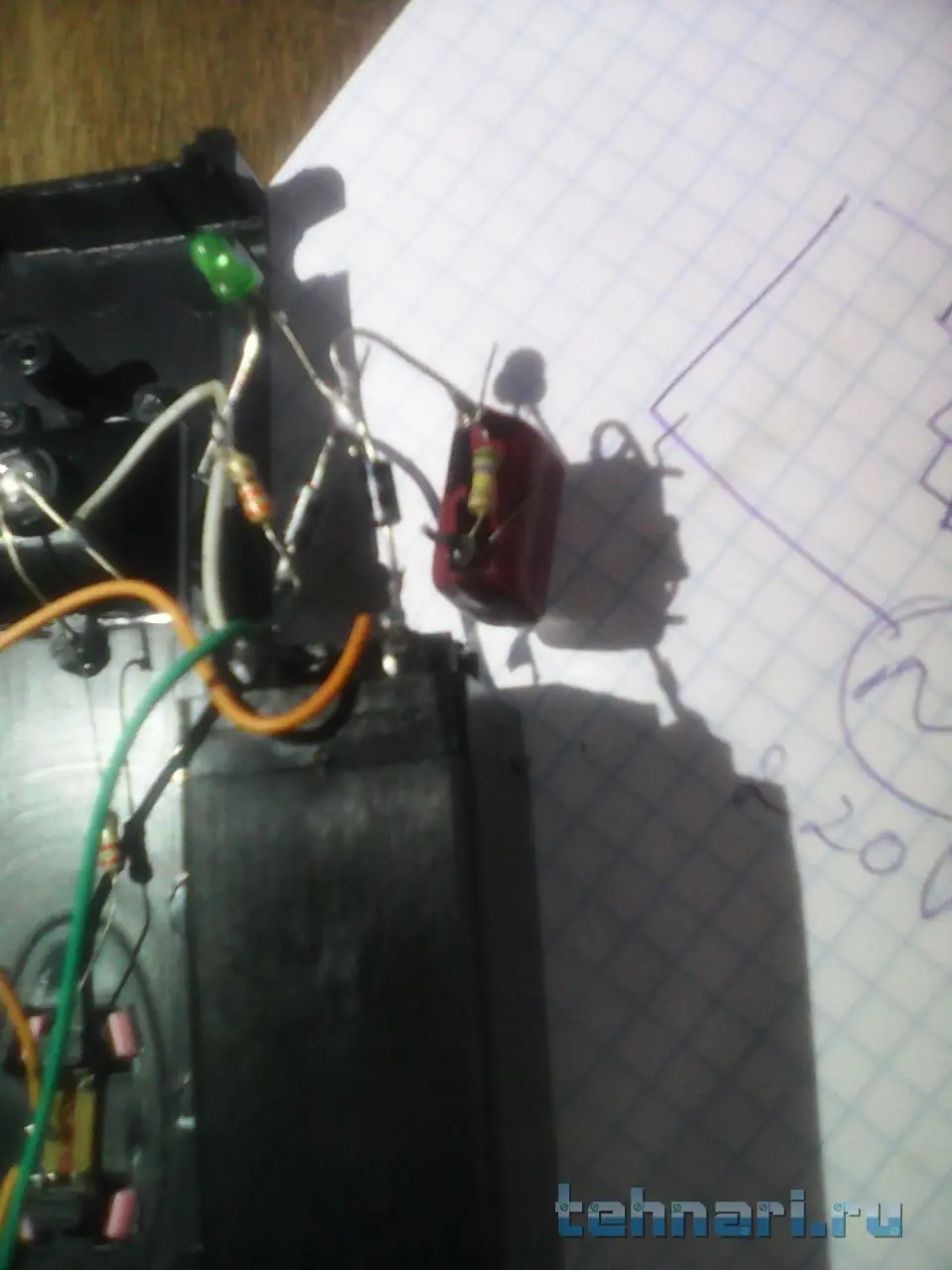

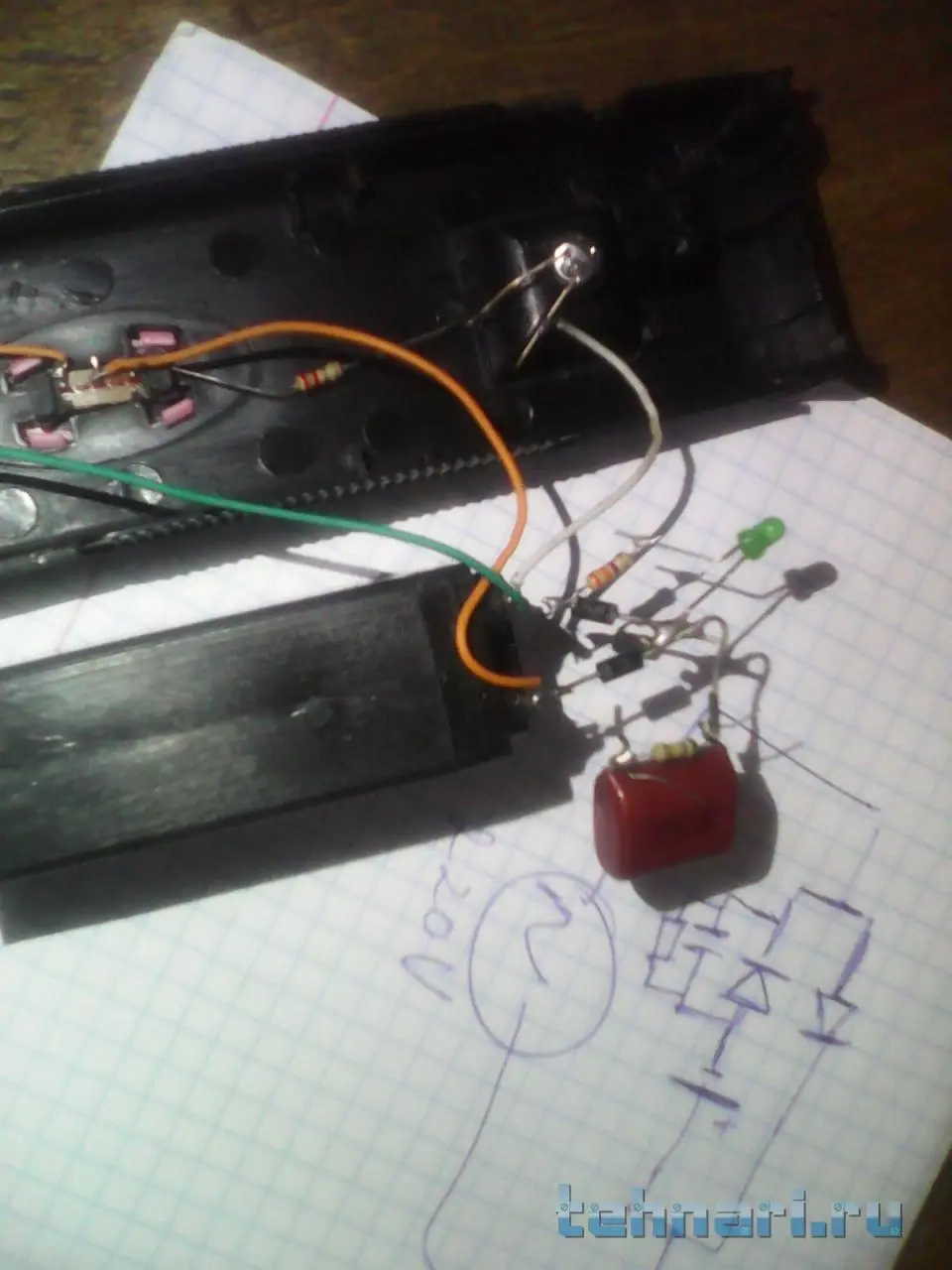

Фото конденсатора… вреде правильной схемы и батарей, кто—то знает что за батарея?

Батарея похожа на свинцовый гелевый аккумулятор.
Конденсатор на одну микрофараду.
Подключил по схеме, заработал. Спасибо за помощь
