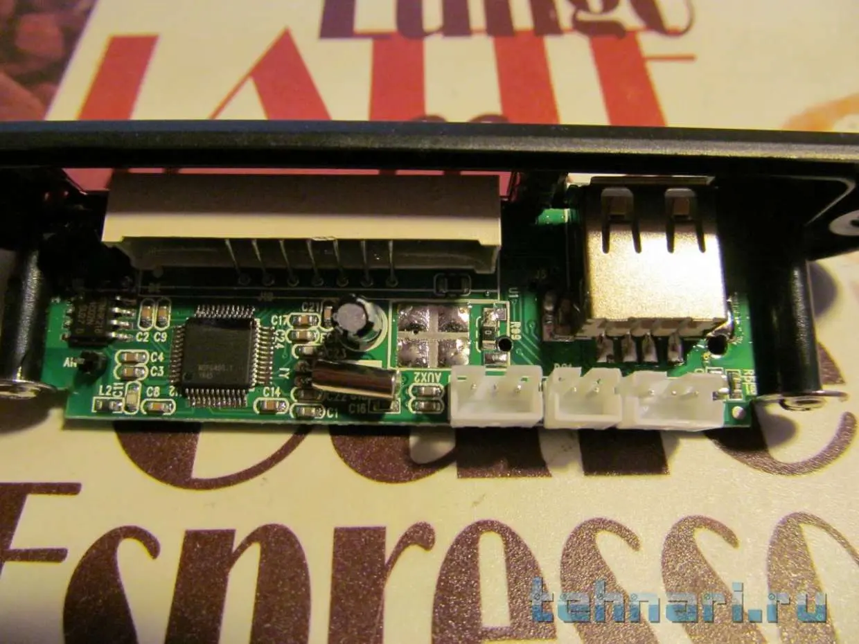

Напишу в этом разделе, все таки к аудио можно отнести. Суть проблемы в следующем. Приобрел у китайцев 4 штуки вот таких плеера.
Приобретались с целью сделать что то подобное. Тоже от помойки спас в свое время аппарат.:-)
При проверке оказалось, что 3 штуки воспроизводят файлы МР3 нормально, а один с повышенной скоростью воспроизведения. Сижу и думаю в какую сторону копать, прошивка, кварц не тот стоит или еще что....? У кого какие мысли по этому поводу будут?
Один из плееров будет работать вот здесь
Проверьте: аппарат с обоих гнезд воспроизводит ускоренно?
Несколько раз попадались такие, когда по USB работает нормально, а с карточки нет, и наоборот.
Перепрошивал, если была такая возможность и была прошивка.
Значит пробуйте прошить, если микросхема позволяет. Рабочие аппараты есть, прошивку можно попытаться слить с них.
Ууу, качество у китайцев растет! Уже не каждый второй не работает, а один из четырех!
Скорее всего, там либо "битый" кварц, либо впаяли не тот. Либо конденсаторы возле него отсутствуют и он заводится не на той гармонике.
Попробуйте, для начала, перекинуть его с одного из рабочих модулей
Перепробовал все варианты, толку-ноль. Детали все стоят, сравнивал с рабочими модулями - все одинаково. Отписал китайцу, он попросил видео работы снять. Жду что ответит. Выкинуть то эту приблуду всегда успею :-)

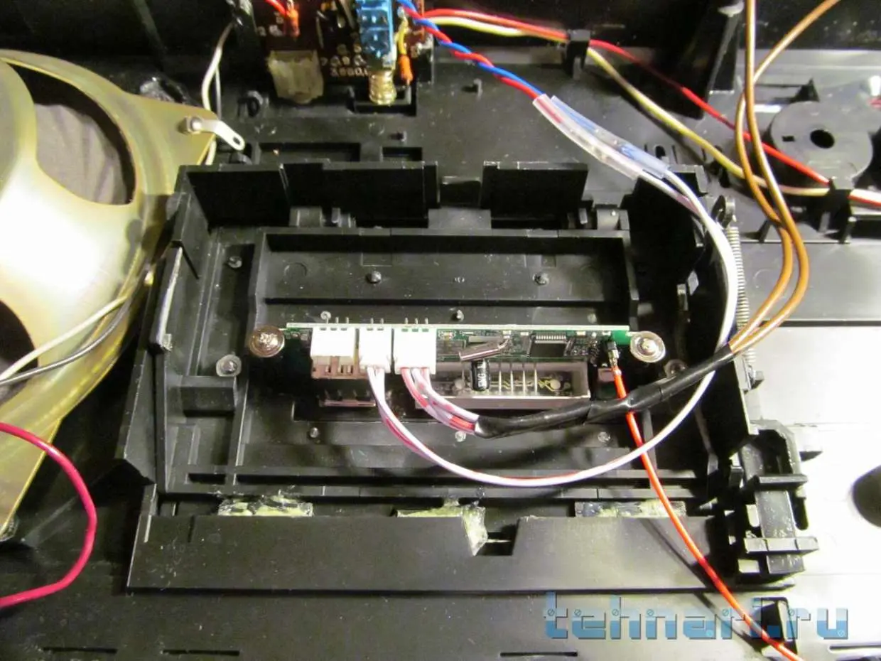

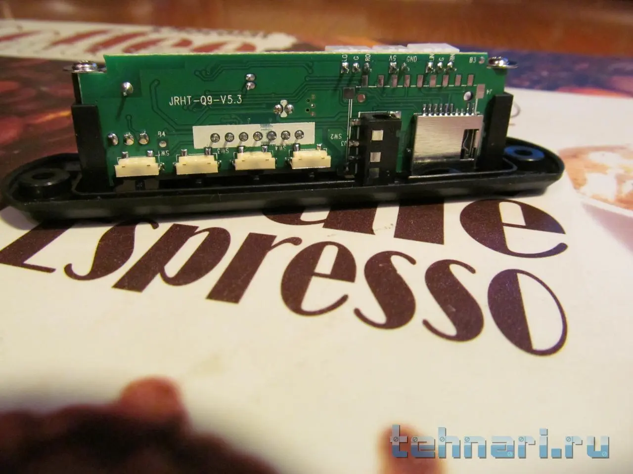

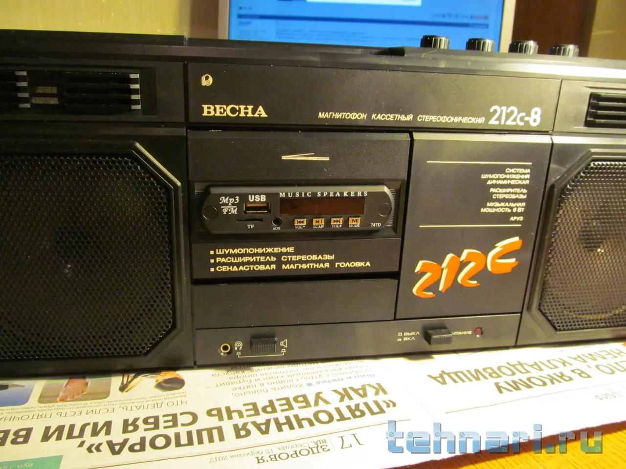

У меня похожая проблема, поэтому решил не плодить новые темы а напишу тут. Вобщем решил я поставить такую приблуду на мёртвую Весну 212 С , у которой выкинул кассетный блок , и оставил только рабочий БП , динамики и УНЧ ( которые у неё это самое ценное) . Китайский МР3 модуль точно такой же как и у Vieux в этой теме. Всё заработало , всё играет , но очень раздражает высокочастотный фон ( или шум) от цифрового преобразователя , который больше заметно на тихой громкости , при чём во всех режимах ( FM , USB) . При добавлении громкости он исчезает. Хотелось бы избавиться от него. На ютубе нашёл видео, где один умный чувак выяснил причину этого фона- оказалось что это земляная петля на китайской плате между сигнальной и силовой землёй. Он выпаял там какую-то перемычку и фон пропал. Но на том видео у него какая-то другая модель этой приблуды, а у меня видно она какая-то поновее и другая. Так что я не знаю, где на ней искать этот загадочный резистор на 0 Ом . Вот фотки моей шарманки , и видео с похожей проблемой. Заранее спасибо, надеюсь кто то поможет ))

Посмотрите вот эту микросхему. Не она ли у Вас стоит?
0 Ом на предпоследнем снимке чётко видно. Вот только просмотреть надо внимательно монтаж: чем он там занимается.
Те 2 резистора по 0 Ом последовательно почему то стоят на + питания, а не по земле, я уже прозванивал. Так что это не они.
Попытаться проследить по дорожкам, и разделить DGND и AGND.
Та там на этой ужасной китайской микроскопической плате нет таких обозначений даже. Мультиметром тоже нереально определить это место.

Эти модули ОЧЕНЬ чувствительны к питанию, от чего питается он у тебя? Там вход слабенький, на 78m05, она бедолага там на пределе пашет, поставь вместо нее полноразмерный стабилизатор 7805, организуй ей 12В с хорошей фильтрацией, и будет счастье.
В моём модуле нет встроенного стаба на 5 В ( он питается от 5 В) , поэтому я спаял для него отдельный стаб на L7805 5 В и вынес его на радиатор ( в режиме USB греется очень прилично) . Напруга на него идёт от общего питания 15 В ( минус- общий). Питание отлично фильтрованное, после моста стоит по питанию 4700 мкФ ( сам поменял старые ёмкости на новые чтобы уже сомнений не было) , хотя и на старых при проверке оказалось что ёмкости вообще не просели. . Пробовал ставить разные дросселя между выходом 5 в от стаба и декодером- ничего не дало.
    108.1 KB · Просмотры: 123
Я бы организовал питание от отдельного источника.
