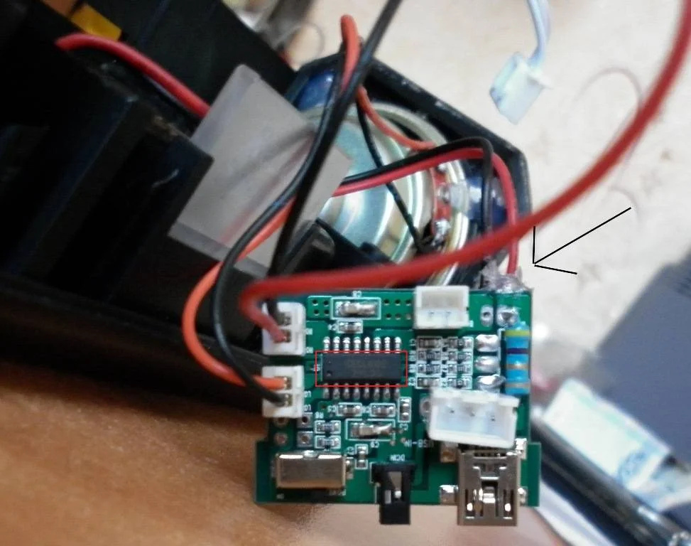

Сразу прошу не бить за объяснения и высказывания так как кроме транзистора и конденсатора ничего не знаю.
Недавно купил китайские колонки которые читают разные флешки и есть там еще линейный вход. через 2 дня они перестали работать. Я их разобрал и увидел провода от аккумулятора держащиеся на соплях(плюс уже отвалился).
Ну я недолго думая перепаял нормально все, что было не на штекерах, и решил раз разобрал то и переделаю окно (не знаю как называется, короче, приемник сигнала от пульта ДУ) пока делал слушал музыку без корпуса, всё было нормально. Но вчера вечером началась такая фигня: включаю колонки, музыка воспроизводится и где-то через минуту в колонках небольшой щелчек, светодиод на флешке сразу гаснет, а на самих колонках где-то за 10 секунд светодиод постепенно перестает светиться.
Я выключил их. Включаю через минуту опять тоже самое, но уже через 15 секунд. Снова выключил и через 5 секунд включаю - успели поработать они от силы 3 секунды снова так же.
Ну я хоть и не спец, но подозрения сразу пали на кондеры. Проверил их вроде не вздулись. Ну и от нечего делать протер плату спиртом пользы тоже ноль.
Есть ли надежда вылечить эту хрень?

возможно когда ты подпаивал отвалившийся плюс где то недалеко от паяльника образовалась сопля между дорожками (а они там толщиной с волос) и образовалось кз... каким паяльником паял??? так же возможно что ты перегрел мк...и еще обведи на фотках место где ты перепаивал контакт, а то я разглядеть не могу...

kofeman, паял контакты я на другой плате. КЗ там быть не может. Хотя не проводит ли ток герметик или как его называют, которым часто провода или как у меня динамики к корпусу приклеивают(он еще при нагревании плавиться и быстро застывает) так я им приклеил + и -. но мне кажется навряд ли будет там замыкать
Вот фотки:P1000393.jpg
Mp@Ko6eC, на первой фотке отметил где был 3,5 шнур
kirillchel, там три строчки: 1) ATMEL109 2) 24S02N 3) SY27 A
что еще сделать чтобы уточнить диагноз?

kirillchel, 1) CECL8102 2) 2YL0G

Все работает! Даже писать стыдно в чем причина была. Короче losten оказался прав, но я и предположить не мог, что это обычная ситуация для колонок!
