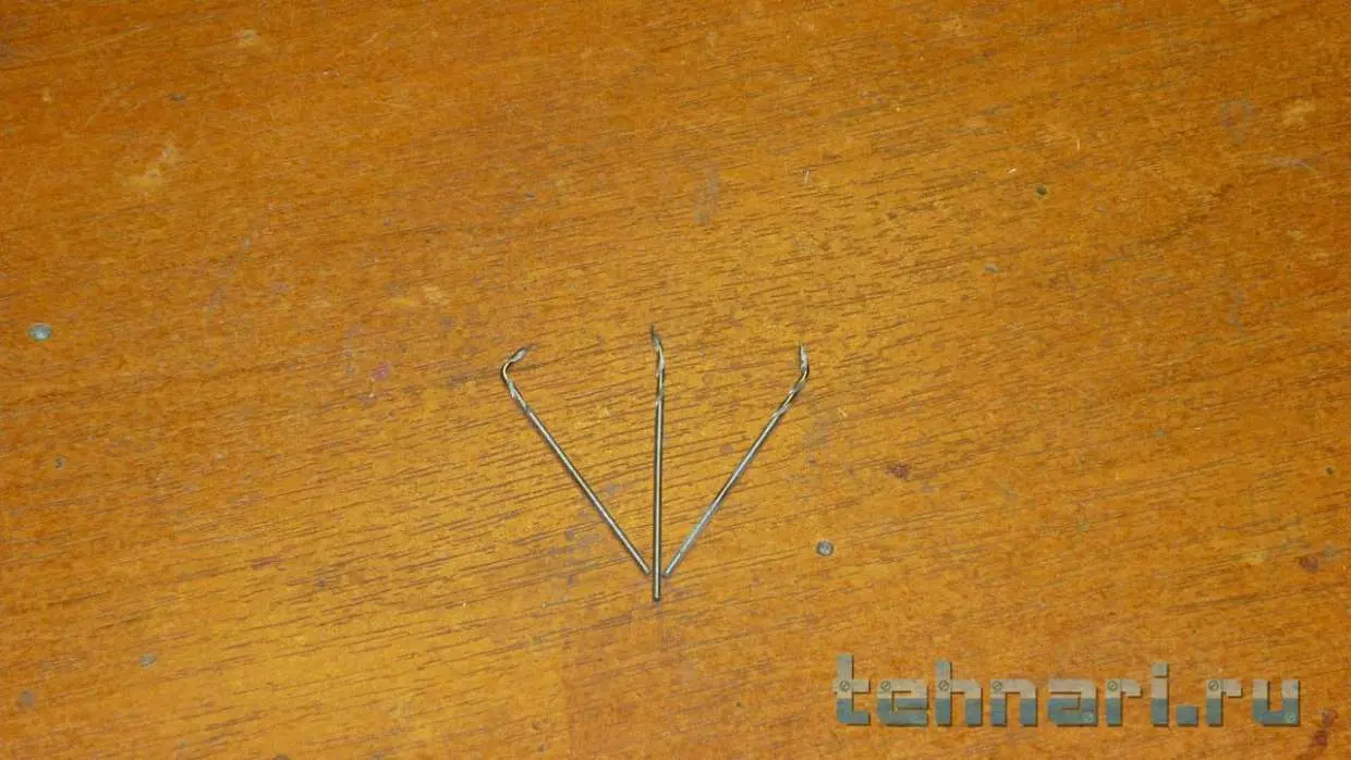

В середине прошлого века, в Китае произошла культурная революция. Все как один бросились поднимать экономику страны. Заключалось это в истреблении воробьёв ( они весь рис сожрали ) в выплавке металла в самодельных глиняных печах, и многом, многом другом. Так вот попались мне замечательные китайские свёрла, диаметром 1 мм, сделанные наверно из того самого переплавленного в глиняных печах, металла. хватает такого сверла ровно на одно отверстие. А дальше всё. Дальше сверло превращается в иголку. :))

А вот если сверлить, например, бумагу, то хватит и на два, и на три раза))
Наши то сразу ломаются, а эти выправил и снова в коробочку:))
1мм что, у меня так 5мм согнулось. :(
У отца как-то раз вполне отечественная крестовина от кардана на зилу геяшнике так же изогнулась...
Закалить попробуйте, пусть уж лучше ломаются, чем так.

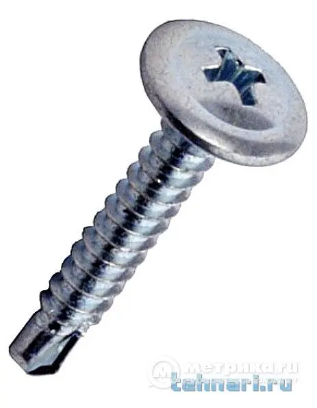

Помню, как в конце 90х появились самосверлящие саморезы - смотрели как на чудо. Первые были тайваньские- в кресте стоят мертво, центровка, 3-4 отверстия в тридцатом уголке одним сверлили(иногда вместо сверел с пяток в карман бросишь). Потом пошли наши... Половина профлист еле осиляют.

Потом пошли наши...
Не знаю, наши или китайские. Но порой 20 мм саморез в металл не завернёшь, гуляет туда - сюда. А ведь раньше 50мм саморезом запросто водителю дверь в гараж глушил, а это лист 3мм + уголок 5 мм...

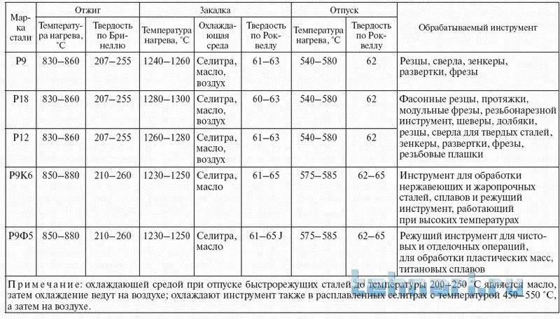

Попробую. Только я в этом деле не спец. Как закалить сверло? Просто разогреть его на газу до красна, и сунуть в холодную воду? Или как?
Миллиметровое? Ты его до воды донести не успеешь.
Зажигалкой грей над широкой плошкой с водой и роняй в воду. Но очень трудно поймать степень закалки. В нищие времена так делал свёрлышки из швейных иголок. Примитив, но на несколько десятков отверстий хватало.
Я бы его удерживал чем-нибудь неметаллическим, иначе металлический держатель быстро отберёт температуру после нагрева сверла. После нагрева макал бы в растительное масло.
Вообще-то закалка не в воде, а в машинном масле делается. Нужно чтоб раскаленный металл вступил в соединение с углеродом, на поверхности углеродистая сталь образовалась.
Не путай тёплое с мягким. Это разные процессы, которые не исключают, а дополняют друг друга, но вовсе не обязаны происходить одновременно и вместе. И небольшая табличка по инструментальным сталям.
