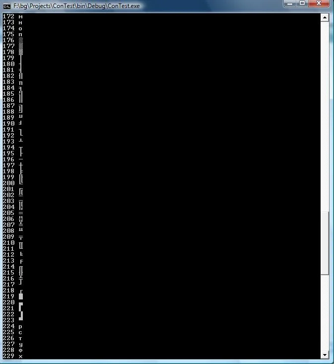

Хотябы скажите как в консольном приложении написаном на MSVC++
псевдографику выводить(чтобы таблицу построить) у меня никак не выходит, кодировку незнаю как поменять а судя по символам там стандартная ASCII и всего 128 символов=(
Вообще, в C++ есть стандартный шаблон std::list (#include <list>), который реализует список.
По поводу псевдографики:
Напишите программу, которая выводит в консоль все символы вместе с их кодами - узнаете коды символов псевдографики. Символов там все же 256, кодировка DOS866 - в ней псевдографика есть.
нет там псевдографики когда выводиш 128 он выводит только еденицу как смайлик а дальше 28, всего там 128 символов.
Код:
#include <stdio.h>
#include <stdlib.h>
int main()
    for(int i=0;i<256;i++)
        printf("%d %c\r\n",i,i);
    system("pause");
    return 0;
Слева - коды, справа - символы.
