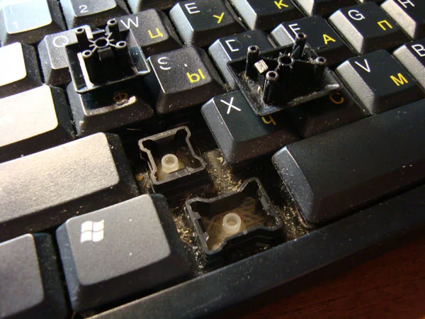

Чистить легко... пылесосом... клавиши отрываются легко...
Люфт клавиш из-за простоты конструкции(как я понимаю) но другие клавиатуры внутри я не видел...

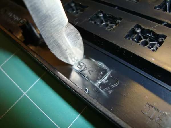

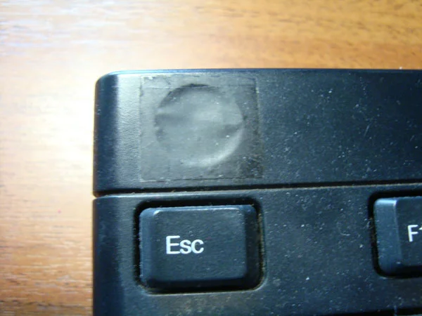

Вот, что внутри и как решена проблема с кнопкой сна...

Интересное решение, но я пока её не задеваю, так что не буду так кардинально подходить к этой проблеме. А внутри я её видел, в смысле клавиши :tehnari_ru_203: уже отрывал клавиши. но посмотрим, я пылесосом никогда не чищу.
Раскручивается клавиатура, убирается кнопка...
можно и не заклеивать... просто эта кнопка останется в глубине...
Ну я её просто постоянно задевал... и отправлял ПК в сон... это жесть какая-то была...
Эх... Вроде не так давно говорили о проблеме этой кнопки сна, но появилась проблема. Чуть не угробил Вин 7 из-за этой кнопки. Разобрать саму клавиатуры было достаточно непросто, так как держалось всё не только на обычных шурупах, а ещё и на пластиковых тугих креплениях.
Кнопку я вытащил, скорее всего придётся так же заклеить изолентой :)

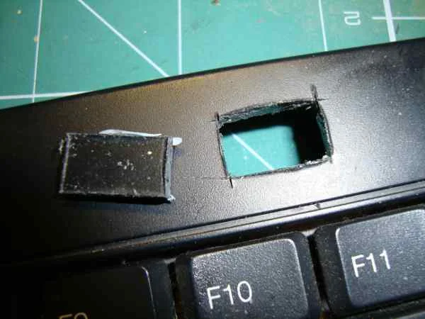

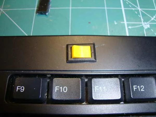

У меня вопрос:
Какой USB проводок нужно разомкнуть, чтобы "выключить" клавиатуру...
У меня дома нет не то что дрели... даже надфилей нет... ну да ладно, мне главное, чтоб работало...
Хочу сделать выключатель клавиатуры, потому что у меня частенько бывают ситуации, когда сверху клавиатура чем-то заваливается(бумагой, например) и происходят нежелательные нажатия клавиш...
Вот сделал... но не знаю, какой проводок нужно размыкать....

питание ... если это Usb, можно отключить + (перенести на кнопку, и от нее обратно) но не думаю что выдет если клавиатура PC\2
у PC\2 при отключение в режиме работы пк, в 99 процентах нужно сделать перезапуск пк что бы работала.
но может поставить заставку которая позволяет отключать ее только определенной кнопкой.?
красный.
