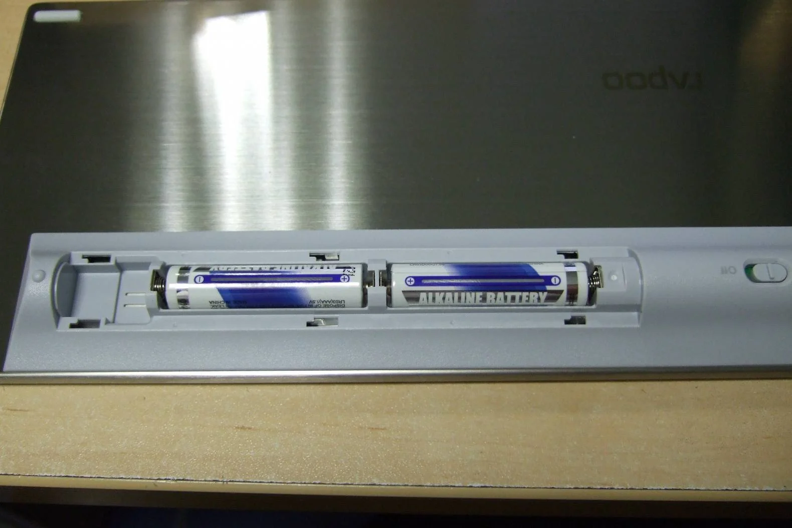

Простите за вопрос, а вы батарейки вот так вставили:
Они как бы друг на друга должны смотреть. Плюс к плюсу.
Просто бывали подобные случаи на моей практике :)
Под 7ой винде на СП1 определилась без проблем....идеи?
Батарейки я отлично вставила))) как надо) трабл в моем компе.... только вот где?..
