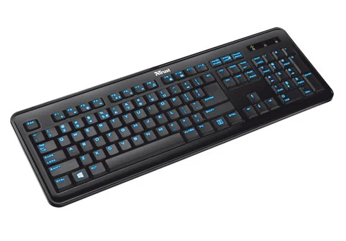

Всем привет! Купил сибе клаву, -не дорогая.с подсвет-кой,- мягки-е клави----------------шы!, но вот- фи-рма меня смущала, -но всёт-аки- реши-лся,-в новый год,- проли-л случайно суп!!!на клаву.Разобрал,- почист-и-л,- а она т-и-перь после буквы "и" , "т" и- ст-релочек,- ст-ави-т- гади-на ти-ре, -в ст-рочку!! По не скольку раз соби-рал, и- разби-рал,- а она за ст-арое,- КАк быт-ь,- может- кт-от-о ст-алки-вался уже с эт-и-м? помоги-т-е пли-з,- я уже запари-лся с ней!!! вот-- сама клава.-

Всем привет! Купил себе клаву - недорогая, с подсветкой, мягкие клавиши, но вот фирма меня смущала, но всё-таки решился. В Новый год пролил случайно суп на клаву. Разобрал, почистил, а она теперь после букв "и" , "т" и стрелочек ставит, гадина, тире в строчку!! По нескольку раз собирал и разбирал, а она за старое! Как быть, может кто-то сталкивался уже с этим? Помогите, плиз, я уже запарился с ней!!! Вот - сама клава:

Эта клавиатура - мембранная (плёночная). жидкость попала между слоями и происходит замыкание контактов. была бы вода, а суп... разобрать и оставить, может высохнет. хотя шансов мало, пойдёт окисление. проще купить другую, тем более эта фирма левая до безобразия.
Разберите ещё раз и прочистите спиртом там где плёнка соединяется с платой. Если не поможет то ищите другие замыкания уже на самой плёнке.
