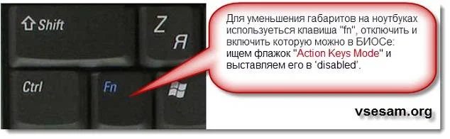

Доброе время суток, уважаемые спецы и форумчане. Возникла проблема на ноуте ACER. Клавиша Fn перестала работать (не ронял, не заливал). Переустанавливал LManager и драйвера с сайта производителя, не помогло. С экранной клавиатуры fn+F11 тоже не реагирует. Помогите советом пожалуйста.tehno015
Только что пробовал на 2 ноутах на экранной клавиатуре нажимать Fn+клавиши - так не работает. Возможно, что-то попало под клавишу?(или пыль)В таком случае, можно попробовать прочистить клавиатуру(если гарантии уже нет, и имеется опыт разбору ноутбуков)
Попробовал на другом, действительно с экранной не работает. Значит врут некоторые "спецы"tehno014. Попасть вроде ничего не должно, ноут дома держу. Ещё версии?:tehnari_ru_837::tehnari_ru_837::tehnari_ru_837:
Эта клавиша совсем не работает(со всеми комбинациями), или не работает только с fn+F11?
Возможно эта клавиша отключена в БИОС.Включить-ищем флажок Actions keys mode и ставим enabled.
вообще ни с какими не работает. А в БИОСе опции нет. БИОС insydeH20 setup utility Rpv.3.5
случалось и такое когда тоже думал, что кнопка Fn не работала ноут Asus, оказалось, что Fn включался и выключался сочетанием клавиш FN и Numlock. :)
Проблема разрешилась неожиданным образом: установил NutLock calculator 3.3, настроил чтобы при закрытии отключался индикатор режима NumLk и О ЧУДО... Всё встало на свои места.:trio: Правда клавиша Fn всё равно не работает tehno015, но хоть клава стала полноценная, не надо пользоваться экранной.tehno014 Если кому интересно, покопайтесь в проблеме, много за сегодня прочитал про это. А так наверное всё.:closed:

есть модельки с отключением Fn в биосе. как то попался такой девайс, причем увидел эту функцию в биосе совершенно случайно
А сегодня после тотальной чистки компа двумя антивирусниками и Auslogics BoostSpeed, заработала клавиша Fn. Похоже всё таки вирус.
