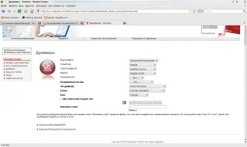

hi all.люди помогите не знаю что делать может тут кто подскажет!я на ноууте висту снес а xp поставил а кнопки быстрого запуска перестали работать(fn+f1,f2....)!может проги ест какие или через командную строку надо что то вводить?спасибо!
модель ноутбука напиши
Скорее всего просто дрова на это дело нужно ставить.
модель ноута -toshiba satelit a 300d-20a
спасибо за внимание
олег сасиб тебе за помощь выручил но эти дрова и прога на плпншет
    7.8 KB · Просмотры: 257
да уверен на все 100 !Олег спасибо что пытаешься помочь!эт все таки на xp наверное не предусмотрена работа этих клавишь а вот на висту и правда идут дрова на функциональные клавиши!обидно но что же поделаешь придется снова висту наверное ставить(((((((((((
можно поискать по номеру модели ("Short Model No -----" с обратной стороны пк должен быть .) для достоверности.
и посмотри этот - tpdrv-20081007132121.zip
не поверишь это тоже на планшет )))
